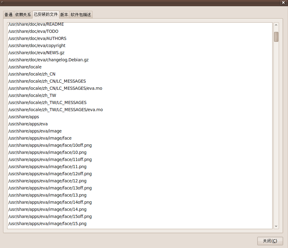

刚通过属性看了一下....
如图:
从图上看...是在/usr/share里..但它有/usr/share/doc...又有/usr/share/apps 又有/usr/share/locale的...
这应该怎么理解呢...
eva的文档----->/usr/share/doc
eva的程序----->/usr/share
eva的启动项----->/usr/share/apps
eva的语言包----->/usr/share/locale
事实上,你还可以在/etc/或者~/.eva里找到它
或者再广泛一点,整个根目录到处都可能有它的影子
说的清楚点吧,linux的安装包会将整个根目录作为它的安装目标,分布有多少文件、有多复杂,完全看这个程序的需要
你觉得很晕吗?我也晕
但是你要记住,linux可不会晕!因为记住几个、几十个、几百几千个路径对它来说易如反掌。
一旦你不要了,linux会立即还你一个干干净净的系统,绝对比windows干净得多!
你认为windows所谓的”绿色软件“很干净么?未必!有的”绿色软件“照样会写注册表、会使用tmp缓存
另外绝对的”绿色软件“=绝对的空间浪费,所以大型软件都没有”绿化“版的,要有也能是所谓的”绿化“而已
如果你希望自己控制每个包的安装位置也没问题,打开源代码的configure,指定路径,然后自己编译即可(如果你觉得自己的这套方式比linux规范更先进的话)
unix规范已经实行几十年了,事实证明这就是最好的,何必重新去发明轮子?
我可不做这种傻事 :em04
