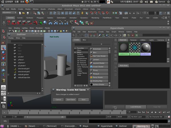

7.在ubuntu下用maya2011我感觉除了渲染会快点,怎么其他方面都不如windows下呢,尤其是按空格键切换试图的时候,反应好慢哦,让人很受不了,不知道是我的电脑有问题还是系统和软件有问题。
希望有高手能解释一下,接下来贴一张自己截的图。偶也!完成,祝大家心情愉快!!!有很多不足的地方需要大家及时的指正~~谢谢~小弟只是个菜鸟~~~
