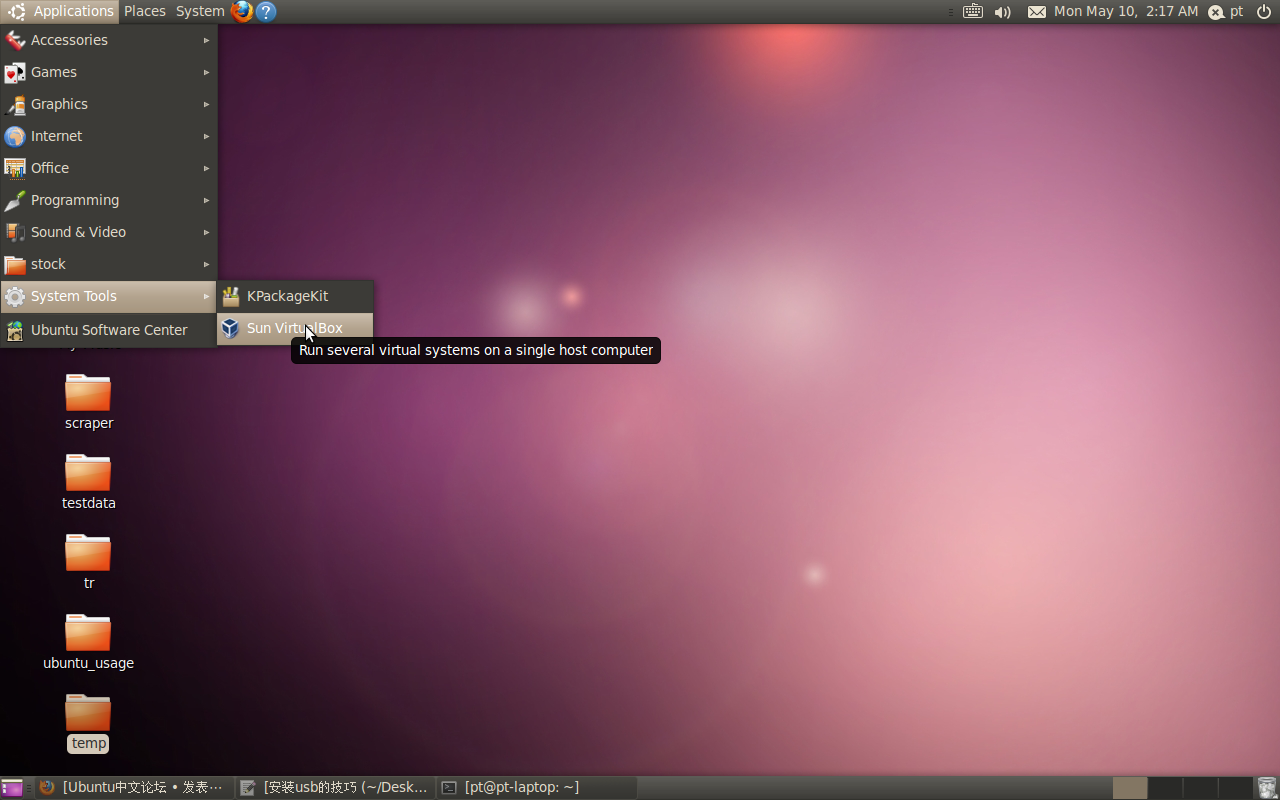

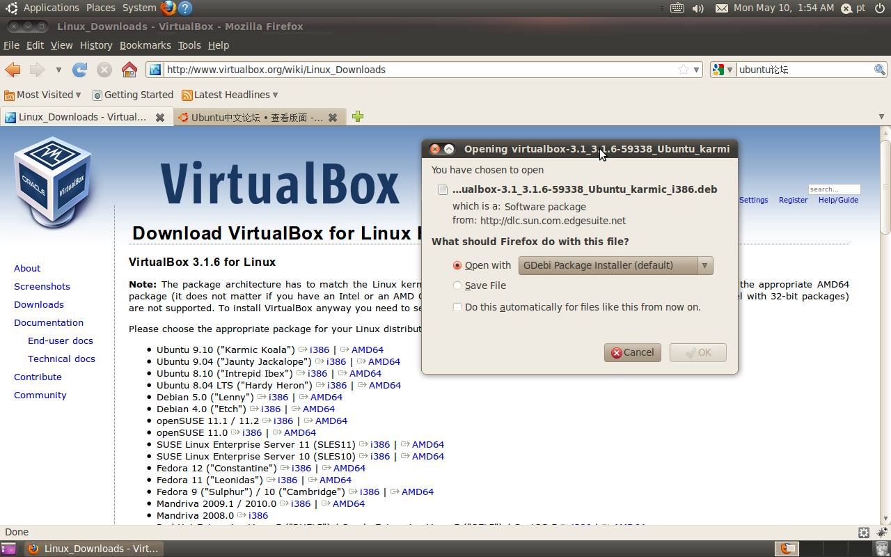

二、virtualbox的安装
下载
http://www.virtualbox.org/wiki/Linux_Downloads
使用命令安装
sudo dpkg -i deb包的位置名字
下载安装(在同一下载页面的不同位置http://www.virtualbox.org/wiki/Linux_Downloads
VirtualBox 4.0.6 Oracle VM VirtualBox Extension Pack All platforms
下载完毕之后,打开 Virtualbox, File->preferences->extension,添加刚才下载的 extension pack。安装之后重启 Virtualbox即可
并安装,这个组建很重要,专门用来识别usb的,一定要安装。

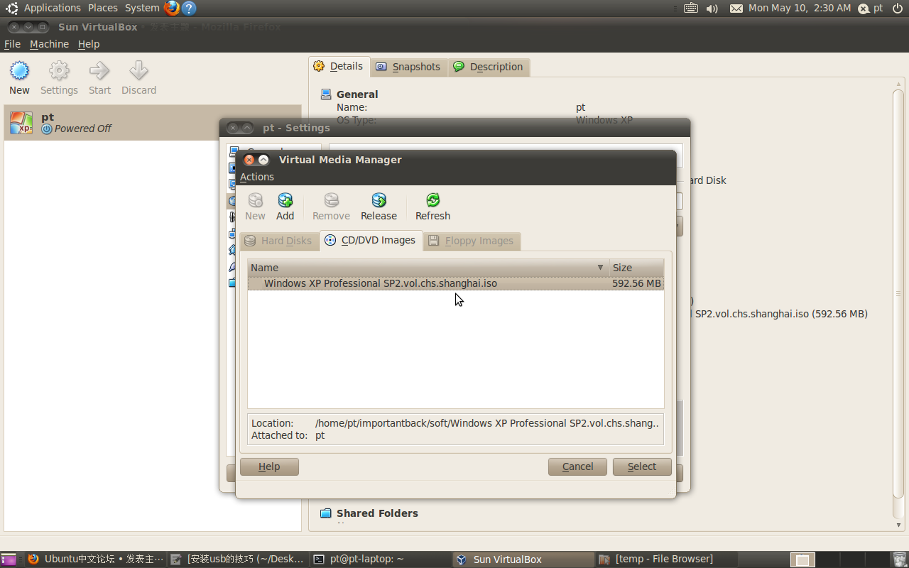

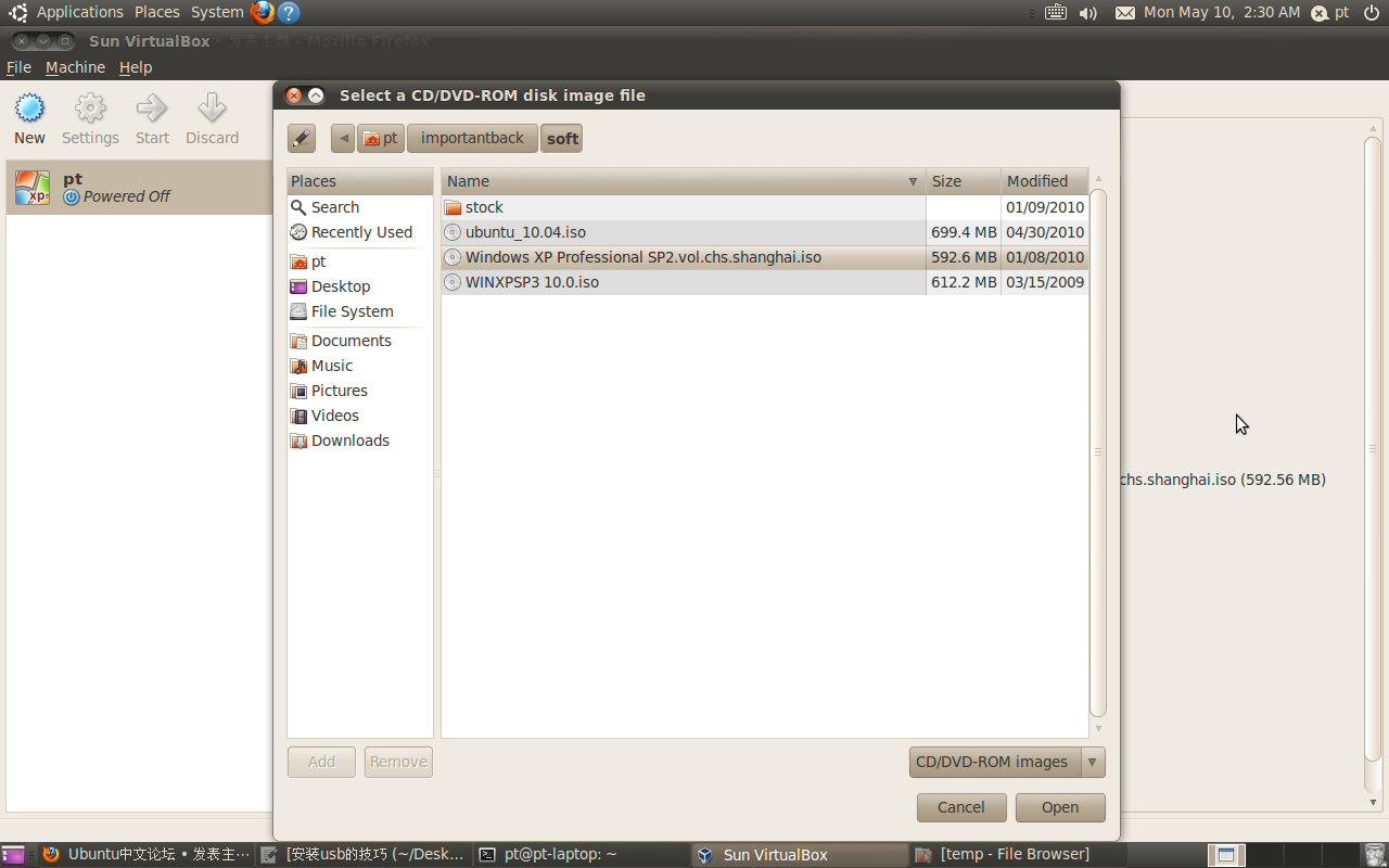

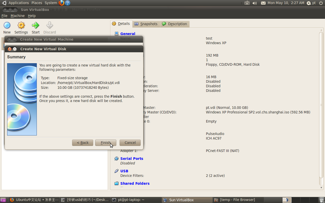

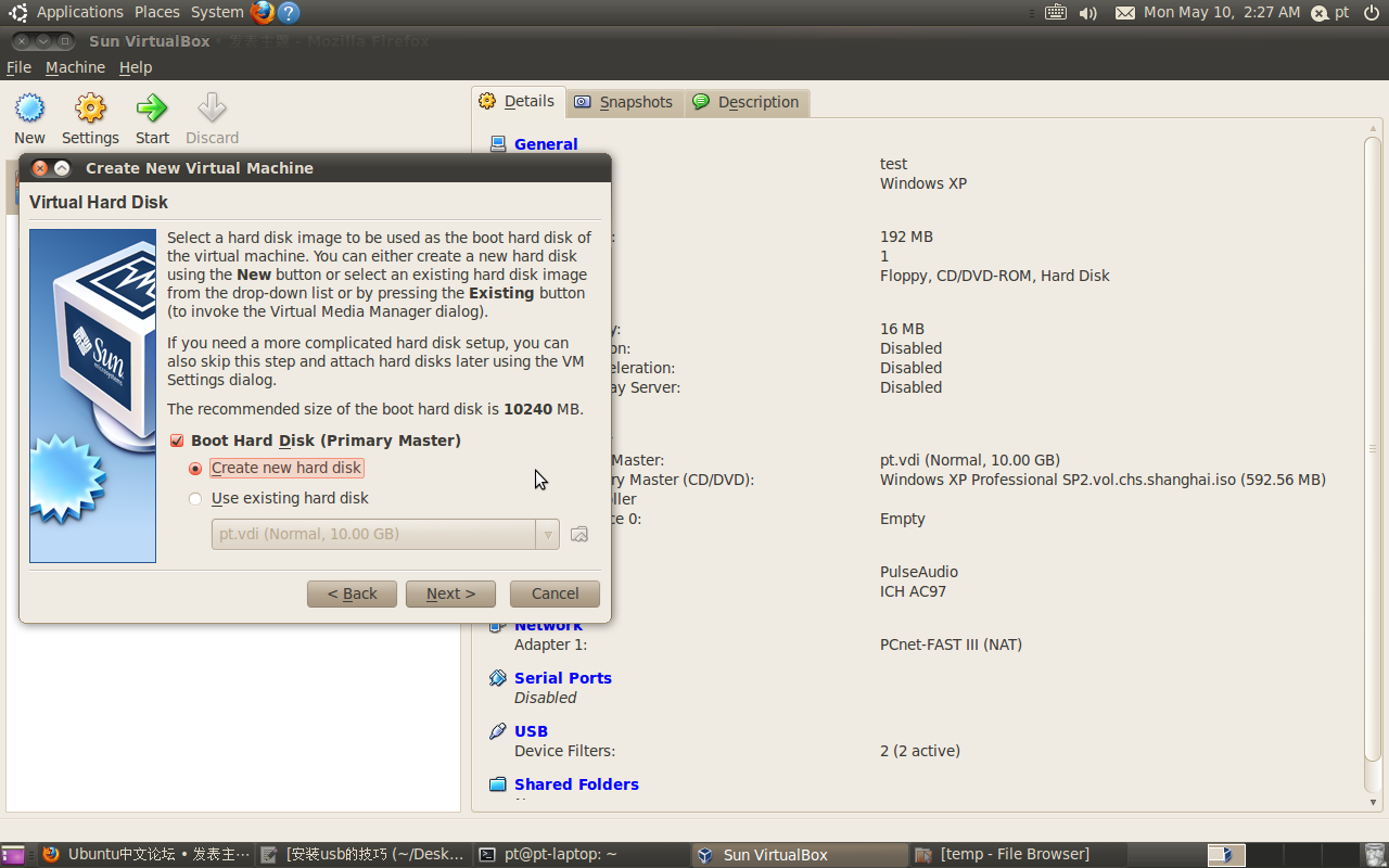

三、安装xp
1、下载一个xp镜像文件,最好使用上海市政府版本。

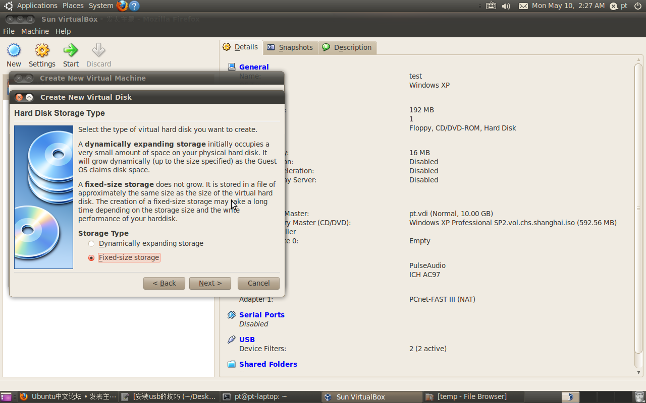

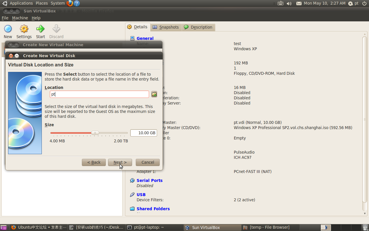

2、设置虚拟硬盘
3、添加cd镜像,点击staet,开始安装xp
参见附件xp1到xp9,注意添加虚拟硬盘的步骤不可少,否则在安装xp时,出现找不到硬盘的现象。

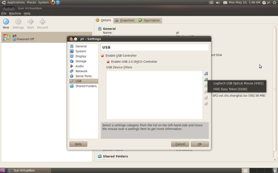

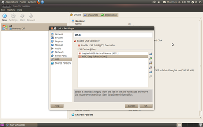

5.进入virtualbox设置usb
请重新关闭系统,将您的网银usb硬件设备插到usb口,重新启动电脑。 一定要将您的网银usb硬件设备插到usb口后,再启动电脑。

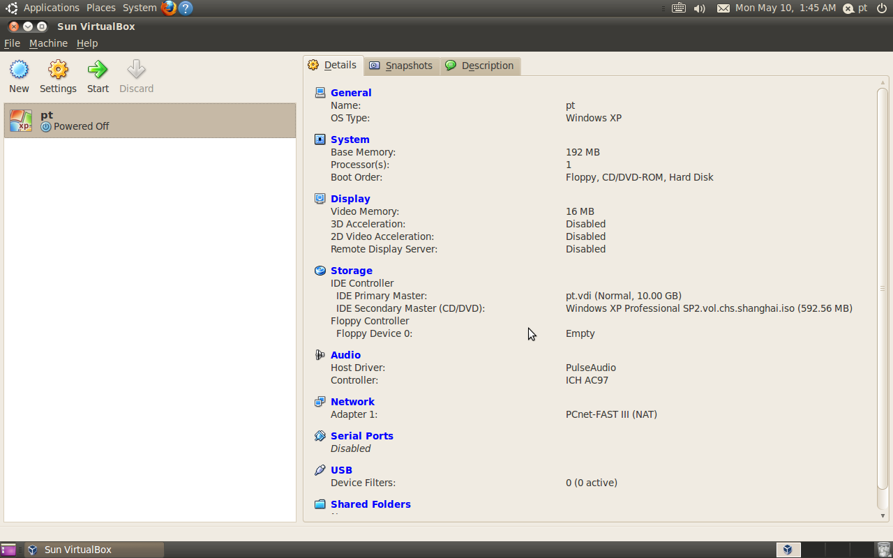

1)启动virtualbox
上述步骤完成后,可以启动virtualbox了,参见附件start.
2)网络的配置

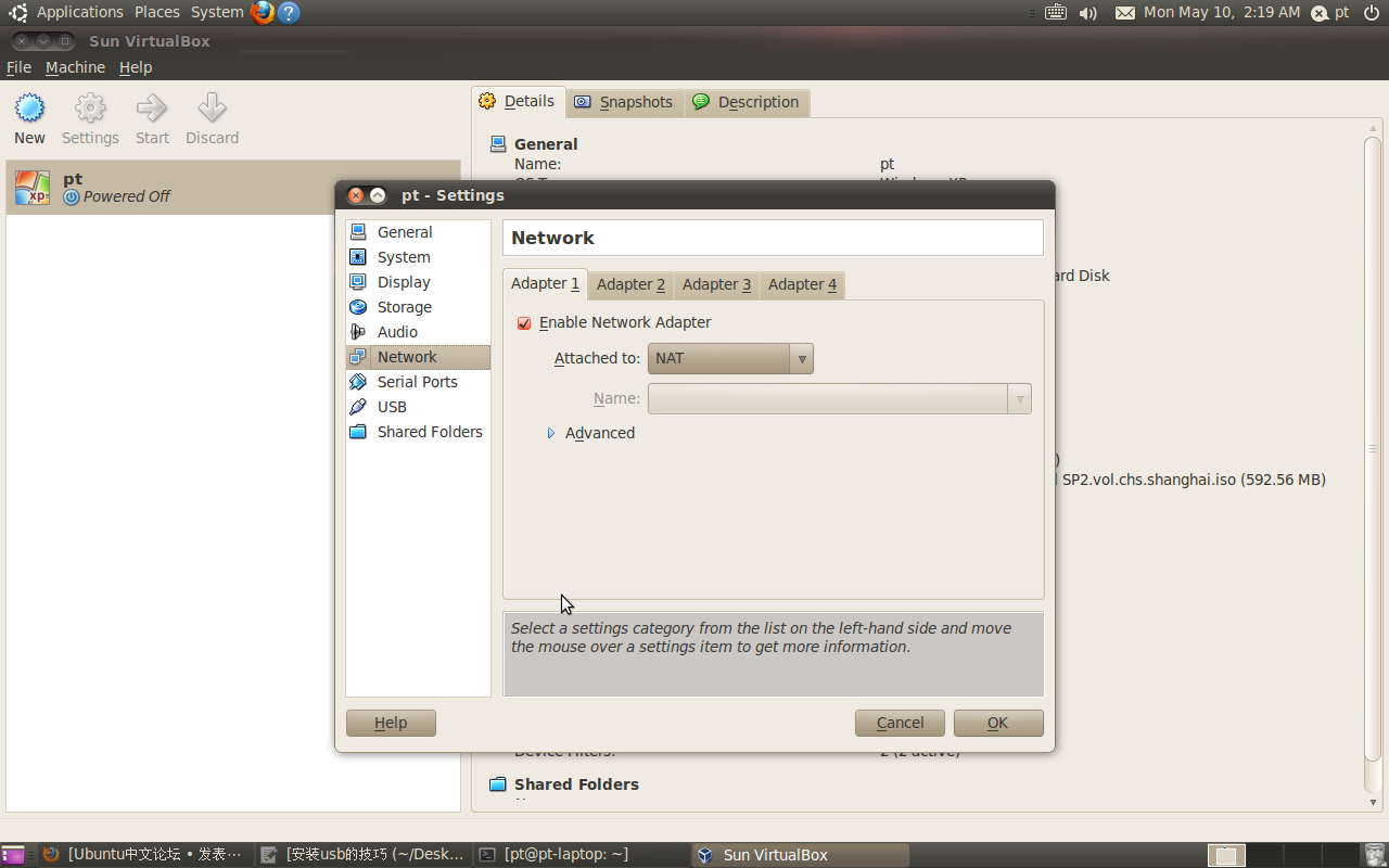

在virtualbox选择 nat,参见附件nat

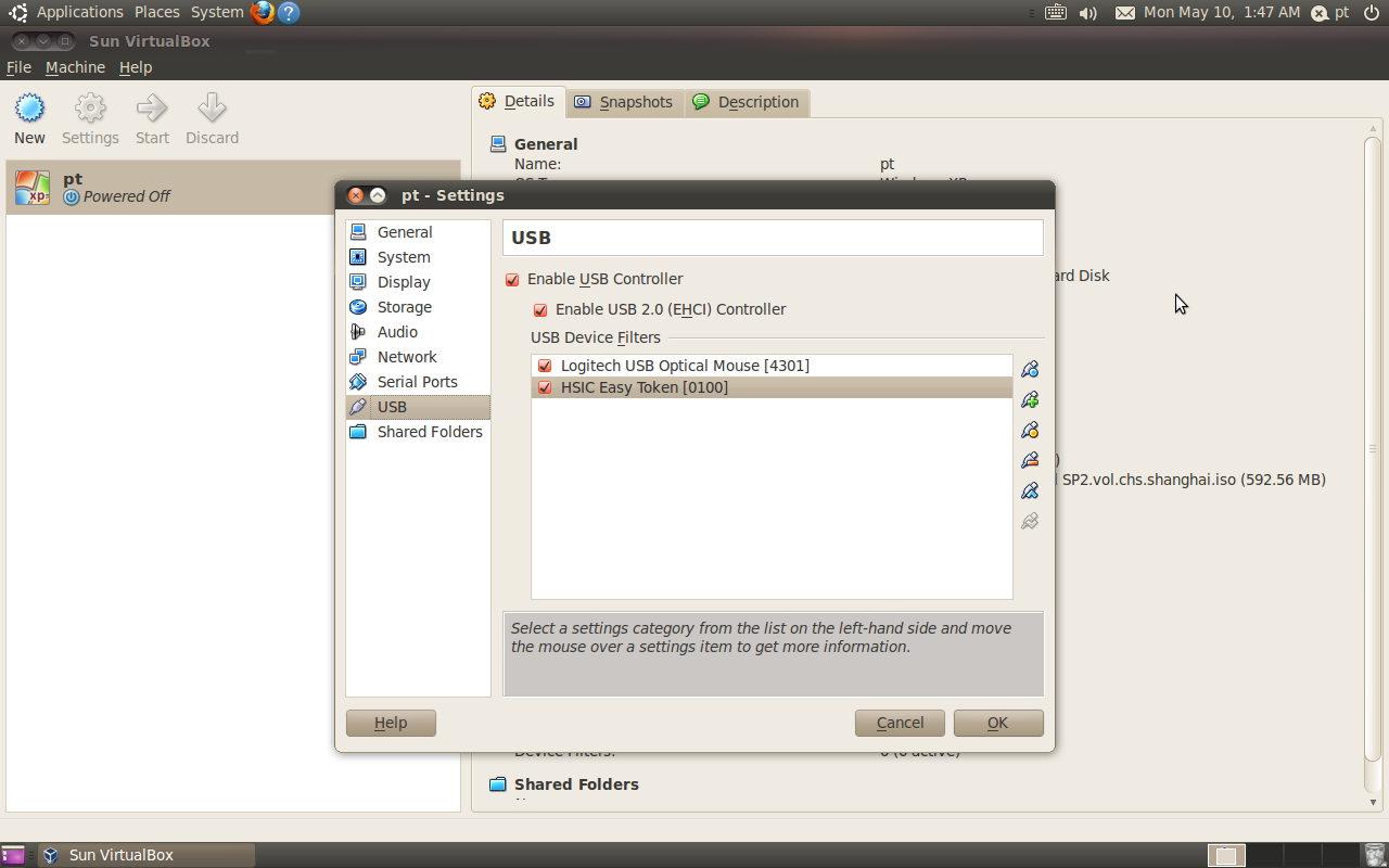

3)设置usb

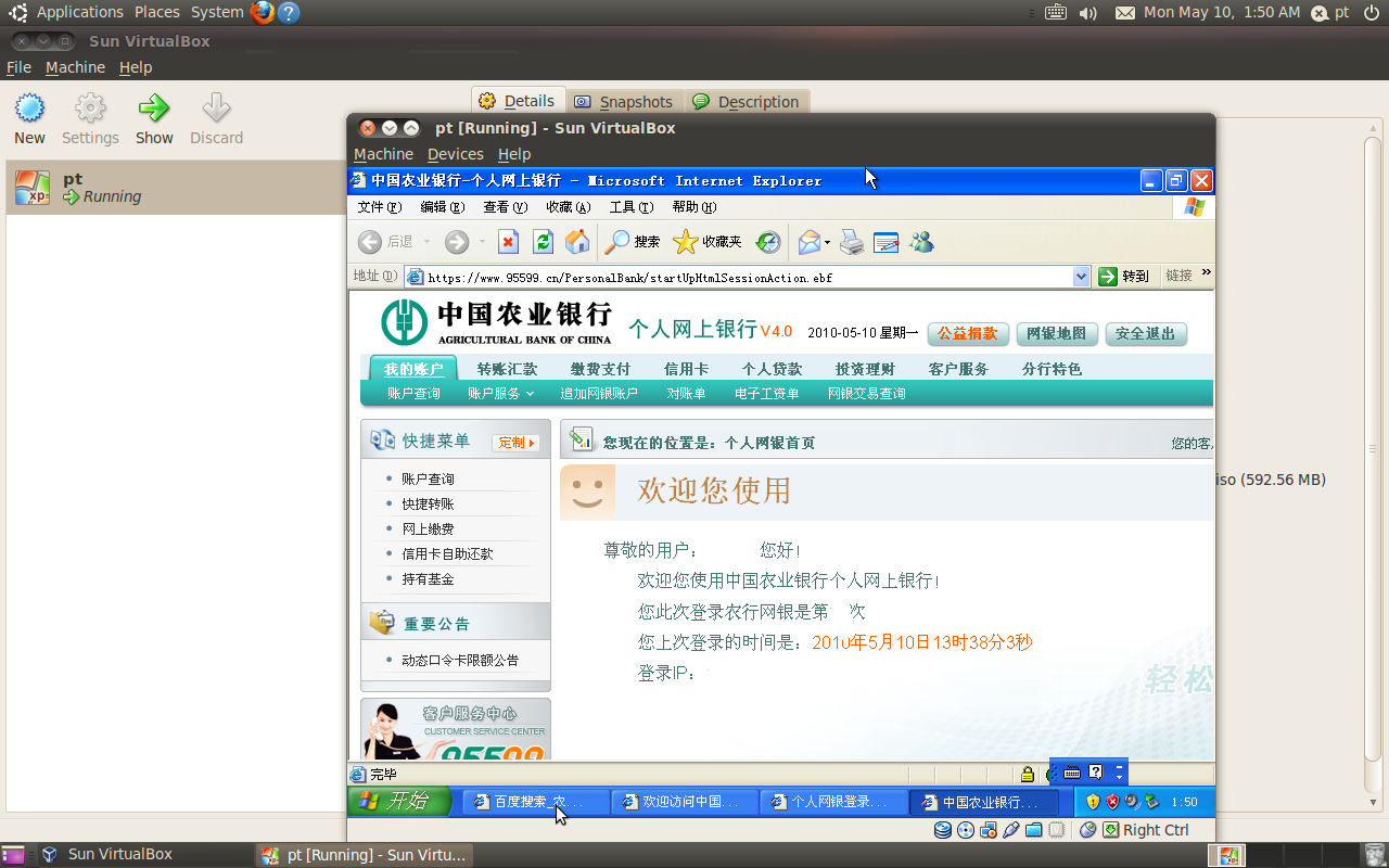

此时可以可见两个usb设备,usb鼠标,usb网银硬件,分别添加他们,参见附件usb1\usb2\usb3\usb4.

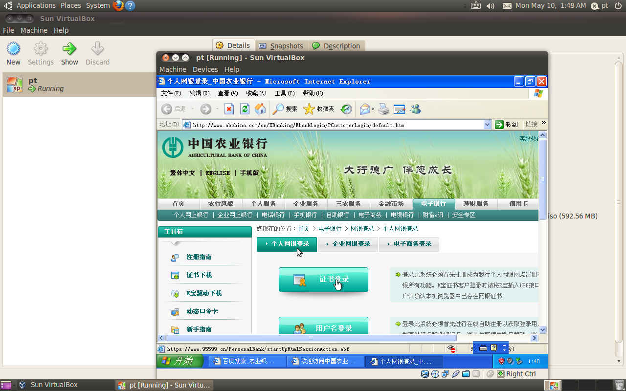

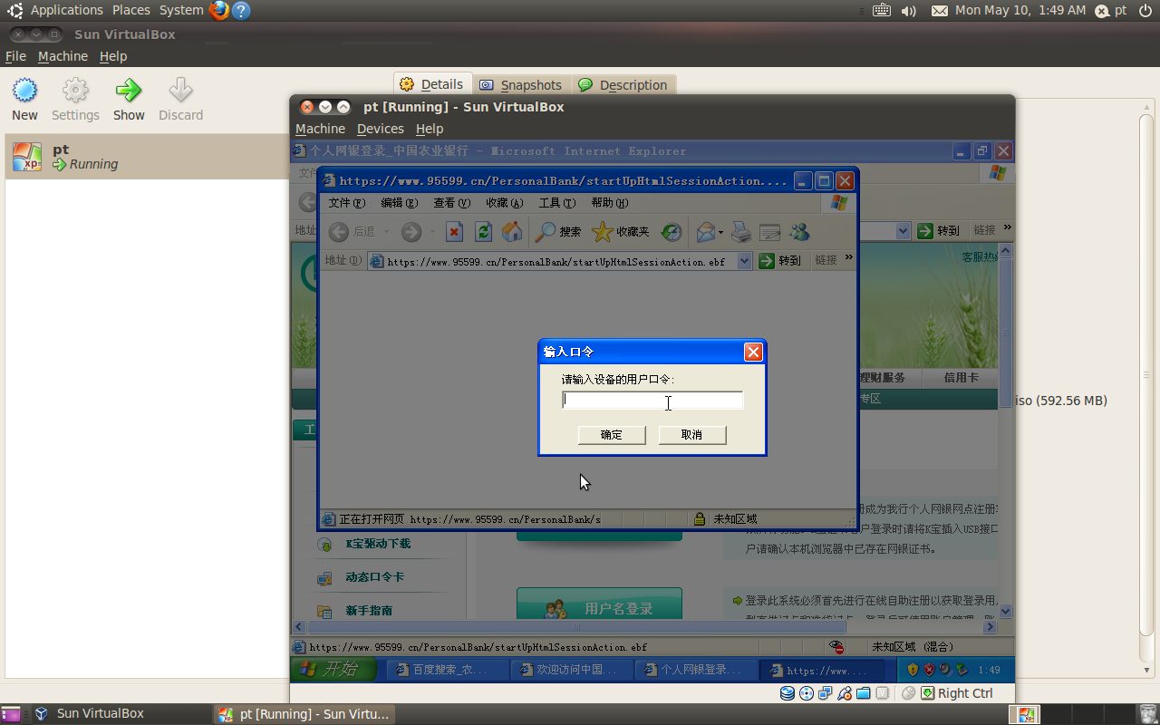

4)点击start,进入虚拟的xp,用浏览器登陆中国农业银行,可以使用一切功能,参见附件usb5-usb7

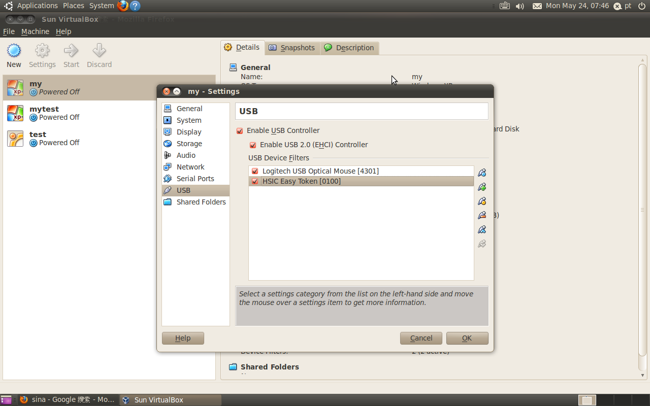

按楼主的步骤,USB还是灰色无法访问,要怎么解决呢?
我爱自由
罗非鱼
帖子: 980
注册时间: 2008-04-12 12:44
Re: ubuntu10.04+virtualbox+xp使用网银终极教程
帖子 罗非鱼 » 2010-05-24 6:33
第二个就是你的usb设备,就是你的网银usb设备,你已经成功一大半了,系统已经识别出来了,你把鼠标移动到第二个
chicony electronics co,ltd ckf8135
鼠标右键,选定即可。
第一个是你的usb鼠标。

如果问题仍旧没有解决,请立即回复,你已经快成功了,系统都认出它来了,你要把它添加上。
罗非鱼
帖子: 980
帖子 罗非鱼 » 2010-05-24 8:07

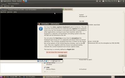

有两个要点,需要掌握,
1、使用虚拟机时,让虚拟机捕获鼠标,按下ctrl键盘,鼠标被虚拟机捕获,再次按下ctrl键盘,鼠标被虚拟机释放。
2、安装好virtualbox后,别打开你的xp,在virtuablbox下面的setting(设置)中,进行操作,记住,请插上你的usb设备,从你提供的截图看,系统已经识别出来了,你的问题可能出在鼠标上,请让虚拟机捕获你的鼠标(按下ctrl键),虚拟机捕获鼠标后,点击鼠标右键,选择你的第二项,让系统添加上。
然后开启xp,进入网络环境,可以使用网络银行了。

duron158 写了:按楼主的步骤,USB还是灰色无法访问,要怎么解决呢?
感谢各位。我的USB已经能正常使用了。
说明一下:
第二个是本本的摄像头。
第三个是网银USB设备。
谢谢各位。
