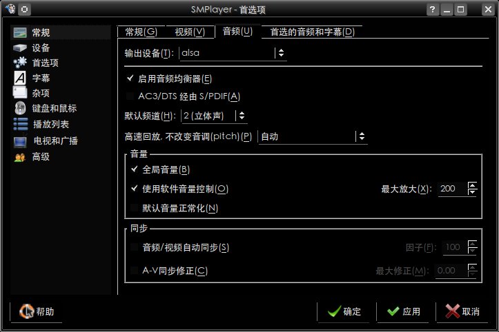

Re: KDE下的音频问题
帖子 Dororo » 2010-06-04 20:48
我的smplayer要用alsa(0.0-HDA ATI SB)或者 oss才有声音,alsa没有声音
还有看flash视频时放电影,之后看flash会没有声音,要重启才行。

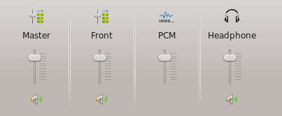

帖子 iamond » 2010-06-11 18:41
点击音量按钮,打开MIX,看一下里面的PCM声音有没有开??我的FLASH没有声音就是这样解决的~
