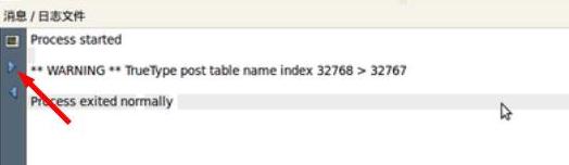

首先,看看错误,
有没有什么包没有装?
其次,把 $f(x)$ 改成 $ f(x) $ ,也就是前后加两个空格。

lz看看texmaker提示的错误,就在日志下面的小三角,点击它。
leni
帖子: 1989
注册时间: 2008-09-28 17:24
Re: texmaker不能编译过去的tex文档
帖子 leni » 2010-06-09 3:57
还是revtex4的问题。
这个revtex4到底是什么呀?不用不行吗?
