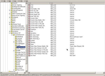

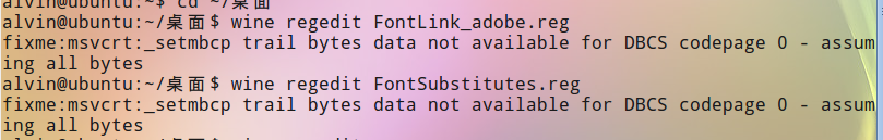

Lz大好人呀,我的救星啊,这两天正好被wine搞得头痛死,我的一开始用apt-aet下载的wine1.1多点版本中文正常,但是不会用就卸载了,后来自己下了一个1.31的tar.gz自己编译,make了三个多小时(晕……),装上后就不能显示中文了,再卸载换成新得立里的1.31版也不行,最后再用apt-get也变成1.31版了,也还是不行,我用了网上说的,放字体到font文件夹下,改注册表,删除那两个键值……都没有效果……帮帮我吧
这是目前症状…… 这是现在的注册表 还有导入你上面的那两个文件时出现的,不知道正不正常?

Alvin2008, 你好,首先确保安装最新版本的wine1.3(从源里安装)
然后删除旧的wine配置【小心命令别写错了,危险,如果 ~/.wine下面有重要东西先备份】
然后重新运行 winecfg
如果不出意外应该这个时候中文基本正常
最后如过某些程序出现中文方框或乱码问题,再使用那两个注册表信息
注意:确保你的系统是中文环境,并且安装了相关中文字体,并不一定需要拷贝微软的字体进来,可以不用。
rm -rf ~/.wine
如果不出意外应该这个时候中文基本正常

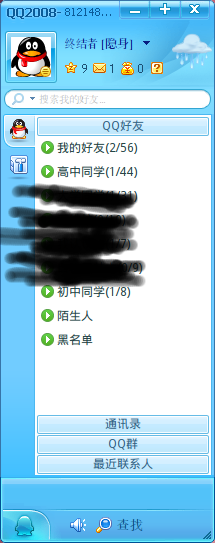

WINE的QQ2008正式版 有些地方显示乱码
最后问一下 这个图片如何传上来
最后问一下 这个图片如何传上来

这里添加附件就可以上传图片啦kangta 写了:WINE的QQ2008正式版 有些地方显示乱码
最后问一下 这个图片如何传上来
wine QQ2008部分乱码 是腾讯的问题,这个解决除了使用上面的注册表信息导入到wine中外,还需要一个中文的补丁
我把补丁源码patch 上传,也把补丁文件上传,你可以直接使用补丁文件
你也可以直接给 wine 源码打补丁后自己编译wine
- 附件
- charset.fix.diff.tar.gz
- 源码补丁
- (449 Bytes) 已下载 238 次
- gdi32.dll.so.tar.gz
- 32位 补丁文件 for wine1.3
- (606.22 KiB) 已下载 268 次

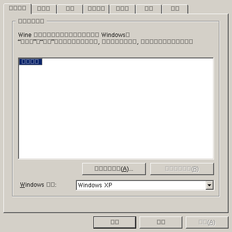

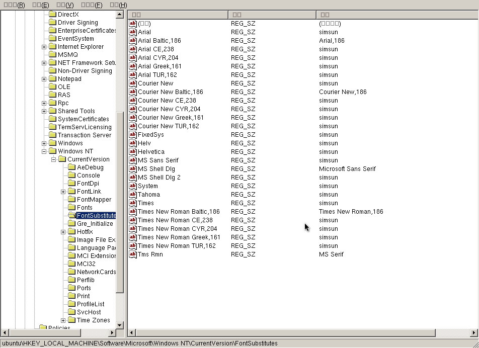

我是英文的ubuntu10.04, wine1.3,中文显示也有4楼drc1234那样的问题。
使用lz提供的reg不行
请问如何解决
使用lz提供的reg不行
请问如何解决

Lz你好,我已经按你说的重新装了一遍,是最新版的1.3.1,系统也是中文的,但还是不行。我感觉wine没有调用系统中的字体,用wine的notepad打开,在里面选字体的话都只有英文的,我拷进去的宋体也没有。还有我感觉这个键值也怪怪的,
[HKEY_LOCAL_MACHINE\Software\Microsoft\Windows NT\CurrentVersion\Fonts]
"Courier"="coure.fon"
"Marlett (TrueType)"="Z:\\usr\\local\\bin\\..\\share\\wine\\fonts\\\\marlett.ttf"
"MS Sans Serif"="sserife.fon"
"MS Serif"="serife.fon"
"SimSun"="Z:\\usr\\local\\bin\\..\\share\\wine\\fonts\\\\SimSun.ttc"
"Small Fonts"="smalle.fon"
"Symbol (TrueType)"="Z:\\usr\\local\\bin\\..\\share\\wine\\fonts\\\\symbol.ttf"
"Tahoma (TrueType)"="Z:\\usr\\local\\bin\\..\\share\\wine\\fonts\\\\tahoma.ttf"
"Tahoma Bold (TrueType)"="Z:\\usr\\local\\bin\\..\\share\\wine\\fonts\\\\tahomabd.ttf"
这些字体的路径都找不到呀,它们都在Z:/usr/local/share/wine/fonts这个文件夹下,然后我自己又加了那个simsun进入,字体也拷到那个目录下,不过也没用。只好再来求助LZ了

回复以上全部各位
先看一楼说明,自己理解了自己尝试解决看看
安装常用开源中文字体
确保你环境是中文环境
使用我上面的 注册表信息 和补丁
补丁使用方法是
方法1: 把 gdi32.dll.so.tar.gz 解压后得到 gdi32.dll.so 重命名为 gdi32.dll 然后拷贝覆盖 ~/.wine/drive_c/windows/system32/gdi32.dll 然后运行 winecfg 把 gdi32.dll 设定为 原装先于内建
方法2: 解压后覆盖 /usr/lib/wine/gdi32.dll.so 文件
安装常用开源中文字体
sudo apt-get install ttf-arphic-bkai00mp ttf-arphic-bsmi00lp ttf-arphic-gbsn00lp ttf-arphic-gkai00mp ttf-arphic-ukai ttf-arphic-uming ttf-wqy-microhei ttf-wqy-zenhei
使用我上面的 注册表信息 和补丁
补丁使用方法是
走过去了也便有了路
