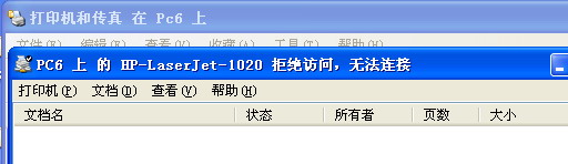

我的系统是双系统UB+win 在win下共享的打印机都挺好用的(USB接口的)。
但是在UB下就行了,显示是可以显示打印机的,但是连接的时候就提示
UB的IP和主机名是WIN是一样的。samba也装了,在别人的WIN下可以看到UB里的共享文件夹。
UB本机使用打印机好用。
但是就是别的人连接不上。
哪位兄帮下!!!

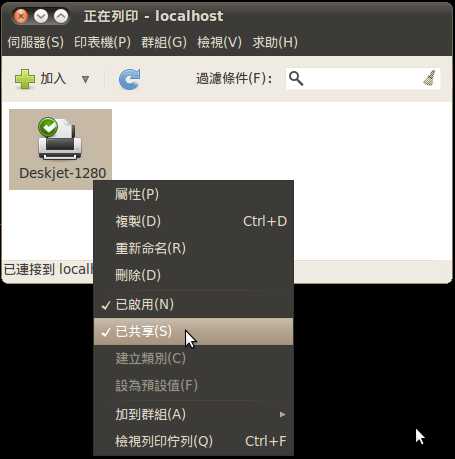

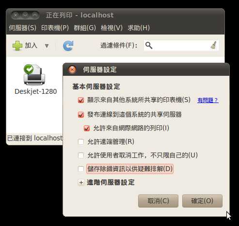

測試環境(win7連上ubuntu10.04LTS下的HP-1280打印機)
win連ubuntu要靠samba

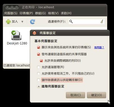

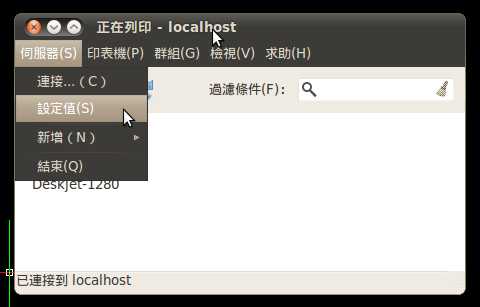

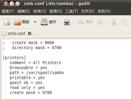

step1.設定smb.conf檔案中關於printer的部份
step2.確定ubuntu下的打印機已經共享出來(這樣winxp與win7才能看得到連的上,當然win下的打印機驅動要事先準備好)

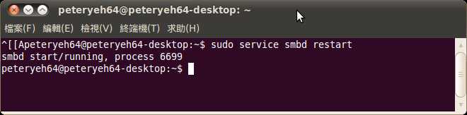

打扰,问下,全部的步骤我有重新的做了一遍,问题依旧。
卸载SAMBA,清缓存 sudo apt-get clean 重启。
安装SAMBA, sudo apt-get install samba
修改打印机部分,【printers】部分都YES。下面的【print$】我也都全YES了
设定值的三个选项我也都选上了。
但是问题依旧,开始以为是防火墙的问题,所以也 sudo ufw disable 还是不行。
兄还有什么招吗???

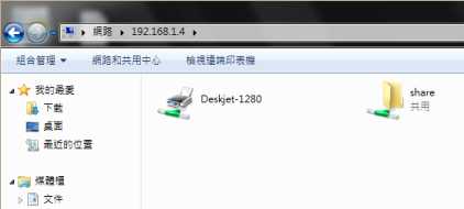

抱歉...我的這樣設定就可以了...我也只是分享經驗...不明白為什麼你的就不行? :em20 (等高手)
請問你有設定同一個工作群組嗎?用ip地址的方式訪問ubuntu電腦時,沒有看見分享的打印設備嗎?
