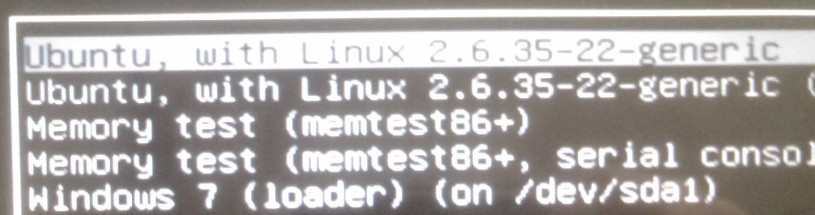

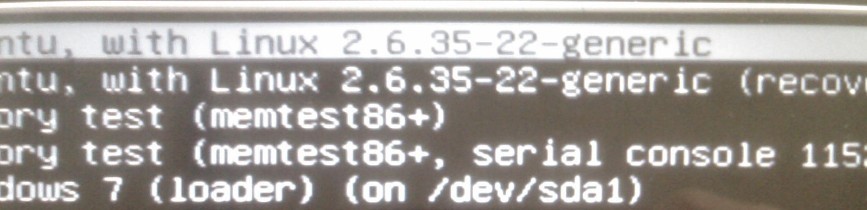

笔记本原来是Win7,前段时间下了10.10的DVD刻盘安装,机子上插的移动硬盘,光驱启动直接安装到移动硬盘,安装完后一切都正常。
但是发现,只要拔下移动硬盘,开机Win7就无法启动了。必须插上移动硬盘才行。好像是缺了Grub引导。系统列表也不显示,就是一个字符界面一段英文,后面光标在闪,可以输入英文。
求解决方法。
:em20
图补上了,这是插上移动硬盘的系统列表。拔下的话就没有
上次由 czcl1237 在 2010-11-13 18:57,总共编辑 3 次。

图补上了,帮忙看些,谢谢!

图已补上,帮忙看下,谢谢!

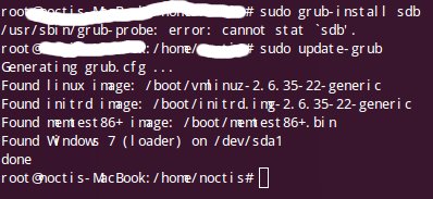

czcl1237
帖子: 36
注册时间: 2009-05-18 23:38
Re: 10.10双系统启动问题!
帖子 czcl1237 » 2010-11-14 0:57
/usr/sbin/grub-probe: error: cannot stat `sdb'.
这个错误是什么意思?
