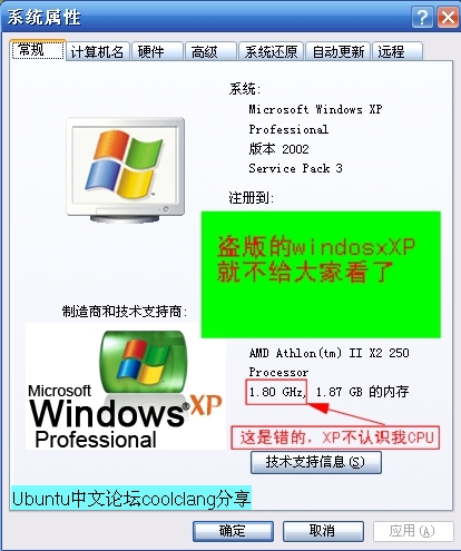

先给大家看看我的win操作系统,哈哈,把我的250认成一个1.8G了

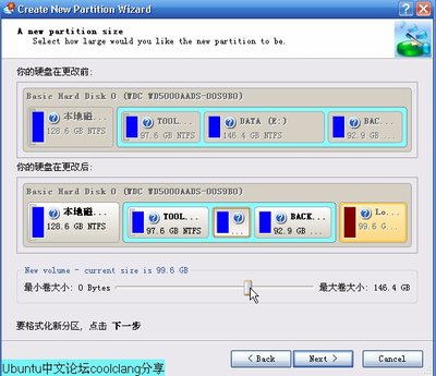

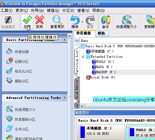

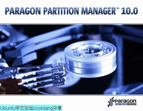

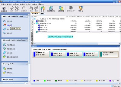

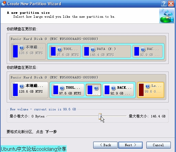

一、 弄个100G安装Ubuntu,xp下大家可以用PQ硬盘分区魔术师,我用的是另一款Paragon partition manager,此软件我认为比pq好用,不用重启计算机,我把它加到了本贴的附件中。

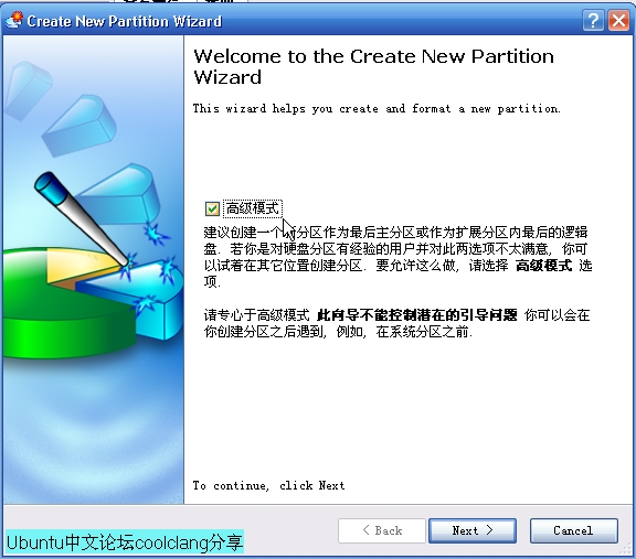

1.打开Paragon partition manager
2.Paragon partition manager启动界面

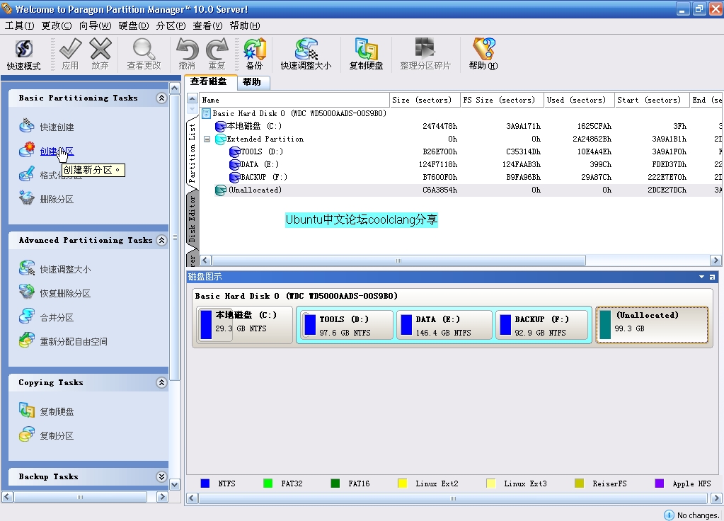

3.启动后点击创建分区
4.出现向导,点next
5.不用动就在F盘后面建,点next
6.拖动以调整大小,99.6G,差不多,next

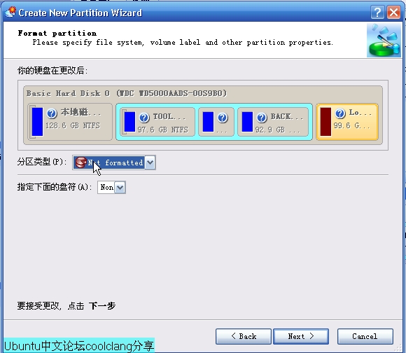

7.分区类型现在不用选,不要格式化,next

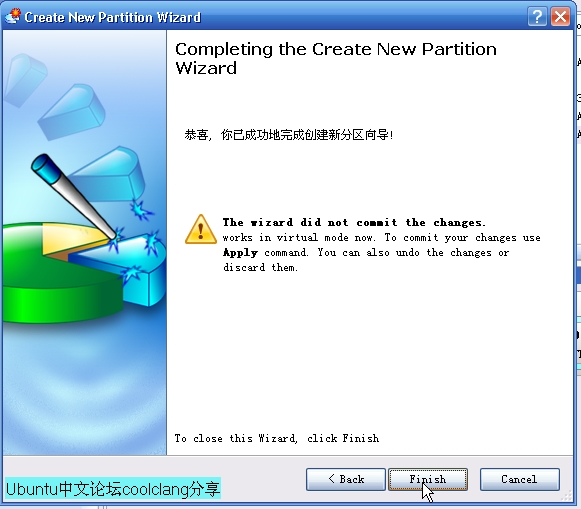

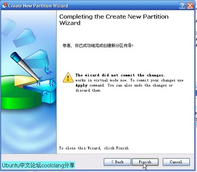

8. 完成,finish

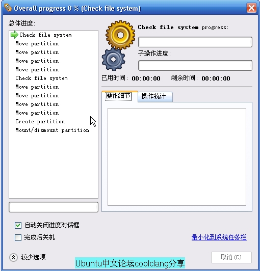

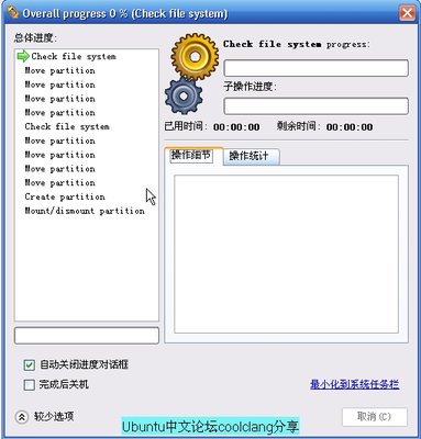

9.上面的劳动都还未转化为实际成果,点击应用,开始创建分区
10.这一步需要等待,大概2~3分钟完成
11.好,电脑后面100G成空闲了。

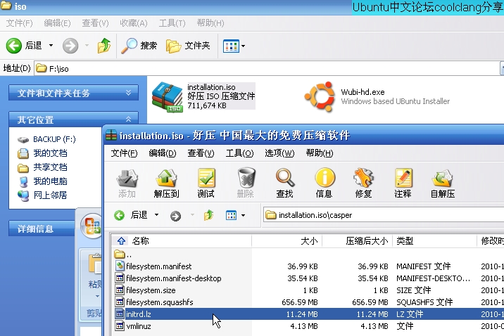

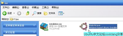

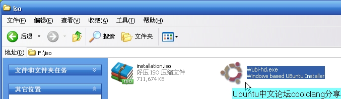

在F盘建立ISO文件夹,将wubi-hd.exe和Ubuntu的.iso放进去,.iso重命名为installtion.iso,一定要重命名。

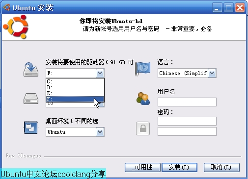

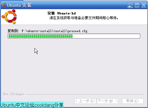

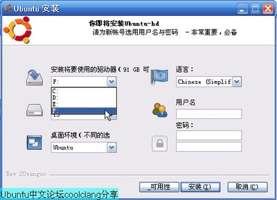

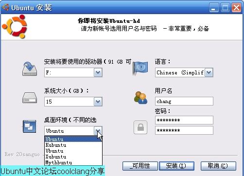

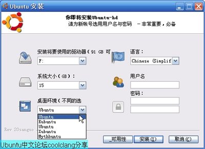

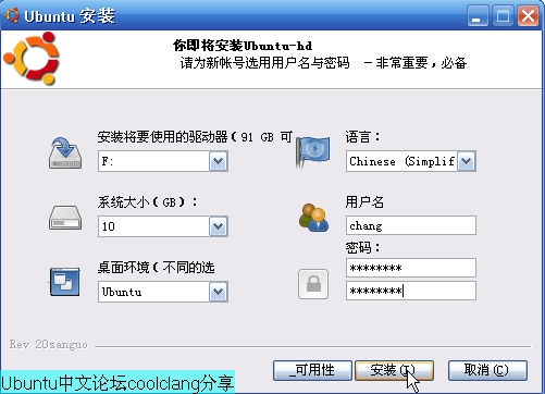

12..打开wubi-hd,设定好后点击安装

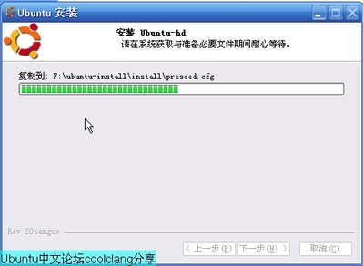

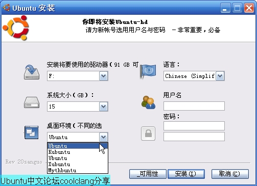

13.安装过程...

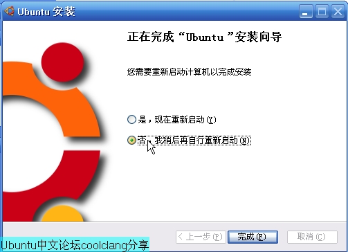

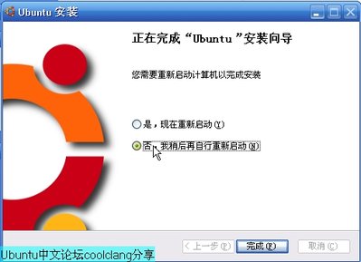

14.注意:一定要选否,稍后重启,点击 完成

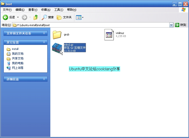

15. 提取ISO文件里面casper\initrd.lz放到F:\ubuntu-install\install\boot文件夹里(选E盘则在E:\ubuntu-install\install\boot下,以此类推),并修改名字为initrd.gz ,这一步非常重要,否则安装无法进行,会提示此文件not found
改扩展名后

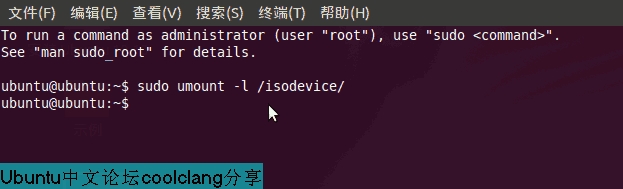

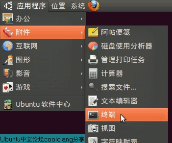

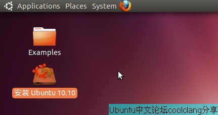

17.进入桌面,安装Ubuntu,先别急,干样事情:按下图方式,打开终端输入sudu umount -l /isodevice回车,没什么提示就对了。界面应是英文的,这中文界面是我后面补截的图

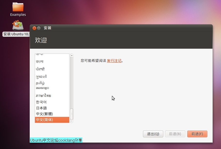

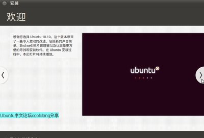

18..现在开始安装Ubuntu10.10吧,在桌面上,双击打开

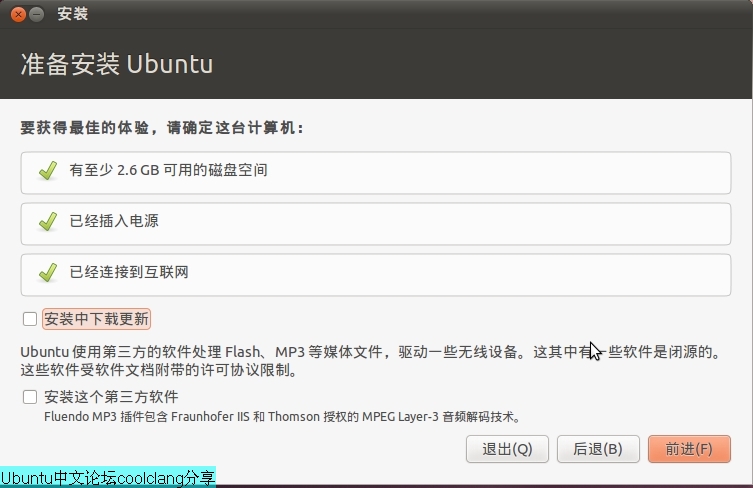

20.准备安装,是否连接网络都可以,有人说联网后面安装耽误时间,其实后面完全可以跳过的
19.欢迎界面,选择简体中文,前进

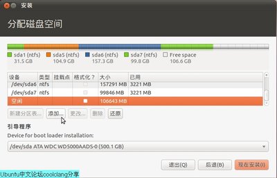

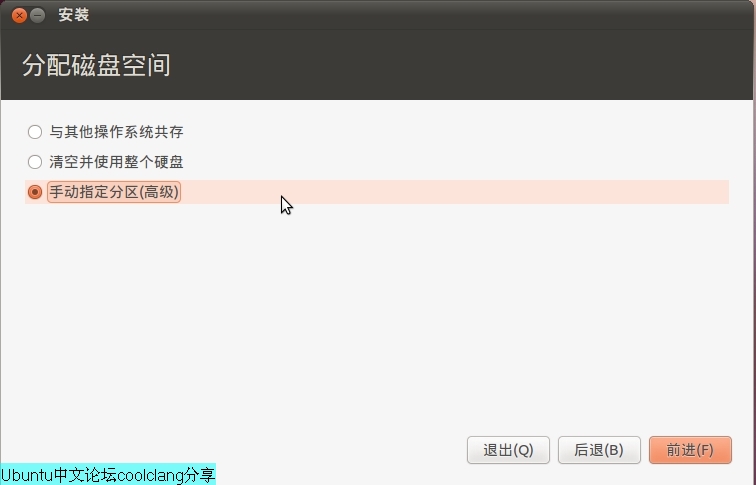

21. 选择手动指定分区,前进。千万别选第二项,除非你数据不想要
22.后面几步一定要谨慎,错了会哭的!~

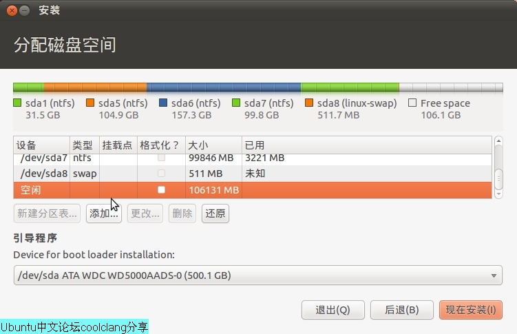

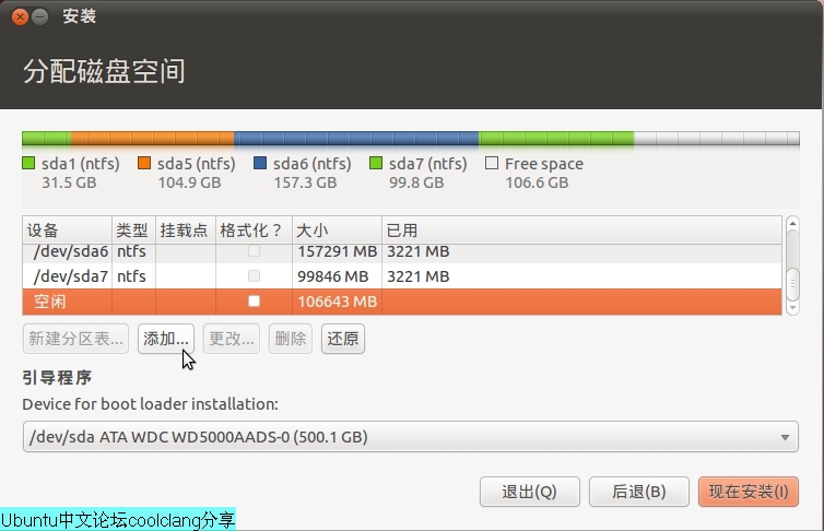

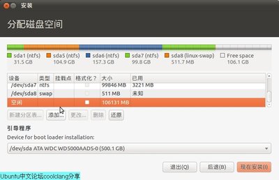

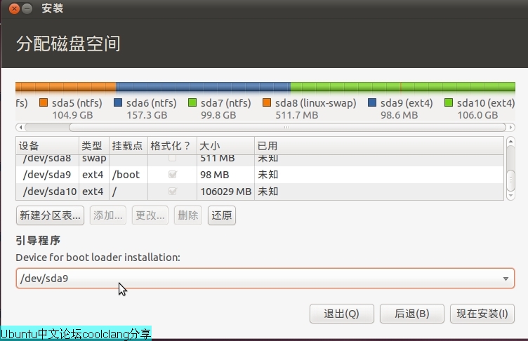

选择刚才分出的空闲空间,点添加

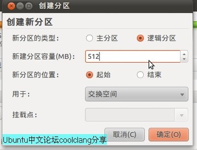

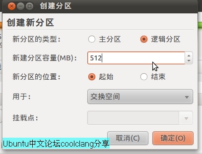

22.先添加个swap交换空间,大小建议内存一半吧,我512够了,确定
23.继续选择剩余空闲,添加

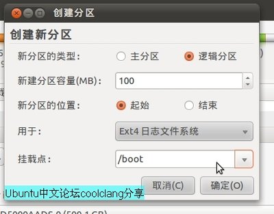

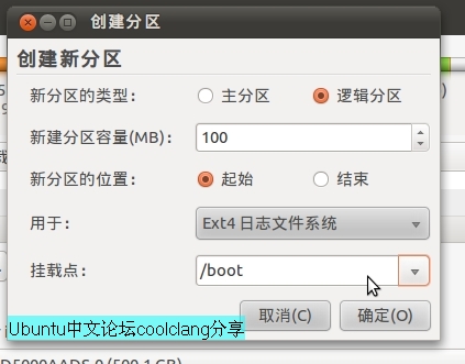

24.添加/boot分区,确定
25.重复前一步,添加根分区/,确定。我把剩余的空间都给她了
26.这步关系很大,选择Ubuntu引导程序的位置,默认是写入mbr的,电脑里有个xp,我怕麻烦,我不想更改mbr啊,分了个/boot干嘛,就放这个
确定前面的都无错误,点击现在安装

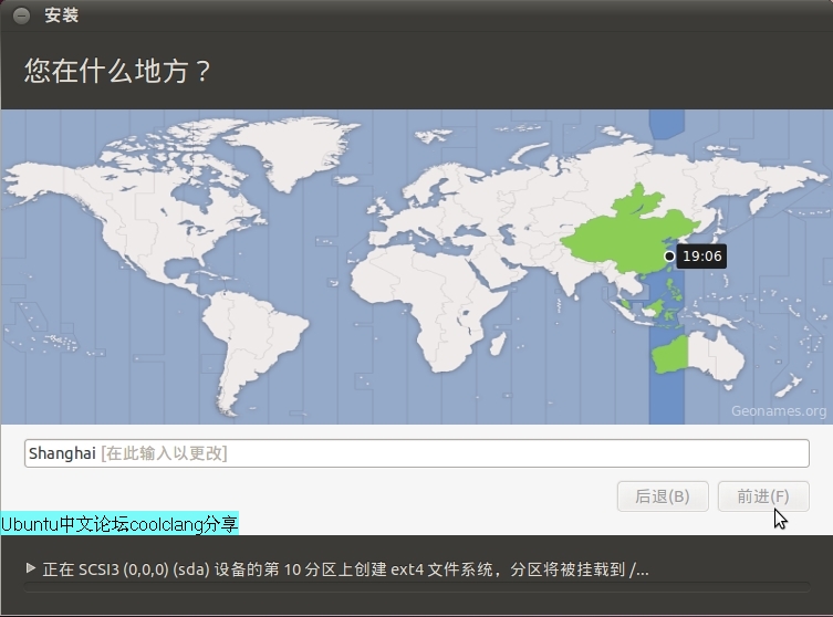

27.选择时区,中国喽,上海,北京都可以

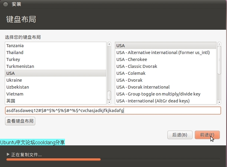

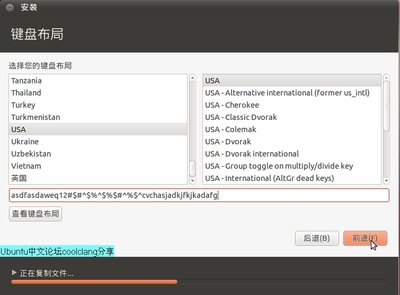

28.选择键盘布局,101还是104或什么的,都用的是USA吧,下面的文本框可以测试键盘

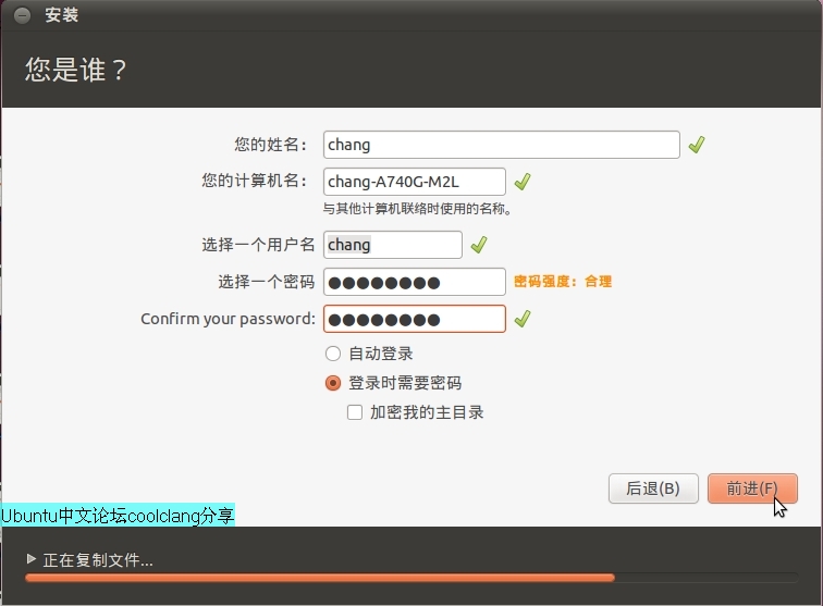

29.用户名和密码请牢记,不然你登不了自己装的系统

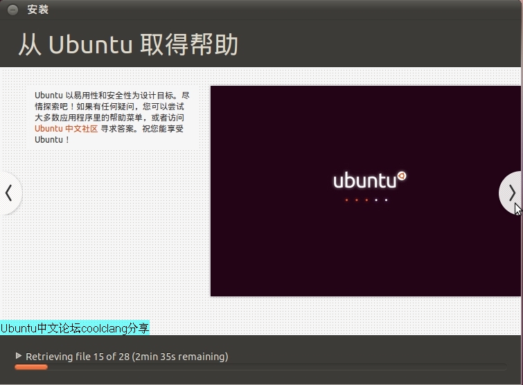

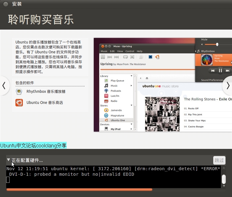

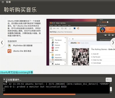

30.欧也,现在就是等待,很快的,十几分钟左右,可以把这个界面最小化去玩玩自带的游戏什么的
31.过程中...

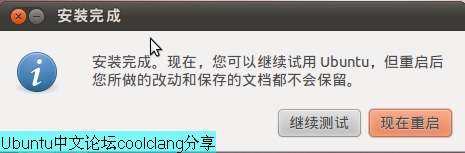

32.电脑联网会下载一些文件,嫌耽误时间,可以点 跳过
33.完成,重启吧,进入的是xp。请不要在启动界面按键盘↑↓键选择Ubuntu,那个还是live-CD。

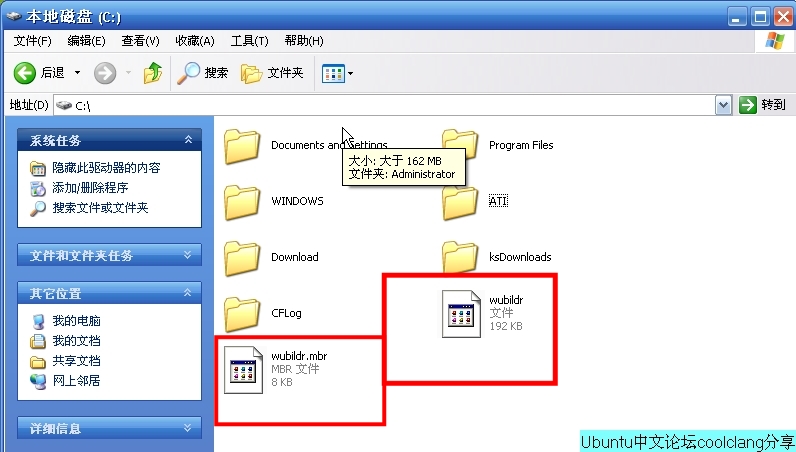

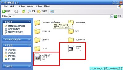

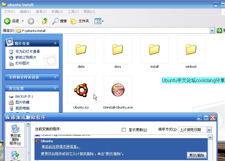

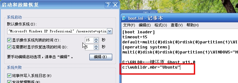

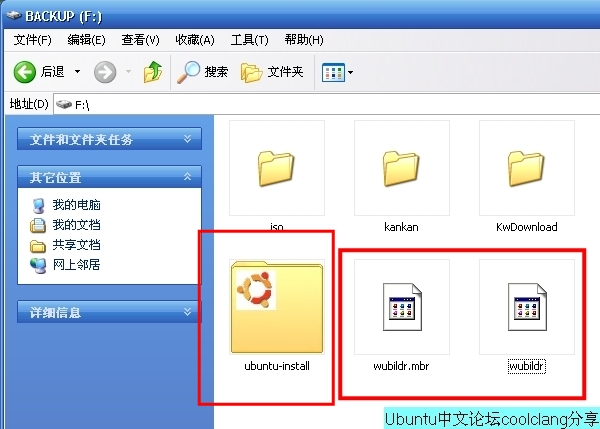

34.在这里做个说明,现在电脑里像是存在三个系统。①原来的xp;②wubi-hd虚拟的Ubuntu,就想windows下的一个程序,它的位置在F:\ubuntu-install这整个文件夹,几个G的大小,后面把它卸载,刚才进入的就是它;③刚刚安装的Ubuntu,但是引导程序装在sda9,开机进入不了,下面会解决这个问题。
看下面几张图的红框就会知道wubi-hd干了什么事情:在C盘和F盘放了几个文件,在C:\boot.ini中添加了一行启动
35. F:\ubuntu-install占了好几个G,卸载掉,如果你还想进入live-CD玩的话就不用卸
看图,windows控制面板→添加或删除程序,和F:\ubuntu-install文件夹里均有卸载程序,是否卸载请君自便

2。7楼问题。在Linux中是没有“分区”这个概念的,应该叫 挂载点,这个和windows不一样,所以大家一定要有这个概念。
/boot的确是放启动文件的,上面的安装把grub2放在了里面,/boot并非必须的,因为我上面是装双系统,所以分出来了。其实只要swap和/就够了,swap我上面只分了512,我2G内存可以更大点,2G以上内存的建议分1G。

7。11楼,17步是 sudo umount -l /isodevice 一般不会出问题。如果查看了windows的盘 都卸载掉。
