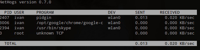

最好的是nethogs

PID,哪个用户,哪个程序,什么设备,发送多少,接收多少,总发总收多少,全都列得清清楚楚。

momova 写了:最好的是nethogs
相当给力呀!(虽然还不怎么会用,呵呵) :em11
sudo apt-get install nethogs
sudo nethogs ppp0
man nethogs
nethogs -h

nethogs也不是最好的,是最直观的吧,能满足一般需要。 :em02
用法有
最简单的用法是:
sudo nethogs 网络设置
比如我用的是无线路由上网的:
sudo nethogs wlan0
这样就可以了。如果没指定设备,那默认的是eth0。

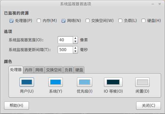

我还是觉得netspeed在平时用好些,如果想监控的话当然还是nethogs.
sudo apt-get install netspeed
再在上面面板上右键--->添加到面板--->网络监视器 添加就OK了。

记得AWN自带这个东东。。。Netspeed看起来有点像360的流量监控条,用惯了那个家伙看见类似的就有查看的冲动但是Netspeed却没有这个功能。。。那心里痒的呀。。。受不了
BTW:现在在面板上我添加了“系统监视器”可以检测“处理器”、“内存”、“网络”、“交换空间”、"负载”、“硬盘”一系列参数。遗憾的是,不能直接显示相应的数值(-->Graph)。。。
