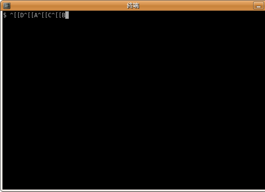

终端出现异常,看不到当前的目录,不能使用方向键。如图是按下四个方向键的效果。也不能使用tab键,晕死了,在linux下不用终端还不如不让我用鼠标呢。大家帮忙看看该怎么解决阿。我试着从新立得里把终端彻底删掉再重新安装也不行,大家帮帮忙吧,谢谢了。

帖子 jfy3d » 2006-11-11 14:27
你的帐户组信息少了
把自己加到一些高权限得组里就可以
具体是那个我 不记得了 试试就行

帖子 Jeff-cao » 2006-11-11 17:05
查看/etc/passwd文件
jeff:$1$k7wpVGGL$t9Pyj6QouQc.BotyQCodm1:1001:0::/home/jeff:/bin/sh
是不是这里应该改一下?请问该怎么办?先谢谢了。

帖子 Jeff-cao » 2006-11-11 17:15
已经解决,把shell改成bash就行了。
