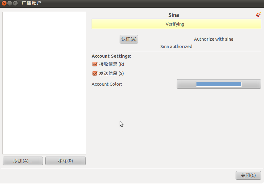

Re: Gwibber3.0.0的新浪微博插件
flyrightkfk 写了:为什么输入帐号密码以后一直在verifying 等了好久了
添加不起来
这个gwibber在新浪微博的认证成功后,会在后台跳到一个http://gwibber.com/0/auth.html的页面(本地界面上没有任何显示),告诉本地的账户程序,认证已成功完成,看看你的防火墙是不是有类似的拦截?
除此以外,没有什么障碍了。

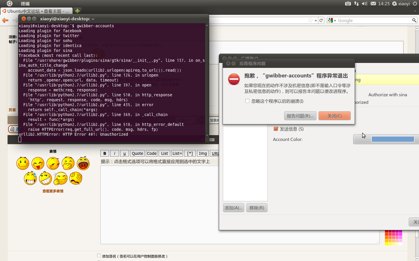

认证过后,还是无法添加,说是“gwibber-accounts”程序意外退出。。。。。。。。。
我的是11.04.。。。
我在11.04 amd64版上测试过,没有遇到意外退出的问题(我每天基本都保持升级);1110wish 写了:认证过后,还是无法添加,说是“gwibber-accounts”程序意外退出。。。。。。。。。
我的是11.04.。。。
请在终端中,手工启动gwibber-accounts,看看具体报了什么错误,贴出来看看。
还是报错。请看图,我这是怎么回事!euroford 写了:我在11.04 amd64版上测试过,没有遇到意外退出的问题(我每天基本都保持升级);1110wish 写了:认证过后,还是无法添加,说是“gwibber-accounts”程序意外退出。。。。。。。。。
我的是11.04.。。。
