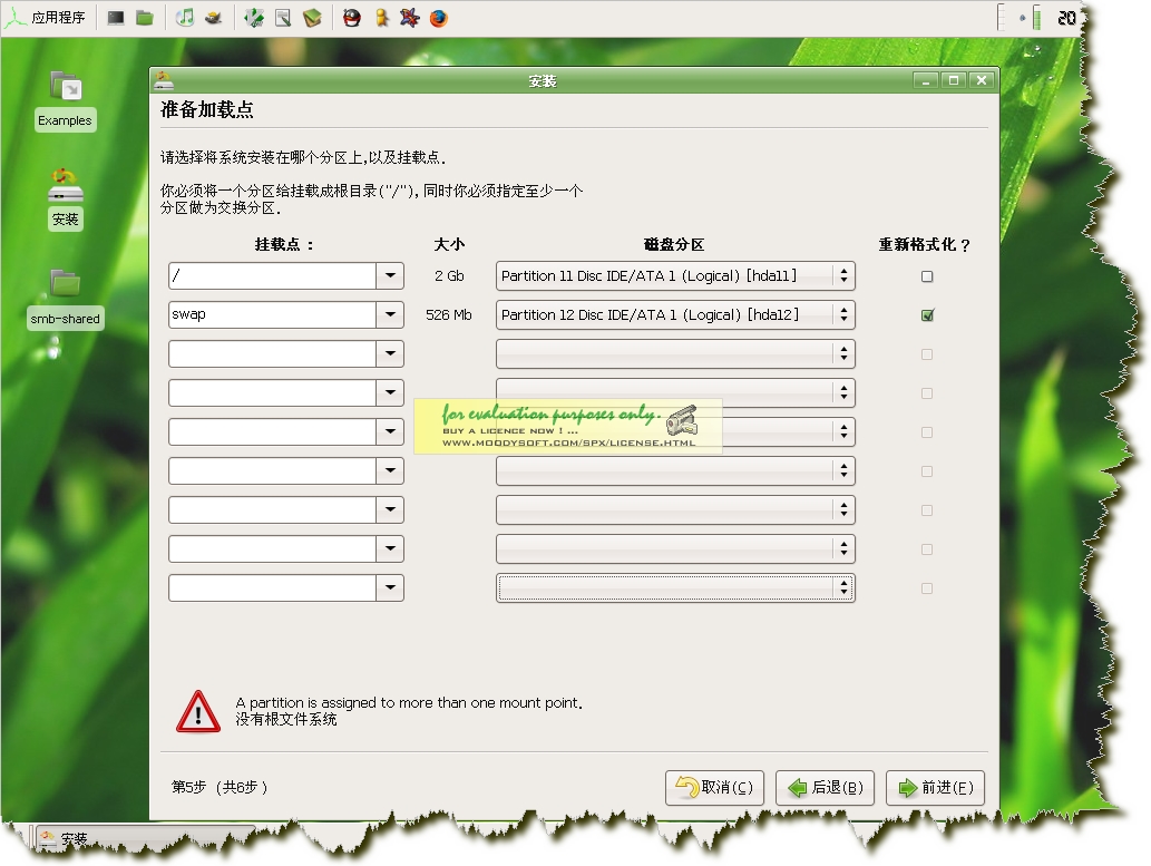

我都弄了N+1天了,都安装不成功,分区问题老都过不了,版主也不弄个详细的教程,初学都都会选择双系统,可关于这方面的文章太少了,晕,不想说了,失忘的走了,看来想初学都都用LINUX还需要N+1光年的时间……

edgy 安装时手动挂载确实有 bug
可以先删除这两个分区,安装时选择自动使用未分区空间
6.10错误报告版里面讨论过,
edgy 的 bug 确实比较多,如果追求稳定或者发了帖以后希望立刻有人回答,建议使用 6.06

6.06 要求根分区是 ext3 或 resiserfs , 不能用 FAT、NTFS、XFS 之流;
6.10 要求根分区是 ext3 文件系统。

你可以这样试试:
用光盘引导系统后,先运行磁盘管理程序DISKS,在系统菜单里。将要安装系统的分区进行格式化,文件系统选择EXT3,完成后重新引导系统,应该不会有错误了。

一开始大家应该都是选择双系统的把,那安装之前先在windows下选一个要安装hiweed的分区,然后在计算机磁盘管理把那个分区删掉,然后开始安装,第五步要分区的时候选择第二个“最大连续”那个东西,这样就完全不需要担心什么分错区阿什么的了。应该没错把,我装了好多次都是这么搞的。。。
