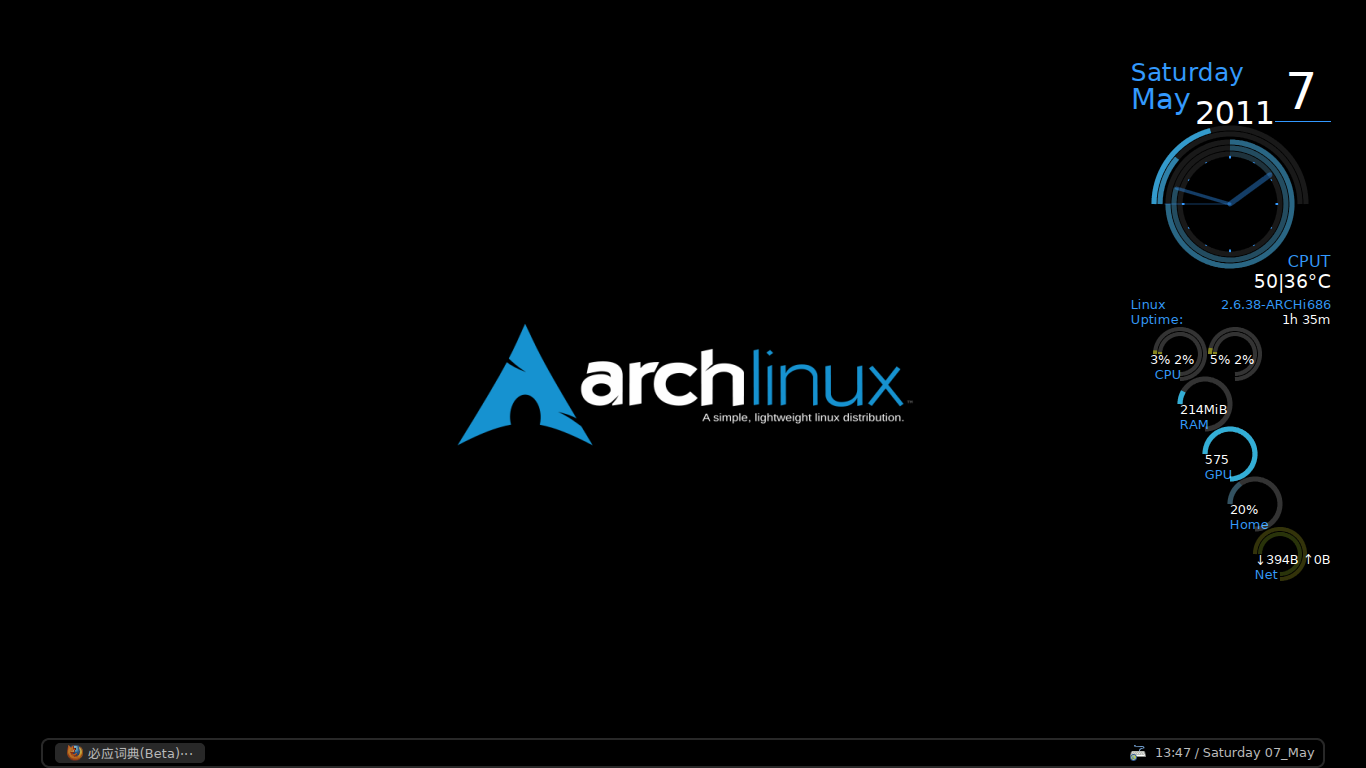

conky蛋蛋图,修正了时间圈部分,增加了蛋蛋。标题要很长,要很长,要很长...
帖子 phyware » 2011-05-07 14:29
最初从这里下载了蛋蛋。感谢cuckoo1978!
做了如下修改(按修改大小从大到小排序):
  • 1. 修改了小时,分钟圈部分 绘制代码。
    • 原来的实现方法有些问题: 比如说1点59分时,他看成是1.59点,其实应该是1.(59/60)=1.983点。这样在显示时会有(1.983-1.59)/12*360度~11.79度的误差,导致圈与时针/分针部分不符合。这个现象在时针较分针明显,因为上式对于分针除的是60。
  • 2. 增加了表盘面,表示0-11点
  • 3. 温度的显示换成是利用hwmon,原来用acpitemp在我这显示/etc/acpi/???-thermal文件夹不存在,于是无法读取cpu的温度
  • 4, 原来CPU的一个圈换成4个圈,来表示双核,4线程
  • 5, RAM部分文字显示实际用量,而非百分比
  • 6, Swap换成了GPU,因为我Swap基本一直保持0
  • 7, / 换成了 /home
  • 8, net部分文字一行显示,增加了两个箭头
  • 9, 调整了文字显示部分的voffset,因为原来在我这有些文字移位,与图形不一致
几点说明:
  • 1, 我的lua代码是放在~/scripts/lua/clock_rings.lua,如果你把这个文件放在不同的地方,请修改~/.conkyrc lua_load ~/scripts/lua/clock_rings.lua一行
  • 2, 图中的盘面显示了0-11,可以通过改动代码lua代码293行 for i=0,11,1 do
最后那个1来改变。如改成3,则只显示0,3,6,9
  • 3, nvidia显卡信息显示需要用到XNVCtrl library。Arch用户如果是用AUR里的conky-lua需要在编译时加上 --enable-nvidia
Edit: 补一张F22
然后 .conkyrc 里那个 own_window_type 改成 desktop比较好,这样conky不会有边框。如果在Genome3用,则改为normal(41 楼 月下叹逍遥 结果表明)。
猛击:
conky_dandan.tar
(20 KiB) 已下载 393 次

月下叹逍遥 写了:那个……能不能`给个具体的用法 :em03
大致分这么几步吧(跟把大象放进冰箱差不多):
  • 1. 安装conky. 要支持lua,cairo的。Arch的话可以安装conky-lua要带。如果是Nvidia显卡的话,修改PKGBUILD,把configure最后--enable-lua-imlib2改成--enable-lua-imlib2 ---enable-nvidia
  • 2, 下载一楼的附件conky_dandan.tar,解压后得到两个文件 .conkyrc(这个是隐藏文件), clock_rings.lua。
    • .conkyrc放到 ~/ 下,clock_rings.lua随便放,比如说也放在 ~/ 下。
    • 修改 ~/.conkyrc第54行,把lua文件的路径修改一下,如果是放在 ~/ 下,则改成 ~/.clock_rings.lua
  • 3, 根据自己计算机的配置,修改.conkyrc和clock_rings.lua文件。
    • 单核的话就把.conkyrc里的cpu1,cpu2,cpu3等删掉,还有clock_rings.lua的settings_table相应部分。
    • 如果文字与图形位置不一致的话,可以修改.conkyrc里的voffset,改大则之后的文字会整体下移,改小则整体上移。
其实man conky还是比较清楚的。

Conky: can't open '/sys/class/hwmon/hwmon0/temp2_input': No such file or directory
please check your device or remove this var from Conky
***** Imlib2 Developer Warning ***** :
	This program is calling the Imlib call:
	imlib_context_free();
	With the parameter:
	context
	being NULL. Please fix your program.
我看了一下,只有temp1,没有temp2,这怎么改 :em06
浮生七十今三十,从此凄惶未可知
phyware
帖子: 157
注册时间: 2009-08-22 8:47
Re: conky蛋蛋图,增加了蛋蛋。标题要很长
帖子 phyware » 2011-05-07 16:08
月下叹逍遥 写了:
	With the parameter:
	context
.conkyrc 第61行后面的 从"|${hwmon temp 2}"到行末全部删除
Edit:
那个摄氏度符号还是要保留的。呵呵
Futurama
月下叹逍遥
帖子: 33994
注册时间: 2010-10-07 14:23
系统: Archdows10
来自: 某系某星某洲某国某省某市
Re: conky蛋蛋图,修正了时间圈部分,增加了蛋蛋。标题要很长,要很长,要很长...
帖子 月下叹逍遥 » 2011-05-07 16:19
改了之后……
Conky: desktop window (120001a) is subwindow of root window (15d)
Conky: window type - override
Conky: drawing to created window (0x2000001)
Conky: drawing to double buffer
Conky: obj->data.i 3 info.cpu_count 2
Conky: attempting to use more CPUs than you have!
貌似是CPU参数不对……
配置个conky真不容易 :em06

月下叹逍遥 写了:改了之后……
貌似是CPU参数不对……
配置个conky真不容易 :em06
你只有两核吧,把clock_rings.lua 从第133到第161行删除。也就是从Core 2那里
然后.conkyrc那里第65行,cpu2,cpu3那行也删了。
