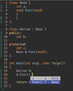

使用:
class Base {
	int a;
	void Func(void)
class Derive : Base {
public:
	int b;
protected:
	int c;
	Base & Func(void);
int main(int argc, char *argv[])
	Derive d;
	d.Func();
	return 0;
例如这个源文件, 需要先做一个 ctags 数据库
:VTMParseFiles t.cpp
之后到 d.Func() 后面, 按 . 应该就会有提示的了.
