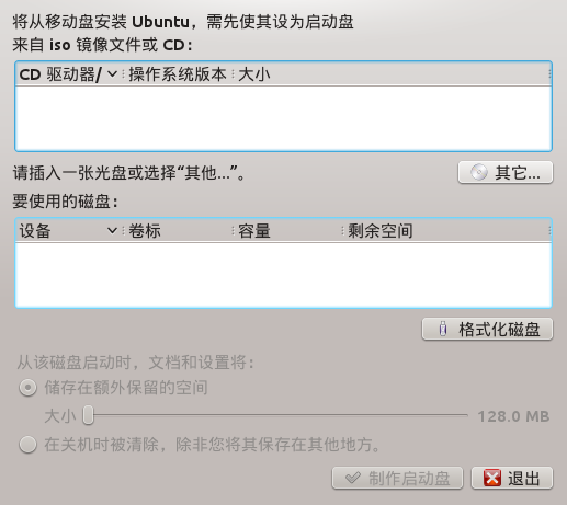

2,制作可启动U盘:
我因为重装前有ubuntu11.04可以使用,所以我用ubuntu自带的“启动盘创建器”创建启动U盘。
“启动盘创建器”创建启动U盘非常简单:上面选择IOS文件,下面选择插入的U盘,点击“格式化磁盘”,然后点击“创建启动盘”就可以了。
U盘要足够大,建议2G以上。

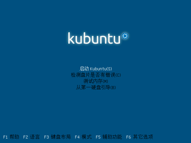

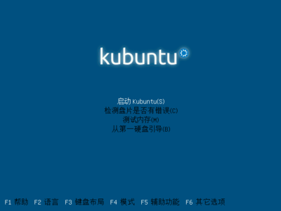

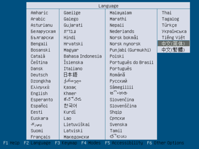

3.1,F2选择语言,我选择的是中文(简体),然后选择“启动Kubuntu”并按回车,等待启动进入安装界面。

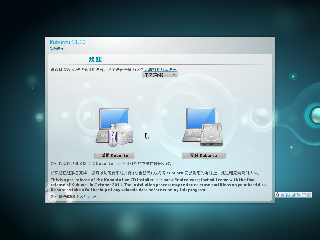

3.3,安装界面:
可以直接选择“安装”进行安装,也可以先选择“试用”,设置一下IP、DNS,因为安装过程中会从网上下载文件,这样可以在安装过程中更快的下载文件。

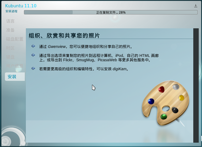

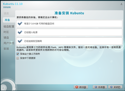

3.5,安装界面:
全中文,界面很友好,按照提示一步步往下走就行。
安装过程中会下载语言包和扩展包,我这里语言包下载需要5分钟,扩展包需要30分钟。
(时区我选的:亚洲--上海,键盘我选的:英语(美国)。)
并且设置时区、键盘、用户信息时上面的进度条继续进行并不停顿,安装过程中的等待阶段有对kubuntu的介绍。

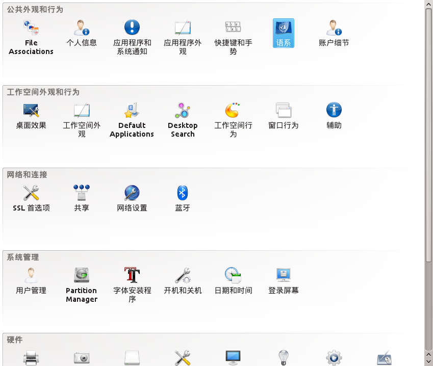

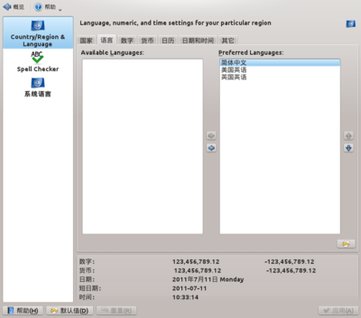

“系统设置”中选择汉语为默认语言,并设置系统语言和输入法:

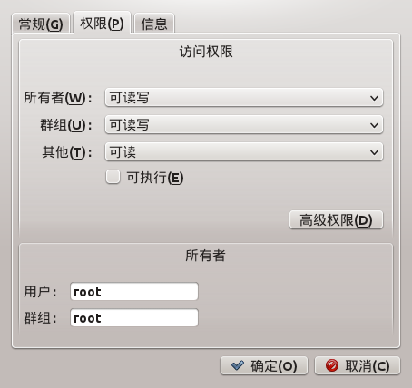

将事先准备好的字体复制到:/usr/share/fonts/zh_CN/TrueType/
(如果没有目录,就建一个。复制完成后要添加读取的权限)

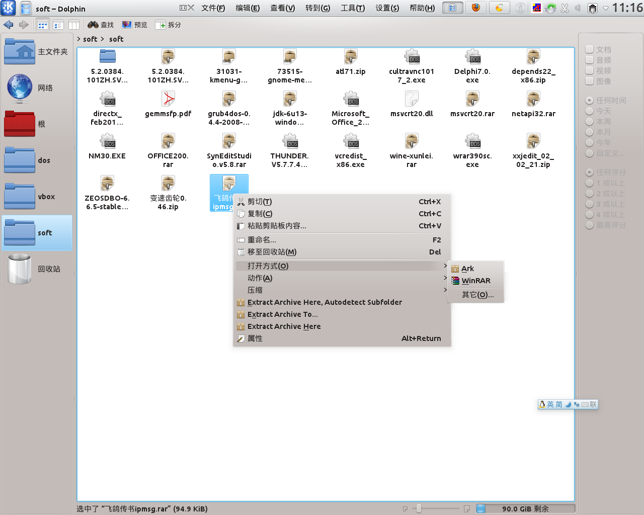

复制的具体操作:
用以下命令打开一个root权限的dolphin,然后进行创建目录和复制。
sudo dolphin

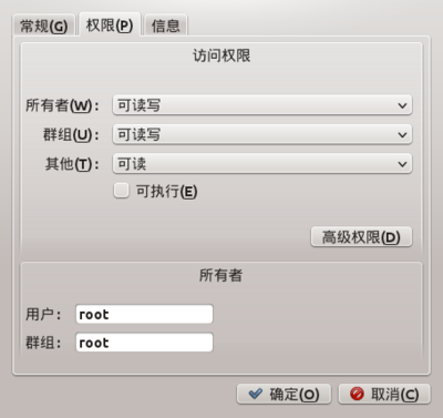

复制完成后ctrl-a全选,鼠标右击,菜单中选择“属性”,设置权限:

4.4,“系统设置”中依次调整“工作空间行为”、“桌面效果”、“工作空间外观”、“应用程序外观”,特别是“应用程序外观”中加大系统字体设置的“字号”。

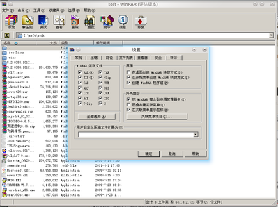

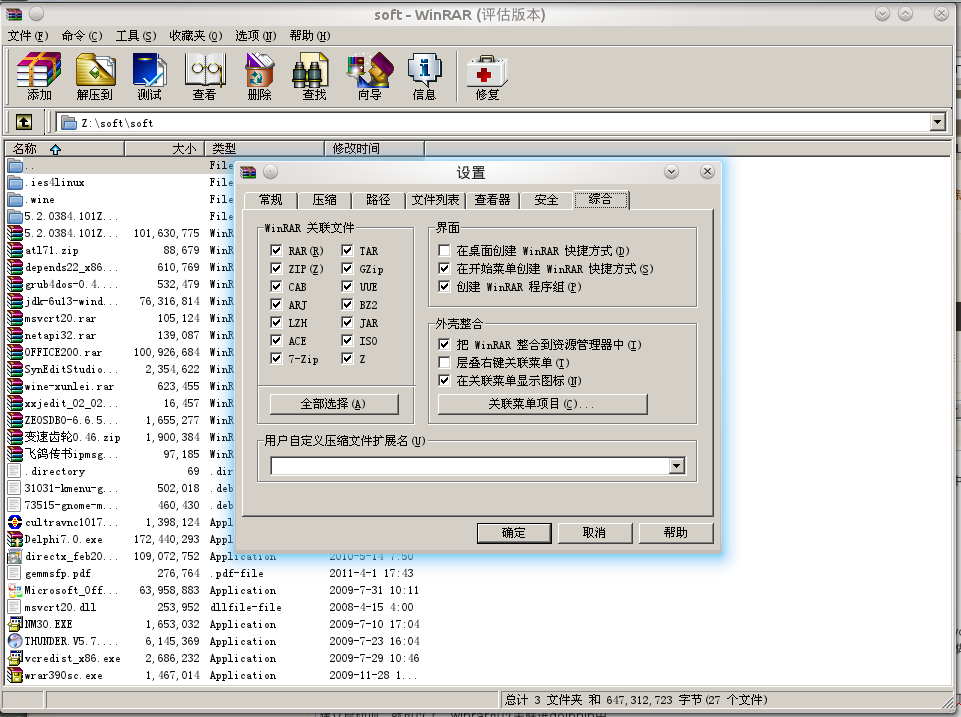

5.2,wine了一个winrar,是直接把别人机器装好的winrar目录整个拷贝到~/.wine/drive_c/下,然后点击winrar.exe打开,重新关联菜单项目和建立启动项,就可以了。winrar可以关联进dolphin中。
