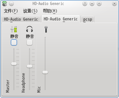

sivaj
帖子: 541
注册时间: 2007-05-19 16:36
Re: slackware没有声音,确定不是权限问题 求高高手帮忙
帖子 sivaj » 2011-11-06 15:51

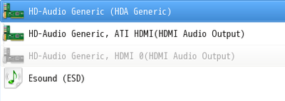

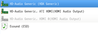

这个应该和桌面无关,因为我的显卡带有一声卡的子功能(subfunction),显卡先于板载声卡被枚举,而其带的声卡自然也就先于板载声卡被启动,更糟的是他们都用snd-intel的驱动
确实应该是不需要重装alsa的,但我的板载声卡驱动在解决过程中ms被删掉了
我的系统默认没有这个/etc/modprobe/alsa-base.conf文件,所以得自己创建,加入pcsp的禁止
现在仍然没有办法解决kmix上面的排序问题,不过做的那个在kmix中仍然排在第一个,所以每次系统调声音的话还得打开kmix的管理器,换到第二个才能调
现在暂时没时间弄了 基本也不影响使用,现将就着
kmix管理器第二项才是工作的声卡
