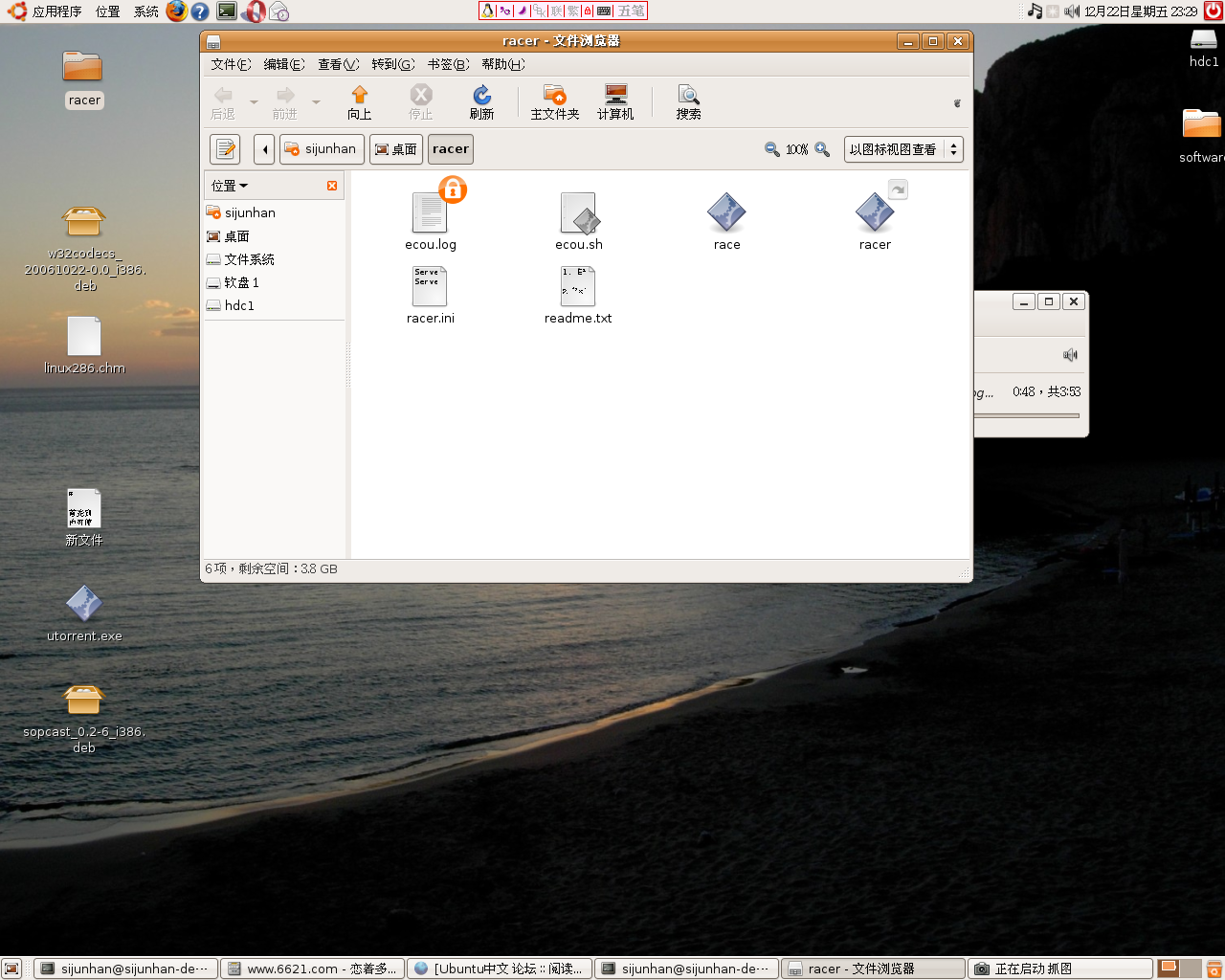

楼上是什么意思??[/img]
偶没有笔误啊,看看偶的附件。
这是采用第一种方法成功上网后,生成了个racer。
第二种方法解压后的包中没有这个racer
