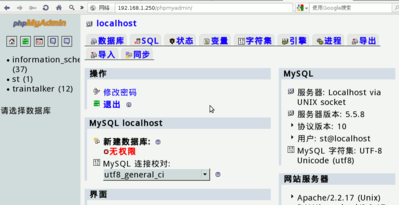

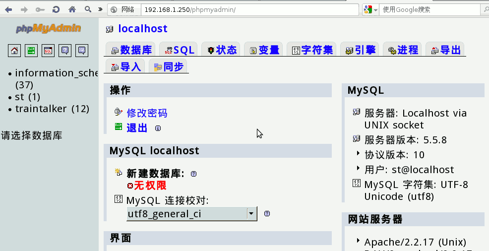

数据库建好了,两个班的同学6、70人用一个账号st密码来登录st数据库,拥有全部权限
问题是随便哪个学生进去把密码一改,后面的人就登不上去了,以后要是建表的话,别人的表也可以随便修改删除
有没有什么好的解决办法,要是每人一个账号密码有些太麻烦了
各位来看看一个实际操作问题

现在是用pma来访问数据库,操作方面挺方便的,基本上都很直观,就是担心哪个调皮的孩在里面瞎折腾,昨儿就把密码给改了,弄得我又用管理员进去改回来
再用一个客户端担心增加操作的复杂难度,
权限表和加密密码有没有例子让我参考一下,照着操作试试
再用一个客户端担心增加操作的复杂难度,

授权是针对某个用户,现在是所有人用的一个账户
这个账户只对st数据库拥有所有权限,对traintalker的两个表有查看权限
