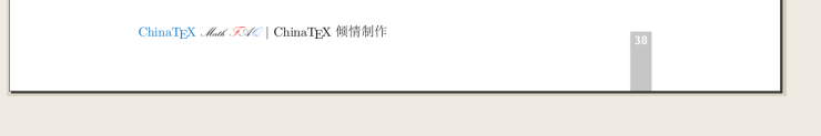

pkuphy, 大概是那样。只是位置想靠边。margin是边注吧。这个地方应该可以写黑底白字的页码不。就是那数字,紧挨着页边。一本书合上的时候,在侧面可以看到一条宽黑线的感觉。

帖子 pkuphy » 2011-11-22 17:12
懂了,就像附图的效果?
这是ChinaTeX做的这个文档:http://www.chinatex.org/archives/416
你看看源码吧

帖子 eexpress » 2011-11-22 17:20
这样也可以。其实还想靠边点。好的。我想看下源码。
才看了,太复杂了。不能剃出来用。
