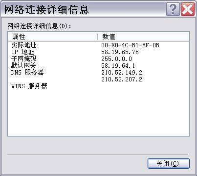

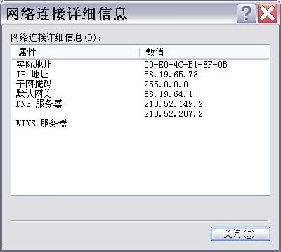

网络设置记录不了网关,sudo kcmshell kcm_knetworkconfmodule 中(我用的kde),每次改的值一确定。再打开就没有了,而且好像配置文件里面也没有,
而且interfaces文件好像也不完整,
# This file describes the network interfaces available on your system
# and how to activate them. For more information, see interfaces(5).
# The loopback network interface
auto lo
iface lo inet loopback
address 127.0.0.1
netmask 255.0.0.0
# This is a list of hotpluggable network interfaces.
# They will be activated automatically by the hotplug subsystem.
mapping hotplug
script grep
map eth0
# The primary network interface
iface eth0 inet static
address 58.19.65.78
netmask 255.0.0.0
iface eth1 inet dhcp
auto eth0
直接改interfaces,其中加上gateway 58.19.64.1也无效,
不知何故,盼赐教
另:若gnome哪个配置程序可以解决此问题,也请指明!

如果是要正常工作的话,可以按以下方式:
address 58.19.65.78
netmask 255.0.0.0
network 58.0.0.0
broadcast 58.255.255.255
gateway 58.29.64.1
不过我觉得不太可能会用A类网络吧,以你的这个配置看,可能也就是B类中的一个子网的可能性比较大点,能告诉我你网关的子网掩码吗?

由 hethe » 2005-10-03 15:52
那个子网掩码是我从windows抄过来的
不过据说这个网是全校的一个大局域网,所以容量可能是极大的。

由 hethe » 2005-10-03 16:01
不知道,我们学校想来也就4万多人,反正那个地址是windows在我填了ip后自动补上的,而且的确能够用。

由 firehare » 2005-10-03 21:57
最好去问一下网管,机器自动补上的原因是该IP属于A类地址!这样自动补上使用的话,会有问题的!
