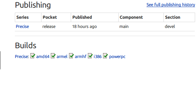

下载地址:
https://launchpad.net/ubuntu/+source/linux/3.2.0-15.24
恩,如果大家不知道怎么安装Canonical的核心,可以按照这个过程(以3.2.0-8.14内核为例):
32位
i386的很容易,选择i386的就好了,就是点击i386,只要找到linux-headers-3.2.0-8_3.2.0-8.14_all.deb,linux-headers-3.2.0-8-generic_3.2.0-8.14.deb和linux-image-3.2.0-8-generic_3.2.0-8.14.deb即可。
64为
amd64的安装麻烦些,首先先去i386那里找到linux-headers-3.2.0-8_3.2.0-8.14_all.deb,然后到amd64那里找linux-headers-3.2.0-8-generic_3.2.0-8.14_amd64.deb和linux-image-3.2.0-8-generic_3.2.0-8.14_amd64.deb。
把上述文件deb包下载到一个单独的空文件夹之后直接sudo dpkg -i *.*就好了,重启就能享受3.2内核的高速快感啦~~~~绝对无apparmor,unreadhead的问题。实测10.04LTS上稳定,速度快
