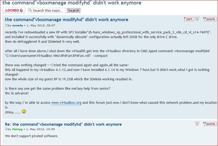

最近用vboxmanage modifyhd命令压缩vdi,可是根本不管用,虚拟机里面已经按流程做过defraggler和sdelete了,一切都搞定,可就是在物理机里进入命令行好,命令也成功了,等0%......10%....一直到100%。可就是vdi的体积没变。
我上百度问,上爱问问,提高悬赏也没人回答,又恰好前几天virtualbox官网上不了。
今天发现可以上官网了,马上进入官网论坛,可是之前的账号又登录不了了,必须要重新注册个oracle的,我注册完了,顺利进去
发出了非常怪的问题,我重新注册的论坛账号里怎么会有我之前旧账号的帖子信息?这是一个问题。
感觉被VB论坛管理员误会了,他可能以为我用的是盗版的系统或什么的,他在我的帖子下留下一行字:“We don't support pirated software.”
然后。。。然后就锁帖了。。。
以下是图。。。
帖被锁后我立马给管理员发PM,管理员回我了,我算是搞清白了,原来是虚拟机是illegal的:"zhans_windows_xp_professional_with_service_pack_3_x86_cd_vl_x14-74070".

楼主,你的问题我也碰到过,但不是出在Vboxmanage上,是在sdelete上。
现在网上所有的教程都是老版的sdelete。参数是 sdelete -c。而新版的sdelete -c 是用垃圾数据填充剩余空间。所以再用Vboxmanage 是压缩不了的。
新版的sdelete用参数-z才是以0填充。你试试用sdelete -z 然后再用Vboxmanage 。应该就可以压缩了。

正解,sdelete官网上面是2010年的版本,用-z参数才是对的
用-c的话会把整个vdi都填满了,然后看看vdi体积能吓屎的

之前用过了,又可以用了,问题就是出在 sdelete 的上面
