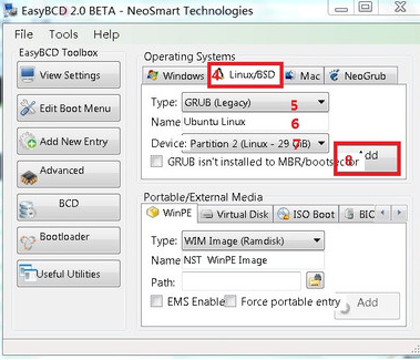

我安装的是win7 和 ubuntu双系统。ubuntu是写成U盘启动盘安装的,装在K盘(除了SWAP为另外的一个盘,全部都放在这里)。装完后重启进入到windows7,在里面用EasyBCD创建了个引导,创建过程如下:
Add New Entry --> linux/BSD --> 选择K盘 --> Add Entry
这样开机的时候有看到这个启动项,但是选择了之后,进不去ubuntu系统,界面一直停留在一个黑界面,有个编辑光标在左上角闪呀闪的。

easybcd添加linux引导不是这样的吧 :em06
Add New Entry --> linux/BSD --> 这里貌似是选择引导方式 ,要选择grub2 --> Add Entry

Re: windows7 64bit下硬盘安装ubuntu12.04,EasyBCD无法引导启动ubuntu
帖子 qy117121 » 2012-06-04 13:49
5那里选择grub2
帖子 brantyou » 2012-06-04 19:25
回复4楼,你标注的5那里选择了GRUB2之后,7那里没有了,标示着自动之类的。之后重启进入到这个项之后,出现命令行界面,然后就毛了。
