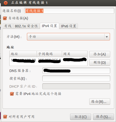

在Network manager里面添加一个有线链接,ipv4setting里面吧ip,dns,掩码填好
修改ip,mark,dns
修改ip,mark,dns

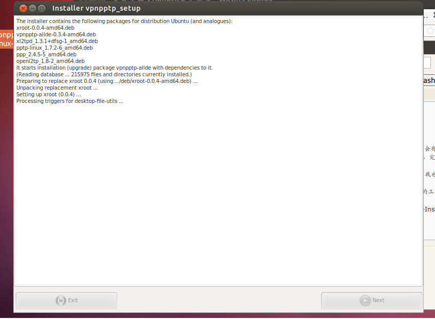

解压里面一个vpnpptp_setup-en-Linux-x86_64-Install双击会有图形化安装。
图形化安装只要按ok,next 就能完成安装,完后再打开vpnptp输入root密码

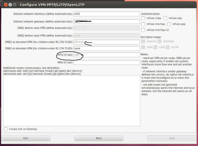

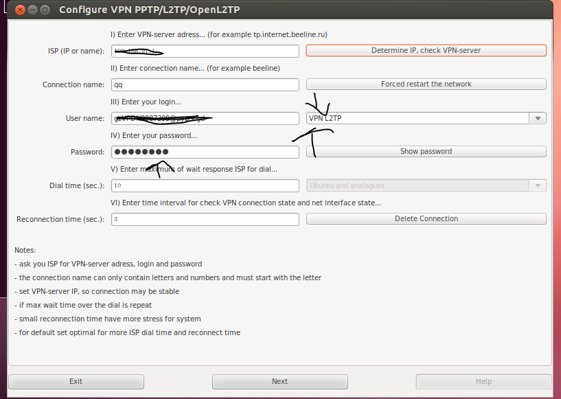

ISP就是服务器地址不知道就看你们学校给你们的L2TP.TXT里面LNSIP=XXXX就是了;connection name就随便 username,password就是l2tp的信息,隔壁的选项就选“VPN l2tp”

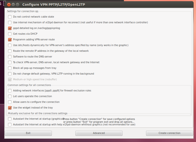

这个network interface 是网卡名字,看情况改变,gateway,dns1,2自己具体情况填写。MTU填写1452,其他就不要选了

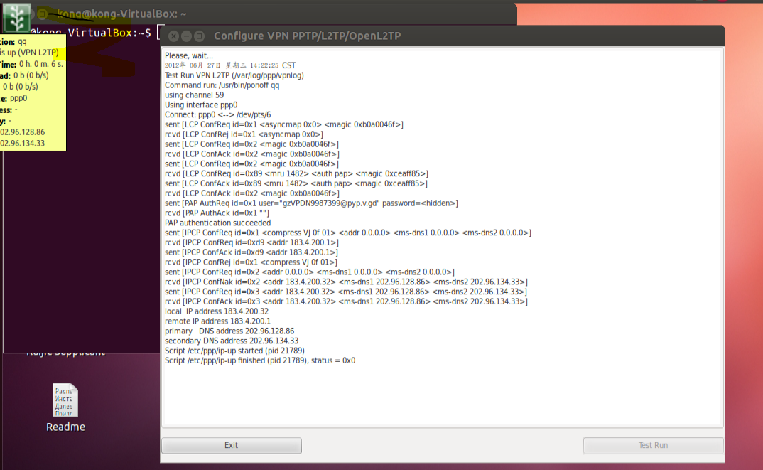

next—>create connection-->test run 左上角有个橙色的图标显示信息
如果橙色的图标变了颜色成绿色就恭喜了链接成功。

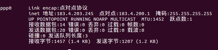

在命令行里面输入ifconfig,看到ppp0 的 Link encap:点对点协议 里面的ip是服务器分配给你的ip地址。获取到外网的ip才能上网!
