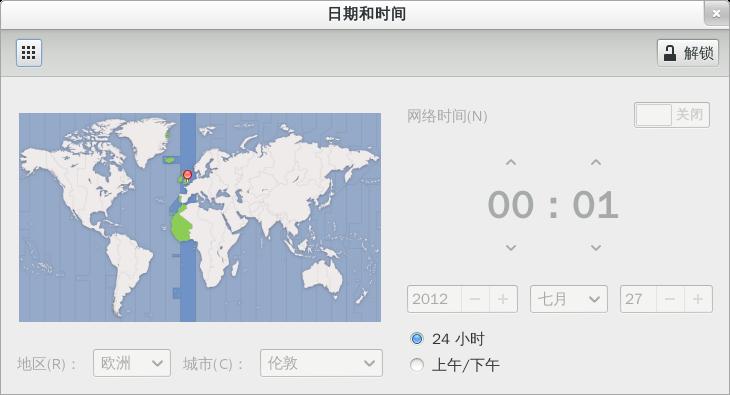

折腾了一个晚上搞定了新版镜像的安装,发现wiki配置系统部分有变化
系统配置现在分散到多个文件当中
参照配置,发现时区配置是无效的,使用老办法配置/etc/rc.conf,依然无效。之后发现这句话
这是从initscript 迁移到systemd的必要步骤。
于是用systemd代替sysvinit,一切OK。但我就有疑问了:/etc/rc.conf的配置不能正常识别,使用systemd才能使用“多个配置文件”,那么用新镜像安装好的系统必须是用systemd代替sysvinit才能正常使用吗?旧镜像安装的系统貌似不会这样。

cuihao@cuihao-arch ~ $ ls /etc/localtime -Al
lrwxrwxrwx 1 root root 33 7月 15 13:50 /etc/localtime -> /usr/share/zoneinfo/Asia/Shanghai
这个需要手动链接的吧。

之前已经链接,刚刚换回sysvinit,date -R显示
Thu, 26 Jul 2012 23:57:32 +0800
貌似没有问题。这样看来是gnome的日期和时间设置不对劲,显示为伦敦,且无法更改,使用systemd时正常

由 jtshs256 » 2012-07-27 0:36
那是gnome的问题
人家和systemd是好基友

看到了这个主题
https://bbs.archlinux.org/viewtopic.php?pid=1100623
gnome-settings-daemon until gnome 3.4 used rc.conf to read and save the timezone in gnome-control-center.
now this functionality was dropped in favor of using systemd date dbus api.
gnome和systemd果然是好基友啊
,看来解决时区问题只有换成systemd或换桌面环境了。(替换gnome-control-center也行?)
