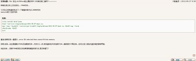

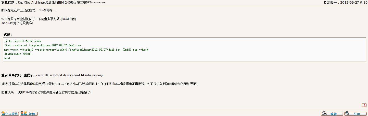

现有本子有系统并能上网.有空间.现成windows2000. 尝试过用grub4dos来引导安装,失败...原因我认为是内存太小.请看:32idea 写了:如果你的本子有现有系统并能能上网,也有硬盘空间周转来规划好分区的话,可以安个双系统,也可以直接安个单系统。
前提就是看你准备用什么来引导硬盘安装,有现成的xp之类的一般用grub4dos来引导硬盘安装较为方便;
