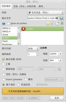

请问,为什么导出时选择输出格式,会出现:
不支持的音频解码器:libmp3lame, 或者
不支持的视频解码器:libx264

sudo apt-get install libmp3lame-dev libx264-dev

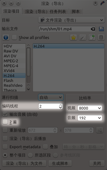

1.1G :em25
这么大,定是你的音视频的比特率太高了!
对于普通 DVD 来说,视频8000足够、音频192也不错了
而且须知道
若视频比特率为600,你把渲染比特率调为12000,视频的品质不会有任何提高,反而文件体积会增加不少、耗时也大幅增加
音频也是如此
当然,渲染音视频本身就是耗机器的事情
例如《阿凡达》渲染就是在超级计算机上才完全成的,注意这机器是 Linux 系统的哦 :em09
至于若要缩短渲染时长
首先,需取消2次渲染(虽说2次渲染可提高质量,但鄙人目前还看不出差别)
其次,你的CPU有几核,就上几个编码线程
此外,若物理内存足够大,把素材视频放到 /dev/shm 中进行编辑及渲染,也可提高渲染速度(鄙人的 Kubuntu 是在 /run/shm)
以上方法组合使用,提速效果十分、十分明显!!

可是,安装了 libmp3lame-dev libx264-dev,还重启了电脑,还是出现红色X。

试试安装 libavcodec-extra-53
还不行的话,添加http://www.medibuntu.org/源试试

我到kdenlive官方论坛去问了一下:
1. 安装好libmp3lame-dev libx264-dev libavcodec-extra-53
2.启动kdenlive,设置-运行设置导向,重新进行codedec扫描,完成后,重启kdenlive。
3.命令行输入 avconv -codecs | grep x264,如果看到
EV libx264 libx264 H.264 / AVC / MPEG-4 AVC / MPEG-4 part 10
就应该解决了大多数音频视频编码器的支持问题。
