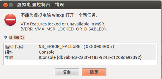

用virtual box 安装了个xp,但是只能使用一个核,选择两个或者两个以上的核的话就打不开,提示错误,错误信息见附件图。
BIOS要开启vt-x服务? 但是我在BIOS没有找到这个选项阿而且据说现在的CPU都支持这个服务了。 virtual上有选项,可以选择启用VT-x但是还是不能多核,依然错误?
哪位兄弟可以解决此问题? 还是这个软件不能多核? 那能不能推荐个可以多核的虚拟机软件呢? 谢谢!
有朋友说先选择了多核再装虚拟机的系统,但是选择多核虚拟机都打不开的。。

设置勾上启用IO APIC BIOS要开启vt-x服务仔细看主板BIOS设置说明书

BOIS里设置好之后,选择多核没开虚拟机没有报错,但是开机后发现还是单核,怎么回事?

我这里开启了 INTEL虚拟化技术 可以完美让WIN7支持4核、、

我的也是这样,多核启动就会报错

打开主板设置即可,另外如果你的系统还是只能检测到单核,我猜你的系统应该采用一些老版本的克隆xp导致,可以手工指定启动为多核模式即可解决。
这个可以google下,复制个多核的DLL,让在设置下boot.ini文件即可。

终于搞定了!!我在开始运行 msconfig 的boot.ini 然后高级选项中把numproc=1参数的勾给去掉就搞定咯~~
我没有复制多和的DLL 不知道这样是多核还是伪多核? 反正任务管理器CPU使用记录里显示的是两个对话框。
