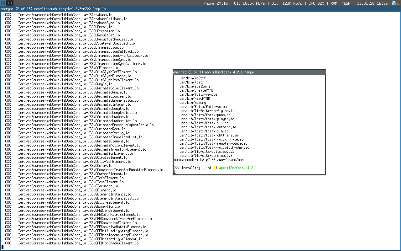

好吧,我承认这个 i3wm 比较小众,其实它和 awesome 一样,都是平铺管理器,额,为了直观些,放图。
这是之前我第一次安装好 gentoo 的纪念图……结果因为我的老爷机实在撑不住如此狂暴的编译,放弃了 :em06 ,逃回 Arch Linux。
因为我的硬盘空间比较小,像 gnome、kde 这些庞然大物直接忽视……然后又使用了 awesome、musca,都不是特别和心意,最后找到了 i3wm,贴一下快捷键,和 vim 十分相似,应该很容易就能上手。

你们可以试试fvwm
问楼主,如果是tilling,为啥你的图是浮动的

另外 i3wm 可以按 Mod + Shift + 空格 切换某个窗口平铺或浮动,更多快捷键请看 config :em09
