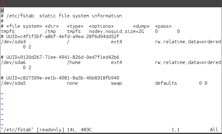

下载了 Torchlight-2012-09-20.sh 安装的时候一直出现这个问题
Error: Lua error detected: Failed to create package: No space left on device
网上查了下也不是什么硬盘空间不足,而是/tmp里面的问题,可能是太小了。可是网上的解决方案却不能解决我的问题。我的系统是arch。
其实我不懂这个fstab,更不懂这个temfs,希望有大神可以解释下,贴下我的fstab的图。
上次由 只是说 在 2013-02-10 22:58,总共编辑 3 次。

问题终于解决了,是因为/tmp太小的问题,默认的/tem好像只有内存的一半大小,因为我的内在为2G,所以只有1G的/tmp,而安装要1.4G的/tmp。在arch的wiki刚好看到可以在fstab里扩大/tmp的方法。 :em04
tmpfs           /tmp    tmpfs   nodev,nosuid,size=2G    0       0
就是这在行加一个,size=2G然后重启下。
