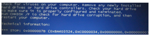

装完 Ubuntu ,发现Grub2能找到我USB上外挂的系统并加入到了启动项里,重启进外挂盘的Winows XP 出现蓝屏,进外挂盘的Linux类系统看提示,像是冻死在USB硬盘侦测那里,没有任何log生成。

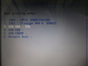

BIOS启动磁盘显示
BIOS磁盘检测
BIOS磁盘检测
Windows XP蓝屏代码:0x0000007B (0xBA4D3524,0xc0000034,0x00000000,0x00000000)
