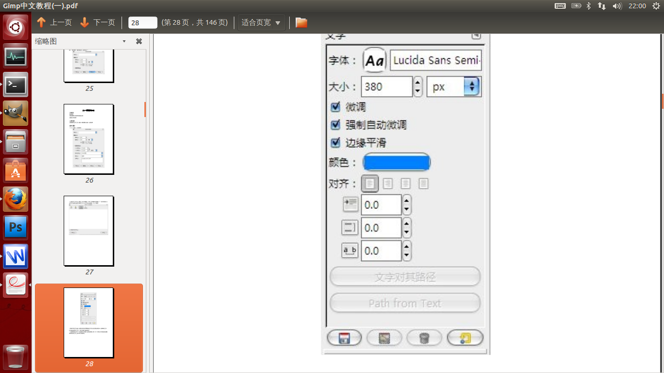

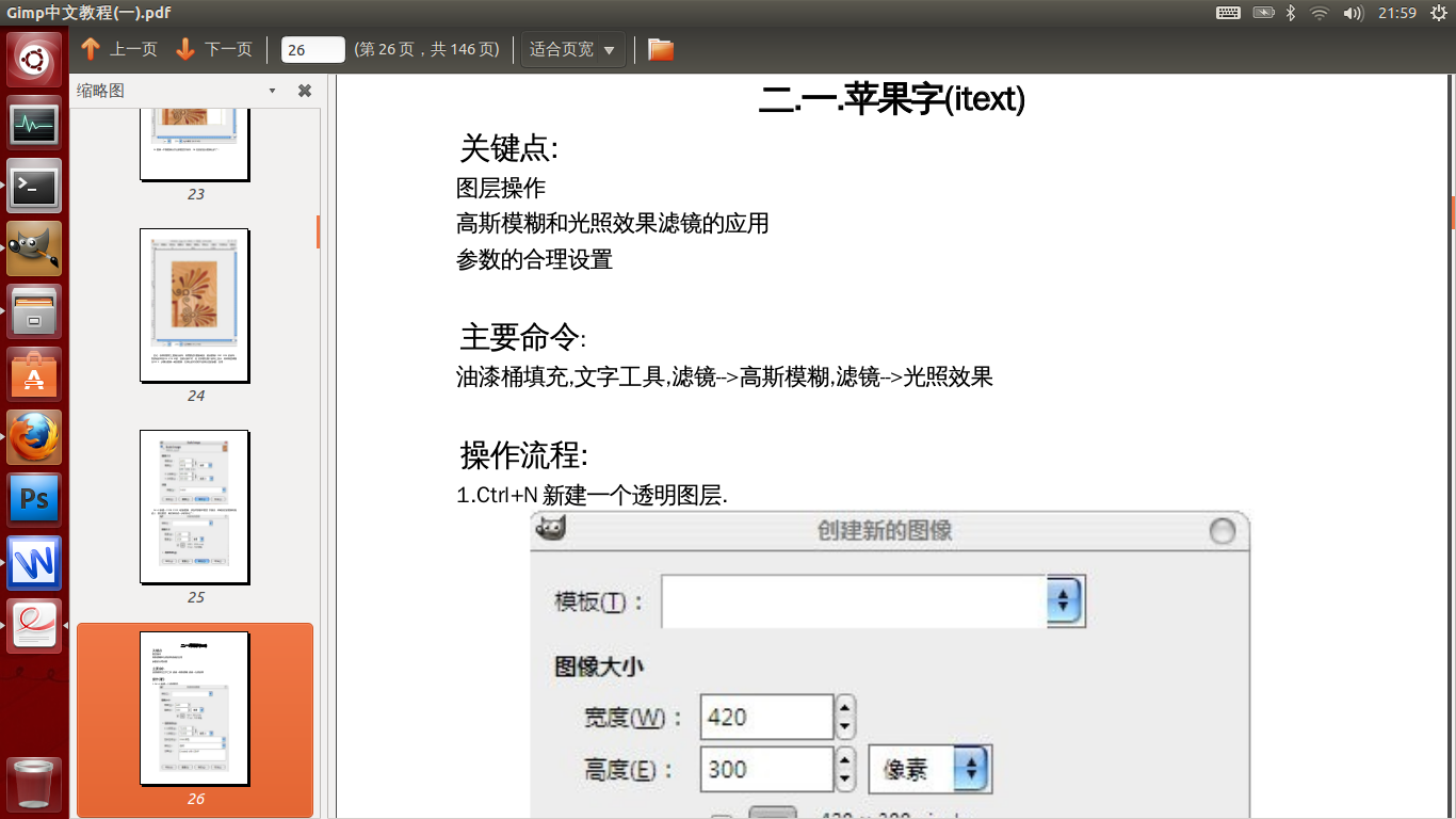

二.一.苹果字(itext)
关键点:
图层操作
高斯模糊和光照效果滤镜的应用
参数的合理设置
主要命令:
油漆桶填充,文字工具,滤镜-->高斯模糊,滤镜-->光照效果
操作流程:

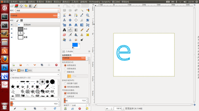

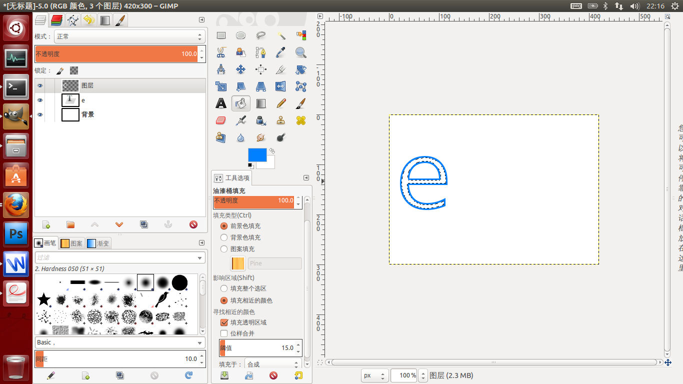

1.Ctrl+N 新建一个透明图层.

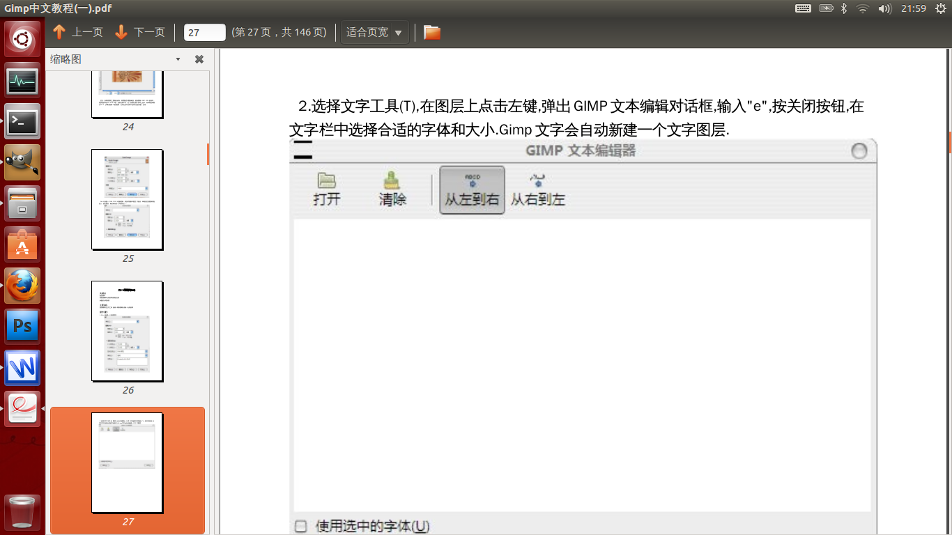

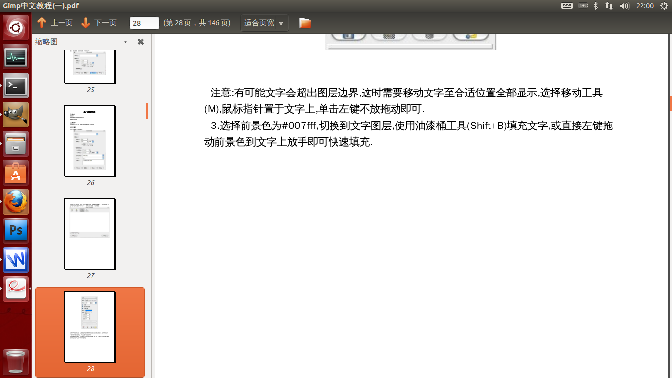

2.选择文字工具(T),在图层上点击左键,弹出 GIMP 文本编辑对话框,输入"e",按关闭按钮,在
文字栏中选择合适的字体和大小.Gimp 文字会自动新建一个文字图层.注意:有可能文字会超出图层边界,这时需要移动文字至合适位置全部显示,选择移动工具
(M),鼠标指针置于文字上,单击左键不放拖动即可.

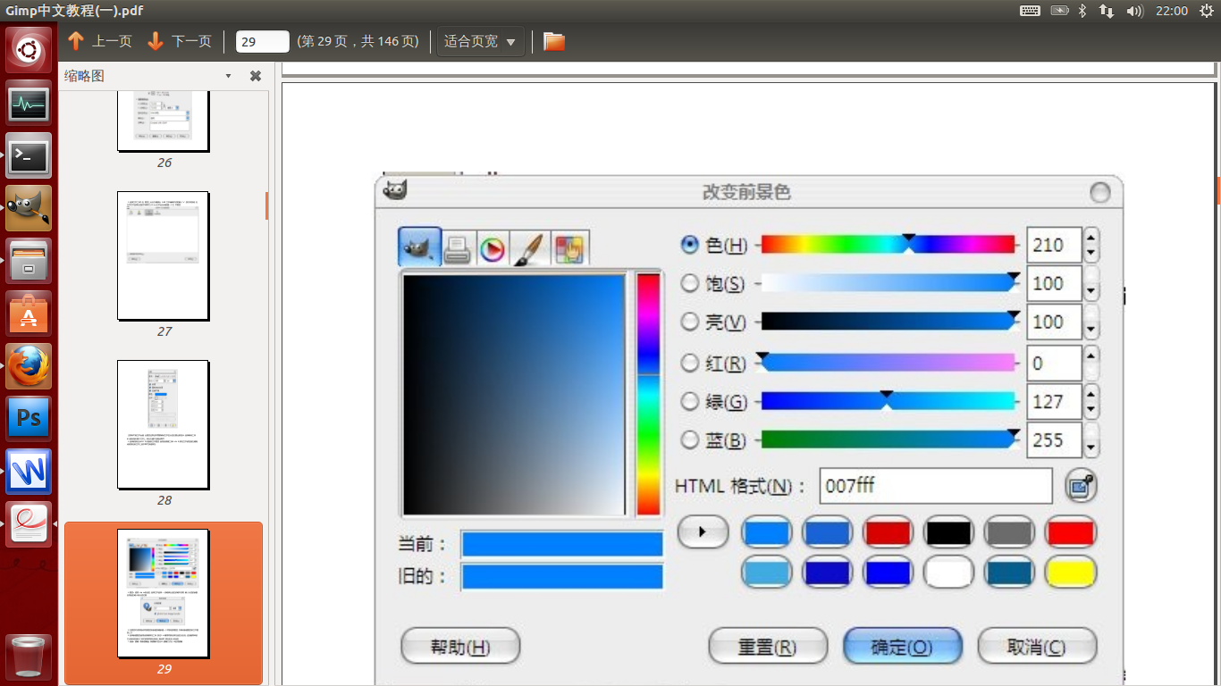

3.选择前景色为#007fff,切换到文字图层,使用油漆桶工具(Shift+B)填充文字,或直接左键拖

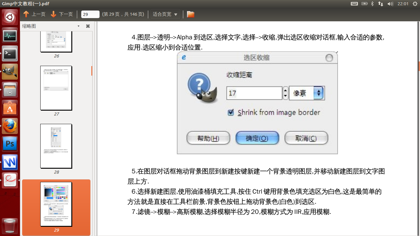

动前景色到文字上放手即可快速填充.4.图层-->透明-->Alpha 到选区,选择文字,选择-->收缩,弹出选区收缩对话框,输入合适的参数,
应用.选区缩小到合适位置.
5.在图层对话框拖动背景图层到新建按键新建一个背景透明图层,并移动新建图层到文字图
层上方.
6.选择新建图层,使用油漆桶填充工具,按住 Ctrl 键用背景色填充选区为白色,这是最简单的
方法就是直接在工具栏前景,背景色按钮上拖动背景色(白色)到选区.

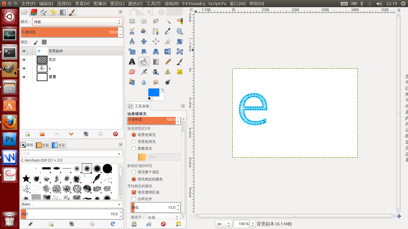

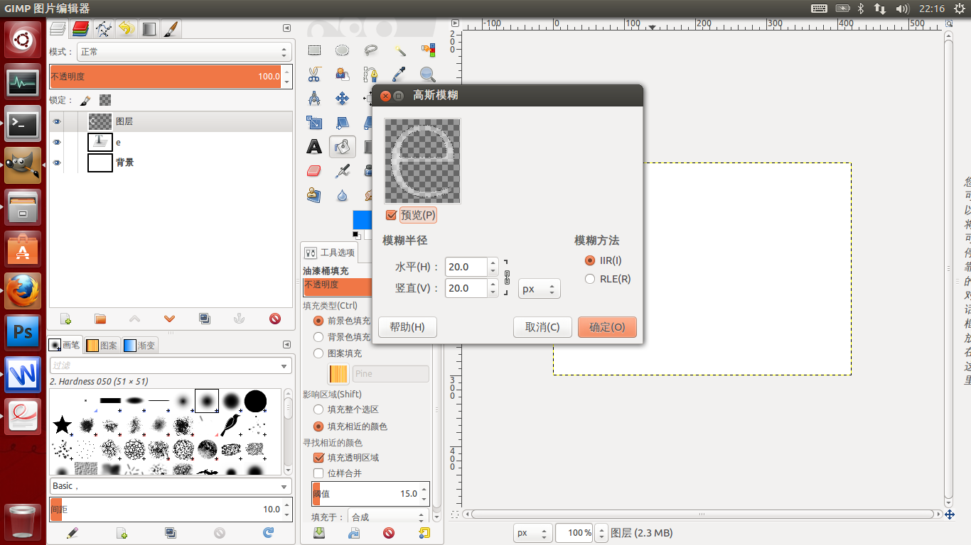

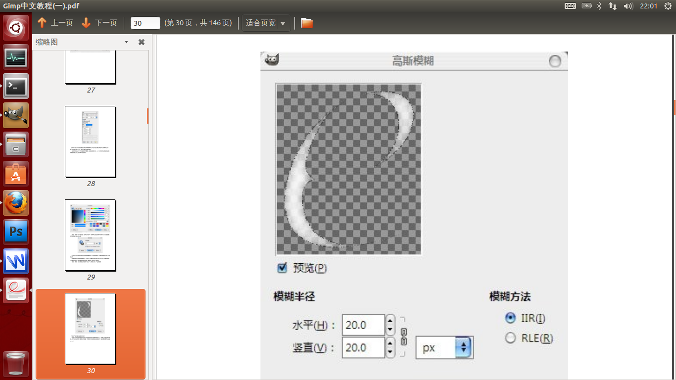

7.滤镜-->模糊-->高斯模糊,选择模糊半径为 20,模糊方式为 IIR,应用模糊.下面到了最关键和最精彩的地方

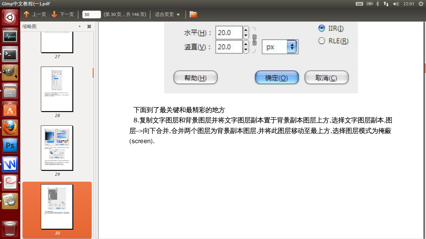

8.复制文字图层和背景图层并将文字图层副本置于背景副本图层上方,选择文字图层副本,图
层-->向下合并,合并两个图层为背景副本图层,并将此图层移动至最上方,选择图层模式为掩蔽

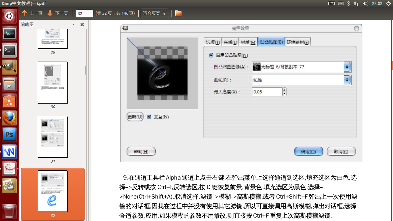

(screen).9.在通道工具栏 Alpha 通道上点击右键,在弹出菜单上选择通道到选区(没有产生任何选区不知为什么),填充选区为白色,选
择-->反转或按 Ctrl+I,反转选区,按 D 键恢复前景,背景色,填充选区为黑色.选择--
>None(Ctrl+Shift+A),取消选择.滤镜-->模糊-->高斯模糊,或者 Ctrl+Shift+F 弹出上一次使用滤
镜的对话框,因我在过程中并没有使用其它滤镜,所以可直接调用高斯模糊,弹出对话框,选择
合适参数,应用.如果模糊的参数不用修改,则直接按 Ctrl+F 重复上次高斯模糊滤镜.

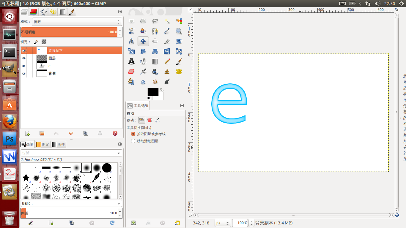

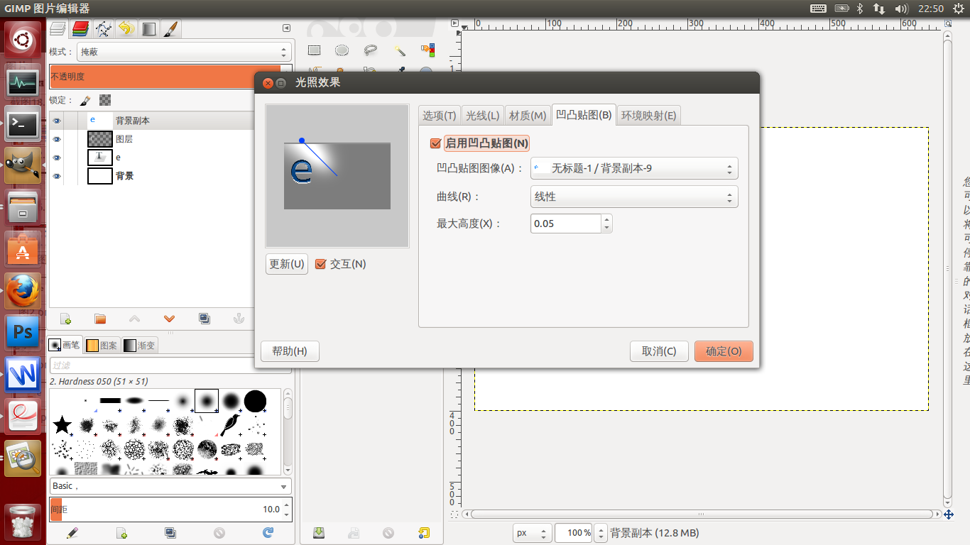

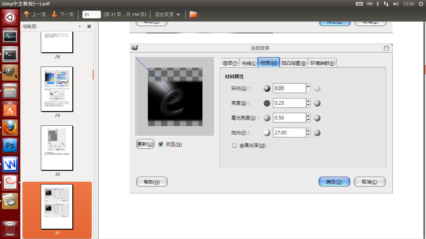

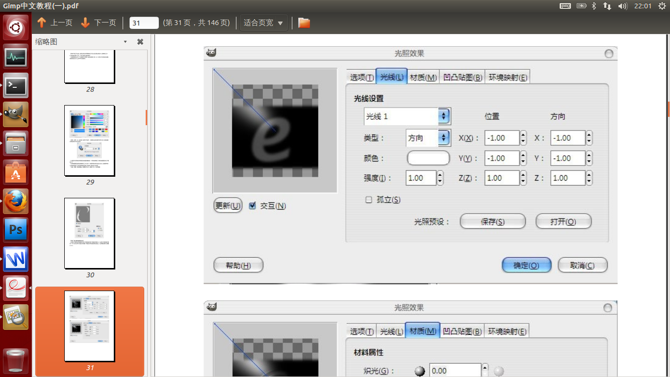

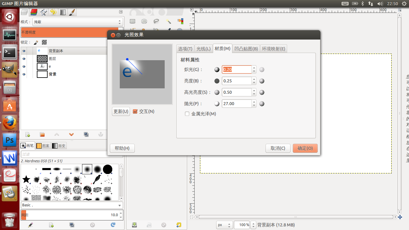

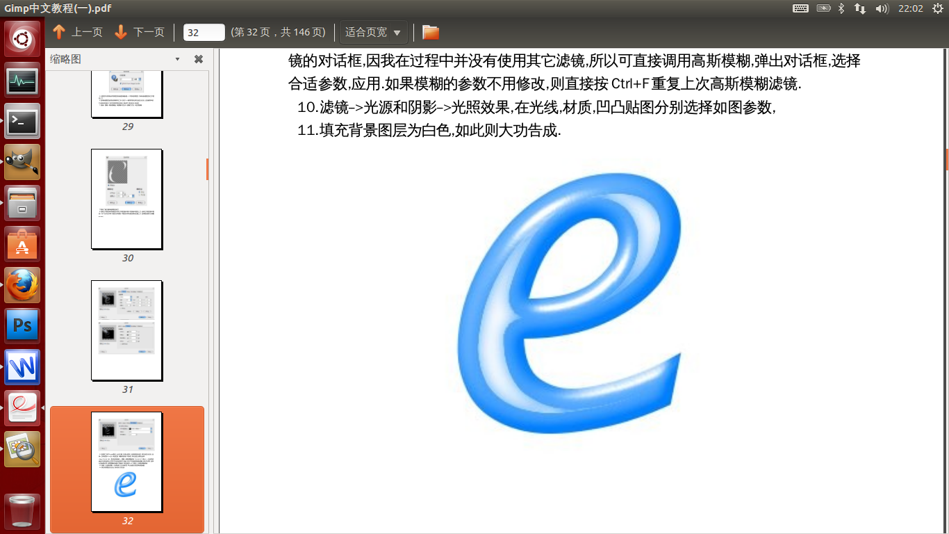

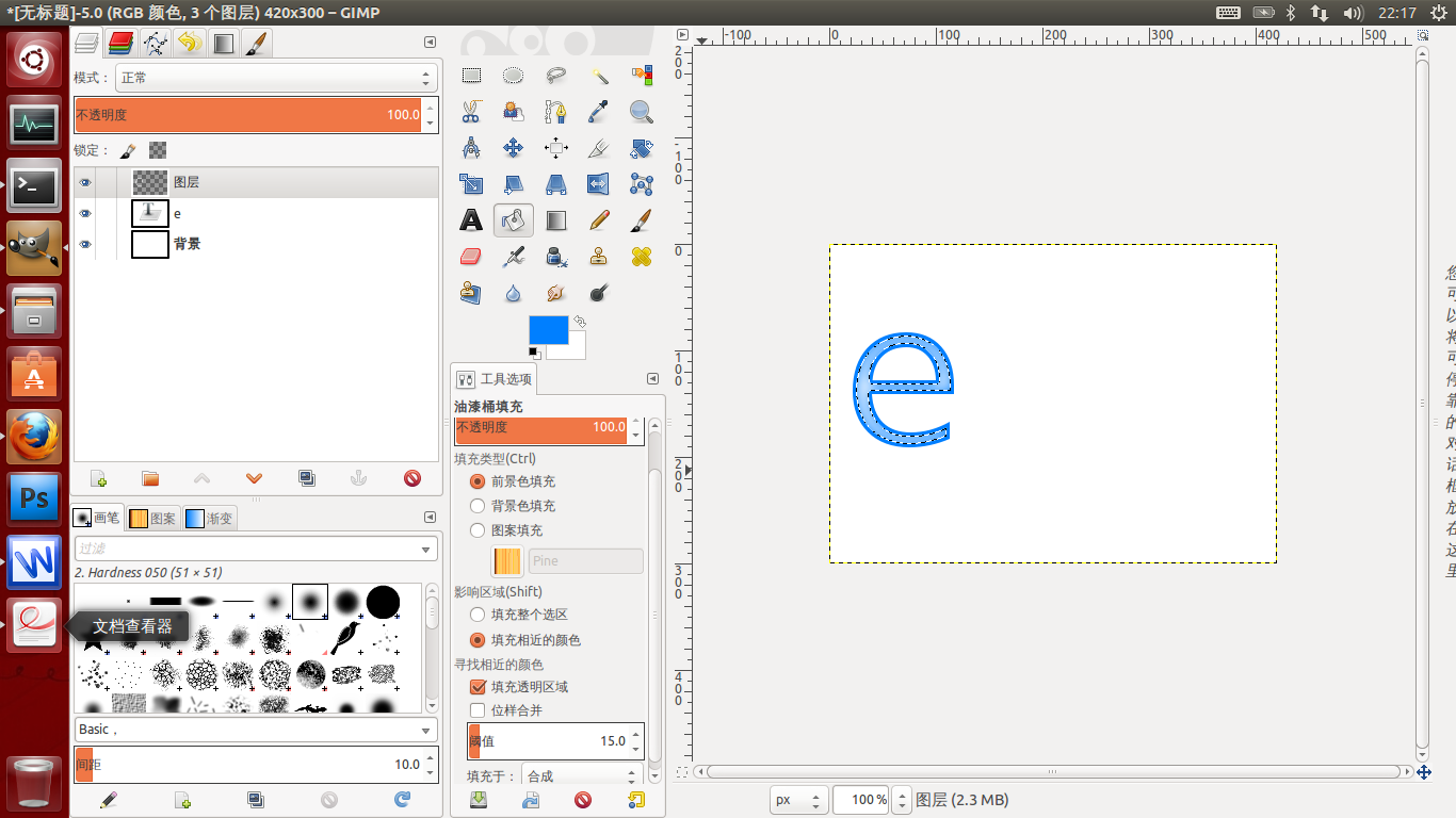

10.滤镜-->光源和阴影-->光照效果,在光线,材质,凹凸贴图分别选择如图参数,
11.填充背景图层为白色,如此则大功告成.后记:对于收缩后文字上白色模糊区域,试用了好多参数,都不能和光照效果滤镜后无缝完美
结合,仍旧在不断尝试中.
图片教程

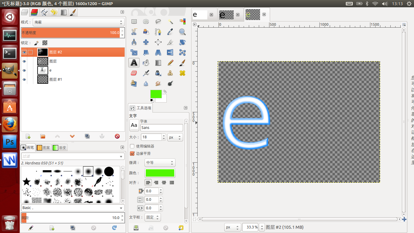

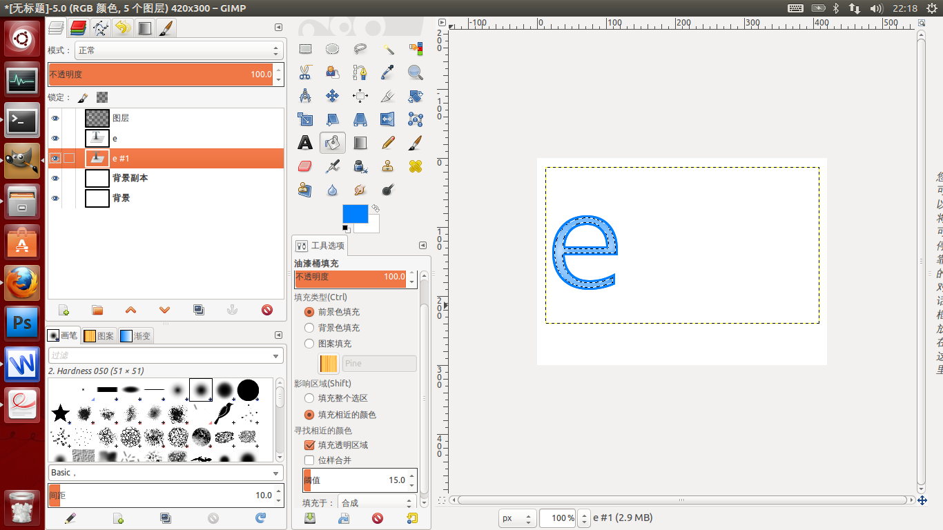

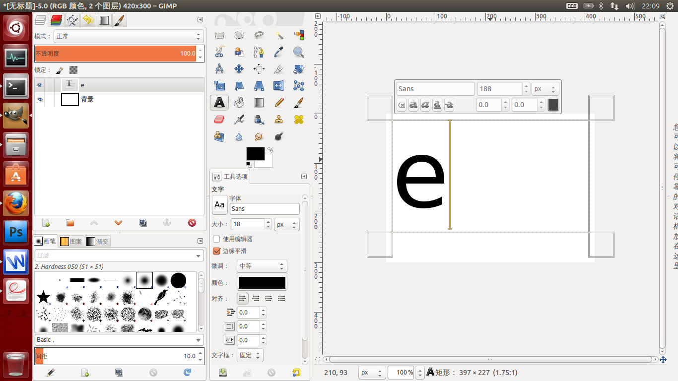

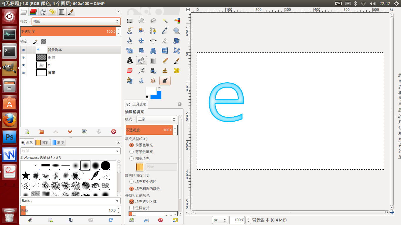

我的操作

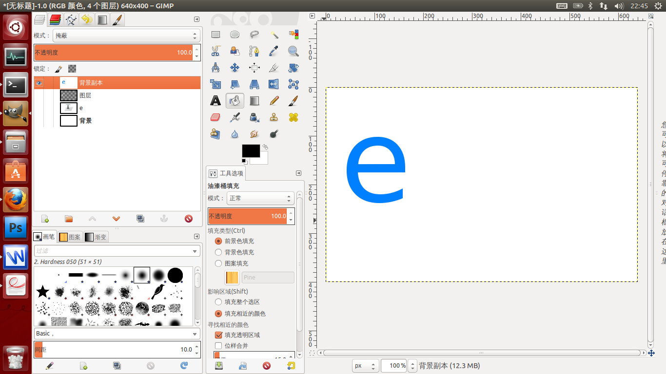

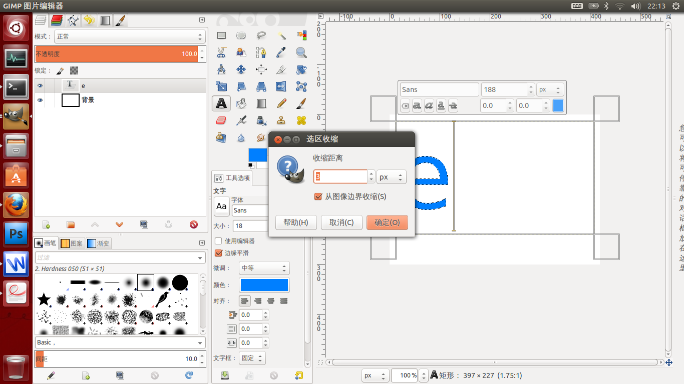

由于缩小17个像素选区就没了所以此处缩小3像素
执行第九步时图层就像开了挂一样怎么操作都不起作用(按要求做此步不行跳到下一步 可是一个起作用的都没有 屏蔽掉其他图层结果如下)

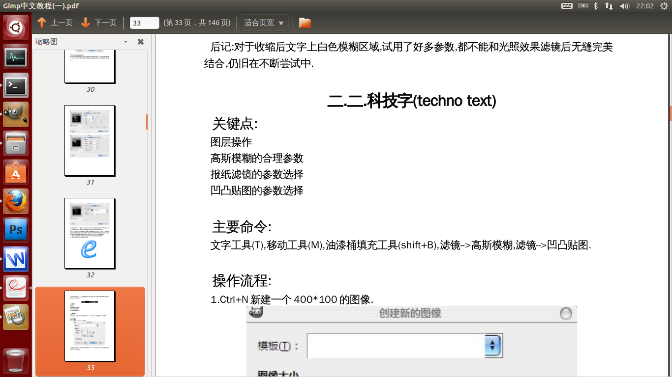

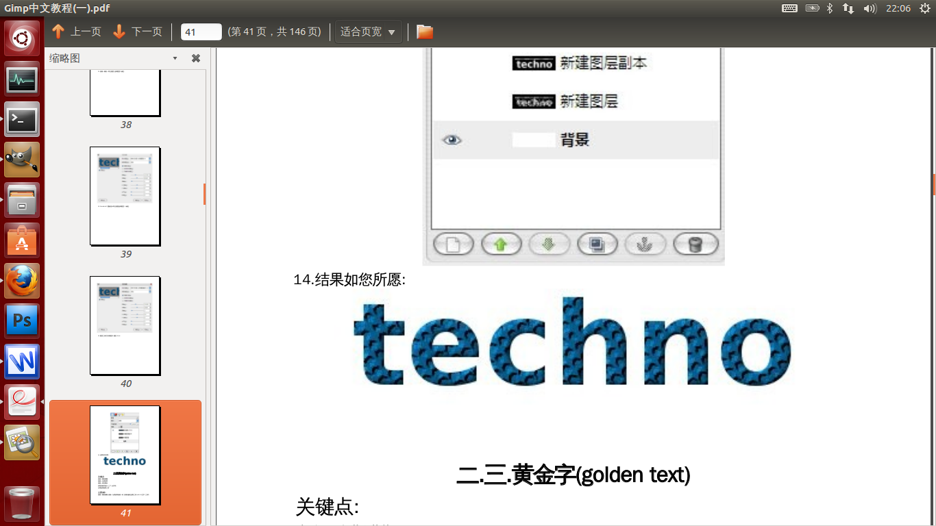

关键点:
图层操作
高斯模糊的合理参数
报纸滤镜的参数选择
凹凸贴图的参数选择
主要命令:
文字工具(T),移动工具(M),油漆桶填充工具(shift+B),滤镜-->高斯模糊,滤镜-->凹凸贴图.
操作流程:

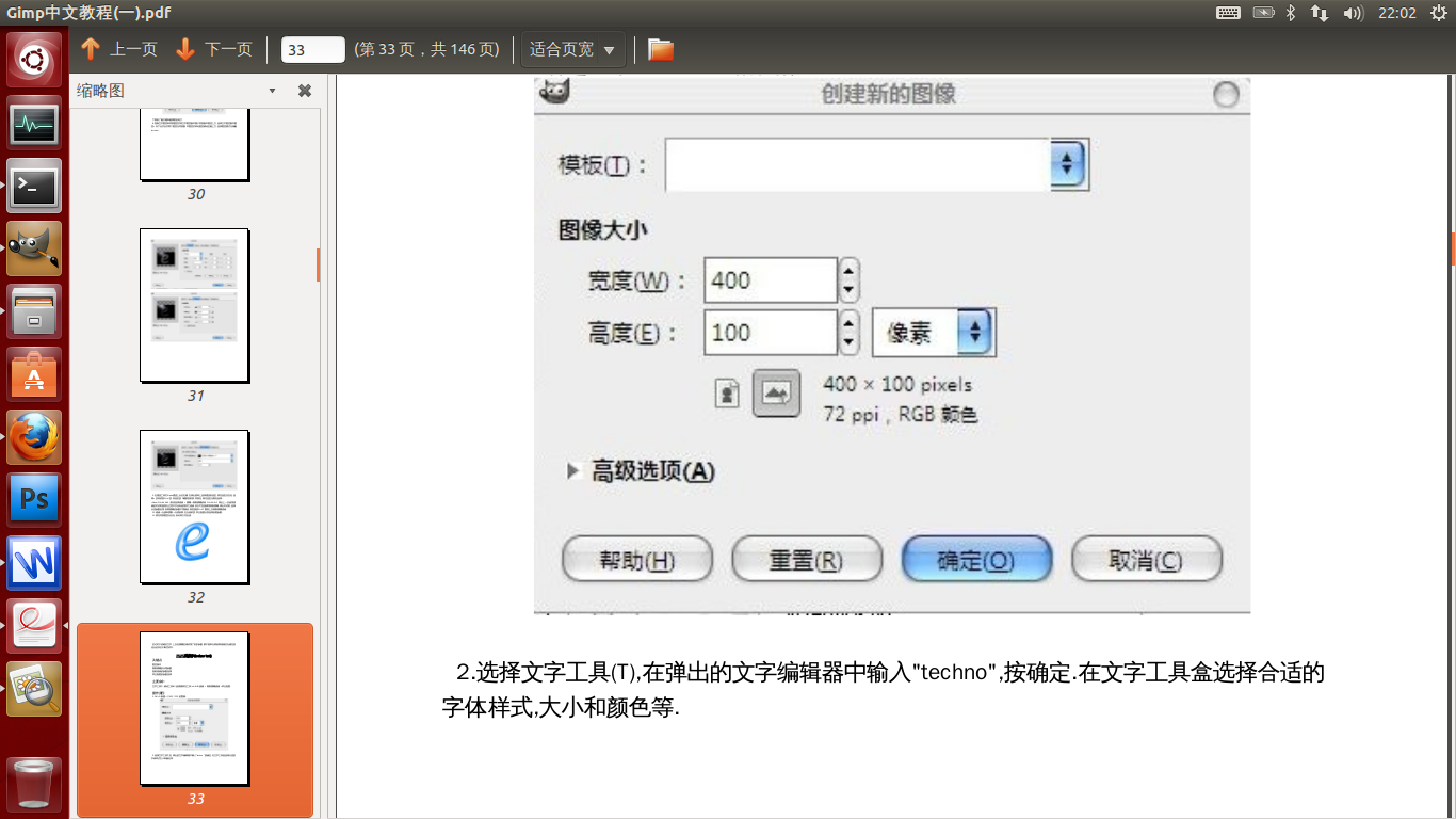

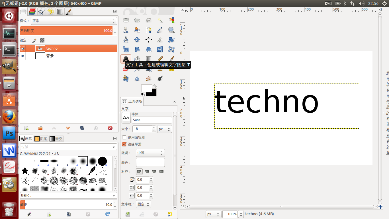

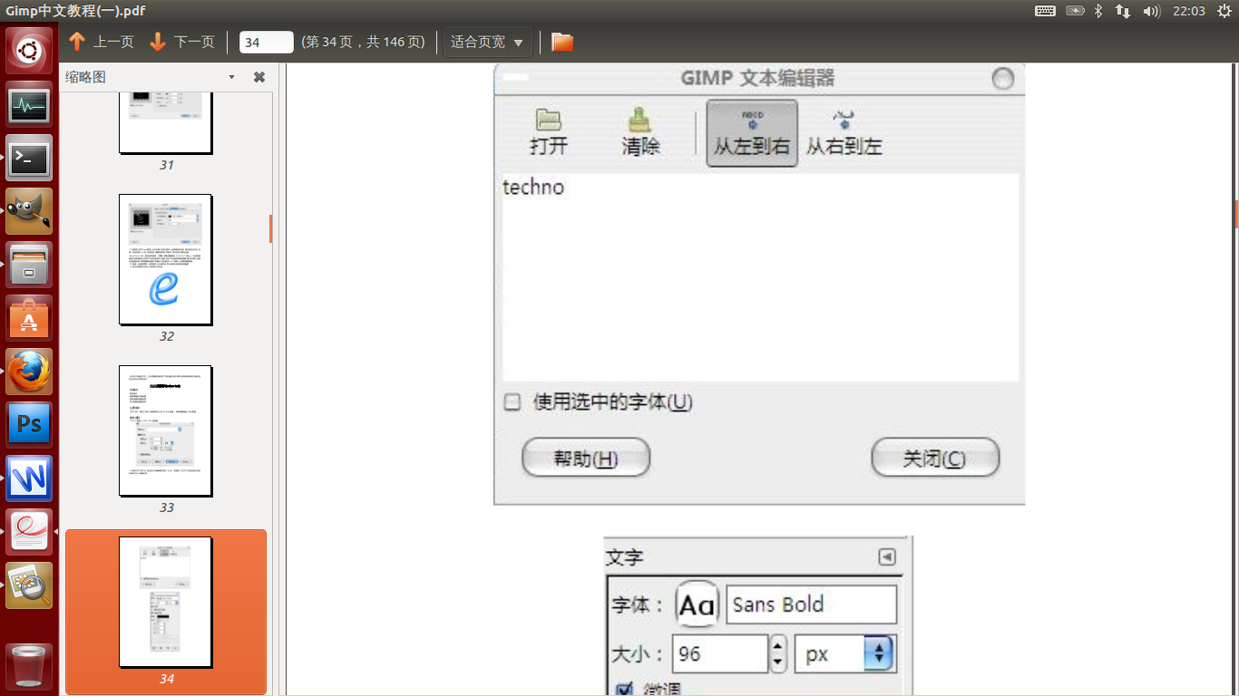

1.Ctrl+N 新建一个 400*100 的图像.
2.选择文字工具(T),在弹出的文字编辑器中输入"techno",按确定.在文字工具盒选择合适的

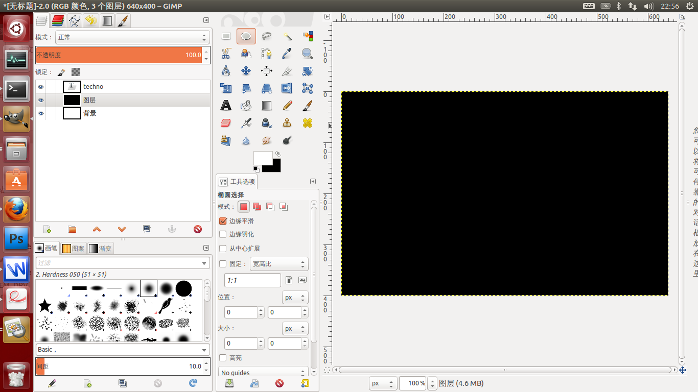

字体样式,大小和颜色等.3.图层工具栏拖动背景图层到新建图层按钮新建一个透明图层并选择,在主工具栏拖动前景
色(黑)到图层填充为黑色,切换图层到 techno 文字图层,主工具栏拖动背景色(白)到文字图层
填充文字为白色.

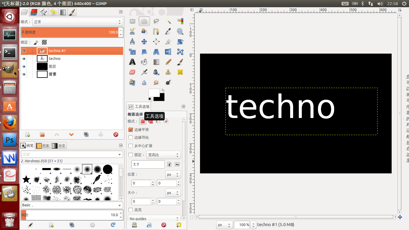

4.图层工具栏拖动文字图层到复制图层按钮,复制一个文字图层副本,切换到原文字图层,图
层-->向下合并,合并文字图层和新建背景图层.

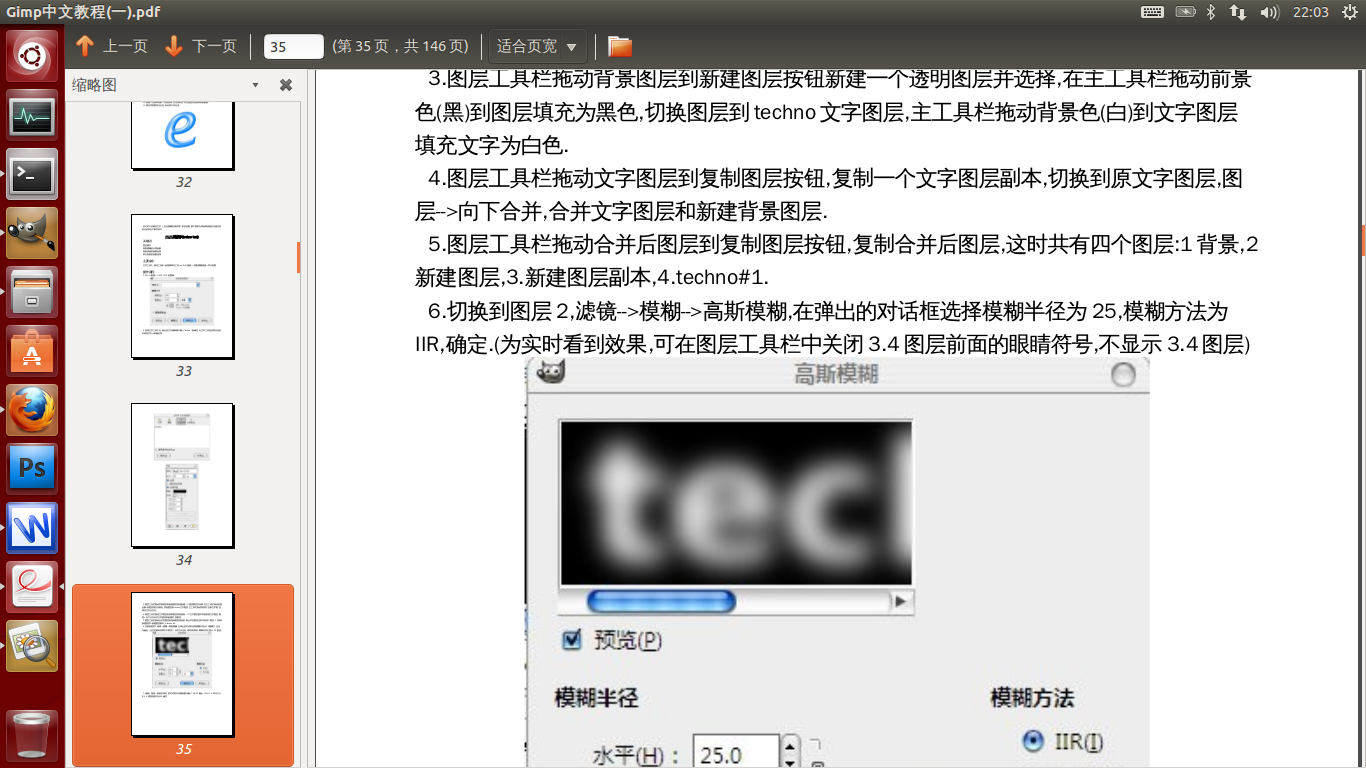

5.图层工具栏拖动合并后图层到复制图层按钮,复制合并后图层,这时共有四个图层:1 背景,2
新建图层,3.新建图层副本,4.techno#1.(这就奇怪了怎么是4个图层)
6.切换到图层 2,滤镜-->模糊-->高斯模糊,在弹出的对话框选择模糊半径为 25,模糊方法为
IIR,确定.(为实时看到效果,可在图层工具栏中关闭 3.4 图层前面的眼睛符号,不显示 3.4 图层)

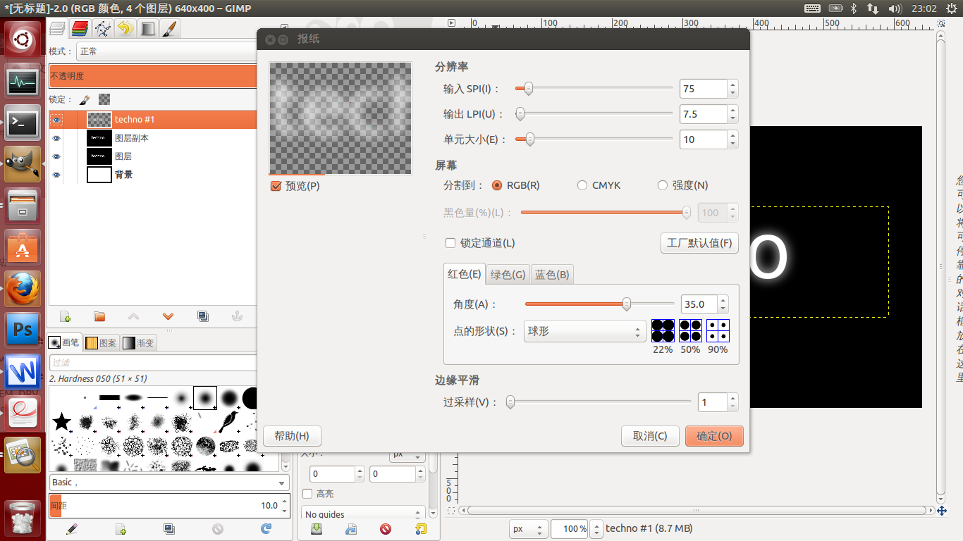

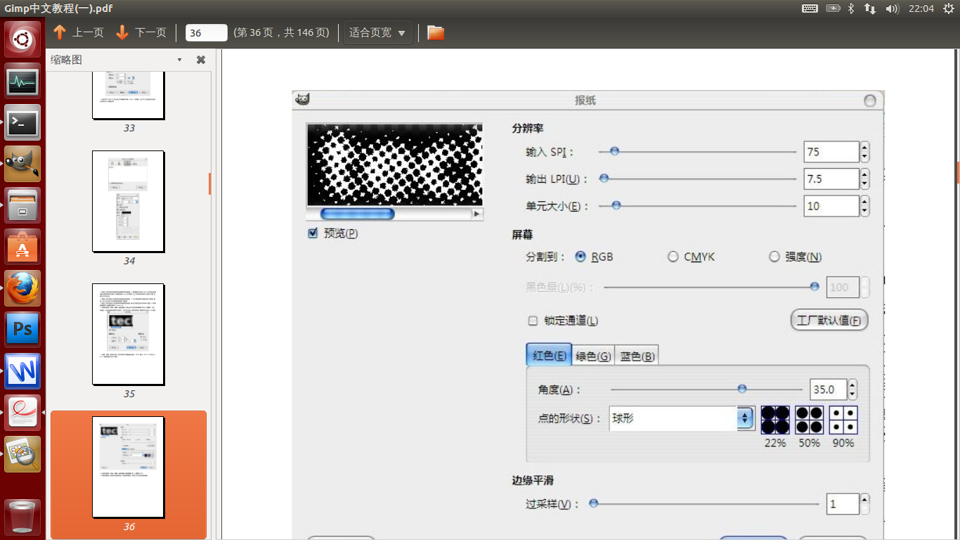

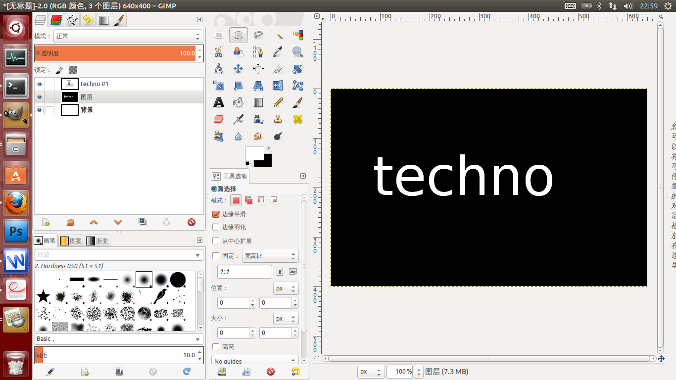

7.滤镜-->扭曲-->报纸,在弹出的对话框中设置参数为:输入 SPI:75.输出 LPI(U):7.5.单元大小
(E):10,通道角度均为 35,确定.8.切换到图层 3,滤镜-->模糊-->高斯模糊,参数:模糊半径 5,模糊方式 IIR.

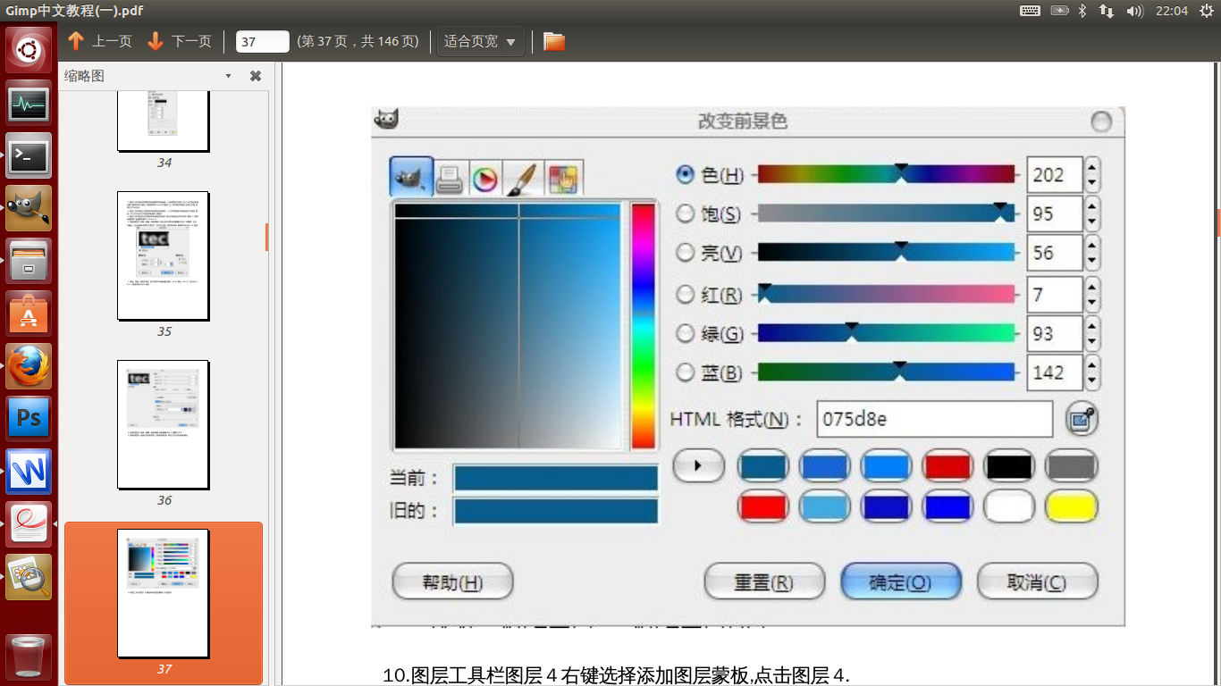

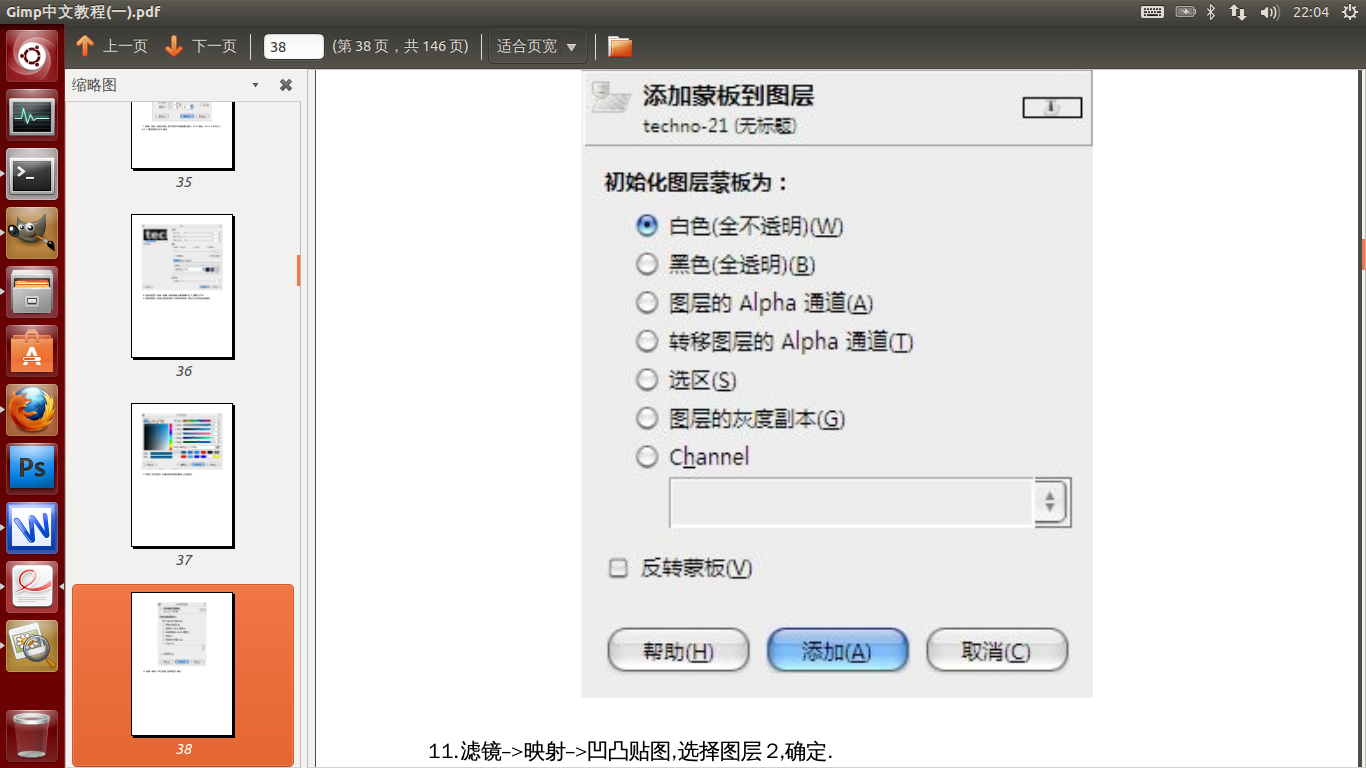

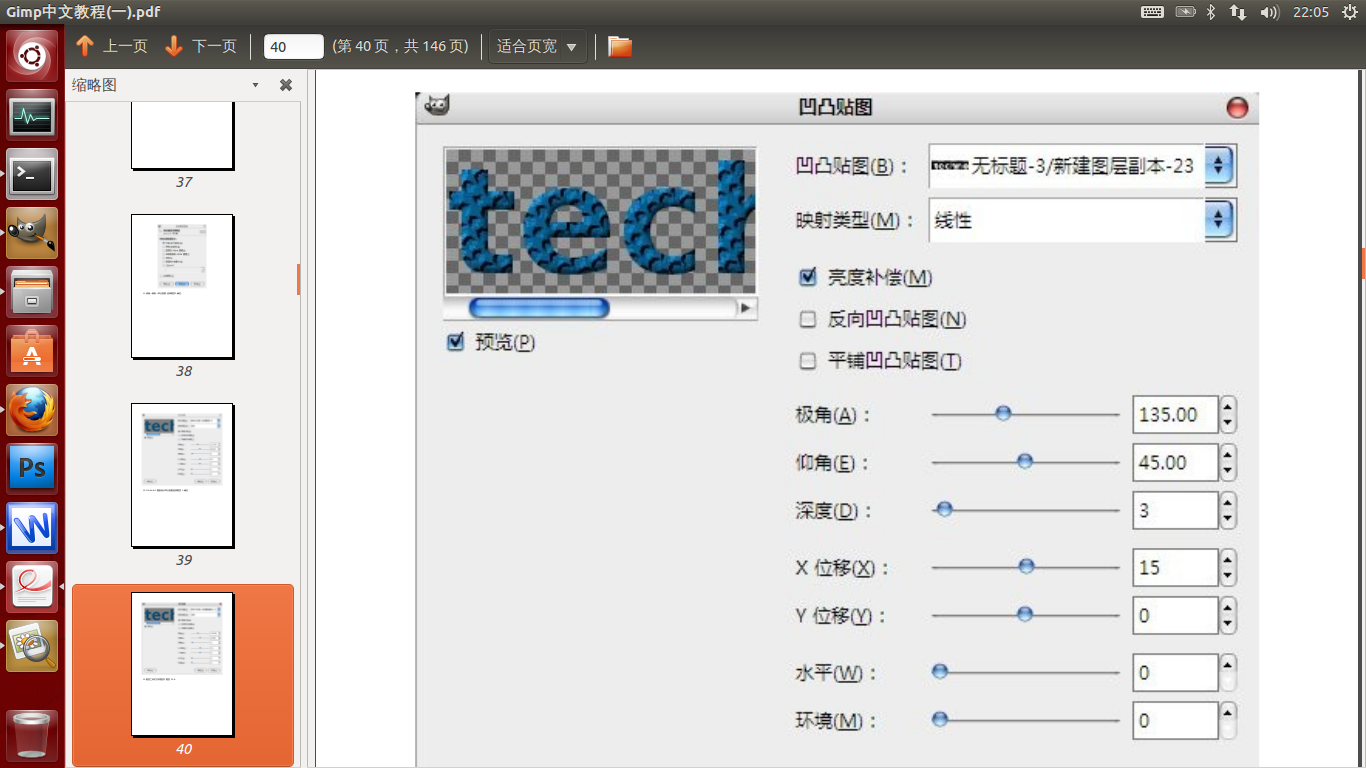

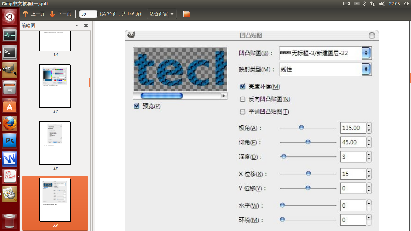

9.切换到图层 4,选择合适的前景色,并拖动到图层 4 填充文字为所选择的颜色.10.图层工具栏图层 4 右键选择添加图层蒙板,点击图层 4.11.滤镜-->映射-->凹凸贴图,选择图层 2,确定.12.Ctrl+Shift+F 重新显示凹凸贴图,选择图层 3,确定.13.图层工具栏关闭图层 2,图层 3,OK.14.结果如您所愿:
图片教程

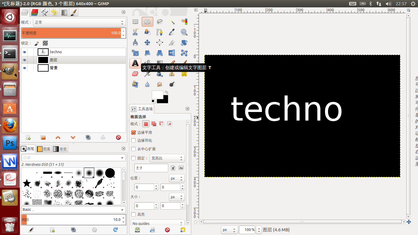

我的操作

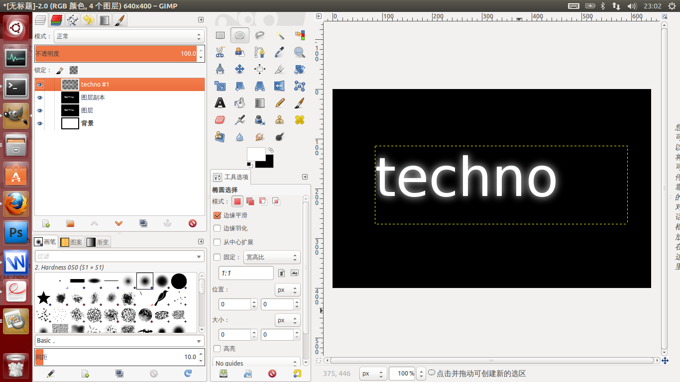

和人家的标准图比一比看看这明显是任何效果都没有啊(报纸滤镜为什么失效) 又开挂了
最终结果如下(由于此步不成功后面肯定不是要的效果于是就没再往下做)
大家帮忙看看是我哪里做错了 还是电脑开挂了 :em20

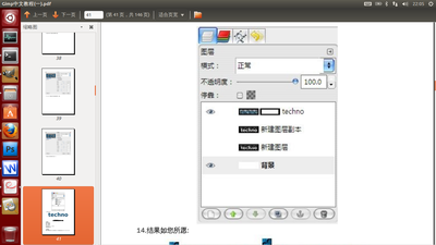

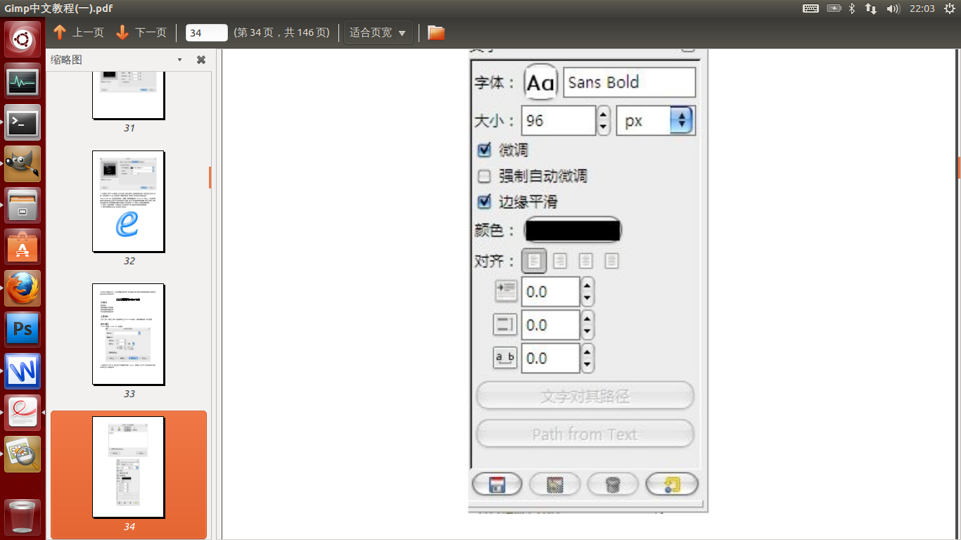

在2.6.10里试了下,效果基本可以出来

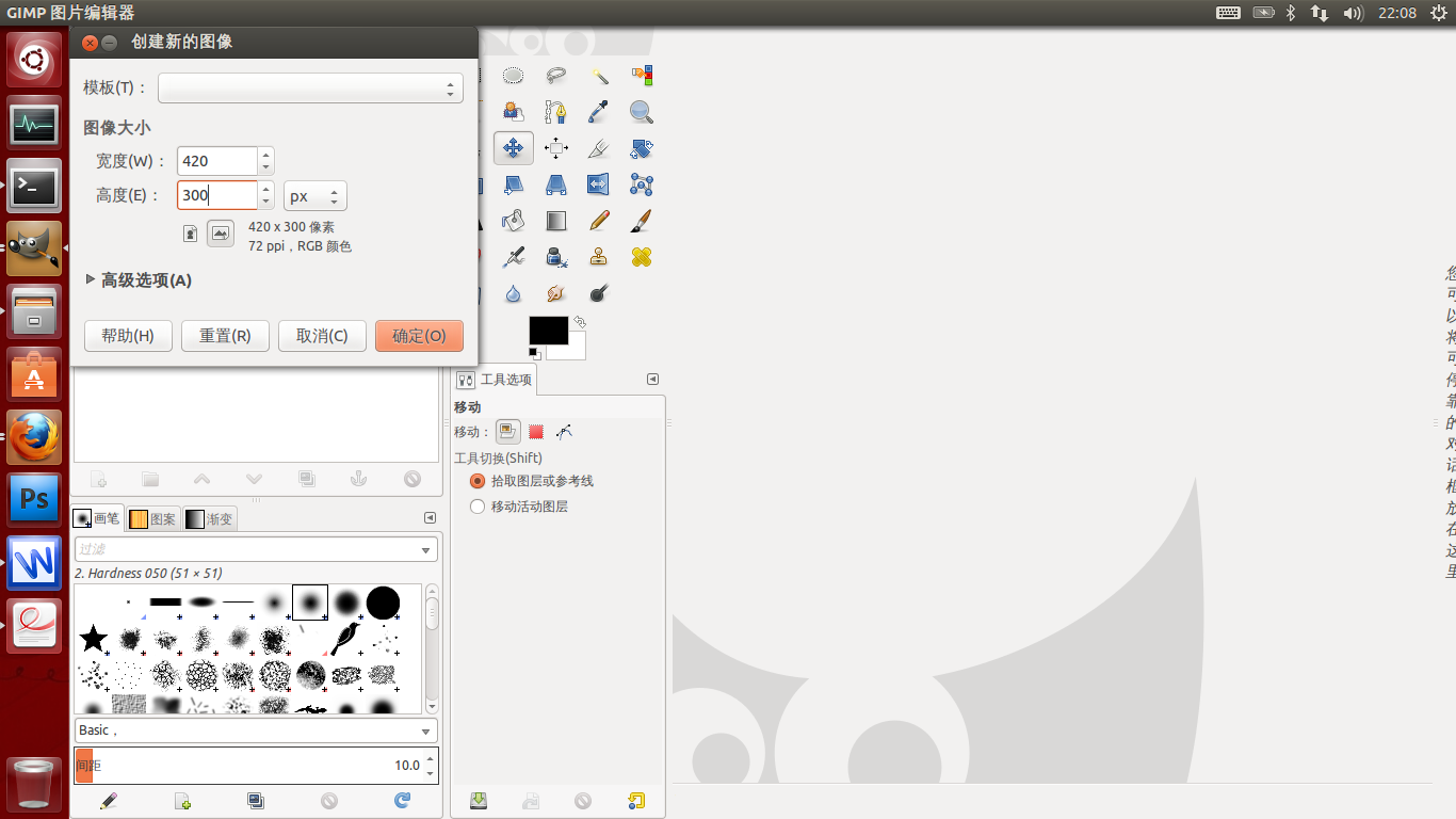

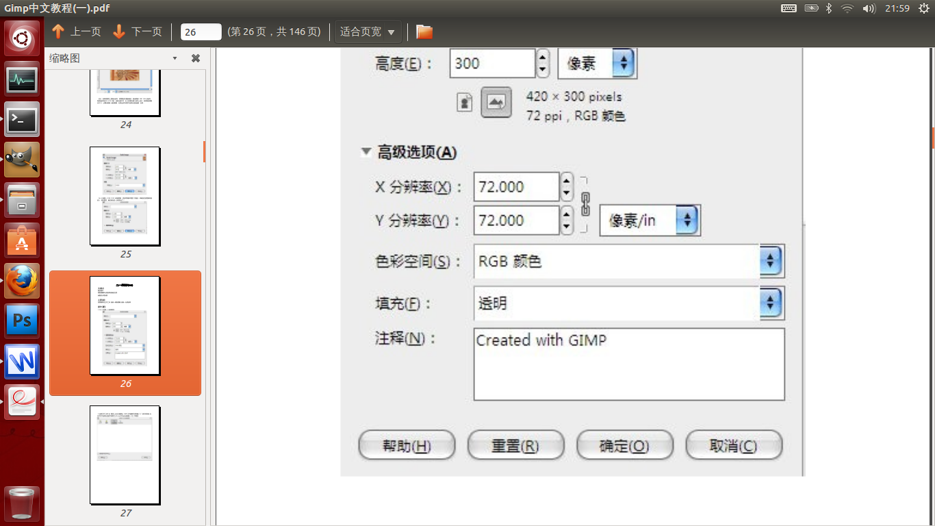

你的操作中:
1、第一步新建对话框时,在下边“高级选项”要选透明,后面复制背景层的时候,得到的背景副本是透明图层
2、文字工具时,字体选择 Sans,大小300以上,缩小17就可以了
最后填充背景前的图层面板
最后填充背景前的图层面板

帖子 243750496 » 2013-04-15 13:15
已解决 5楼正解
