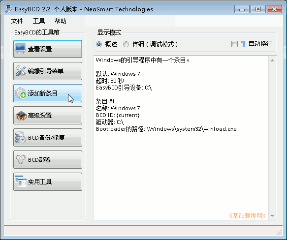

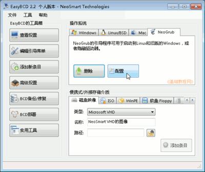

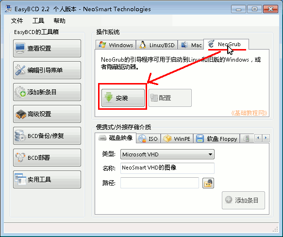

帖子 jinjin6736 » 2013-04-26 18:44
[attachment=0]3.png[/attachment][attachment=1]2.png[/attachment][attachment=2]1.png[/attachment]
出来一个记事本窗口,删除里面的内容,添加下面的内容
title Ubuntu/Linux 12.10
find --set-root /boot/grub/i386-pc/core.img
kernel /boot/grub/i386-pc/core.img
boot
 #如果 /boot 是单独分区的,使用下面这样的:
title ubuntu/Linux 12.10 (/boot on single partitionas)
find --set-root /grub/i386-pc/core.img
kernel /grub/i386-pc/core.img
boot
