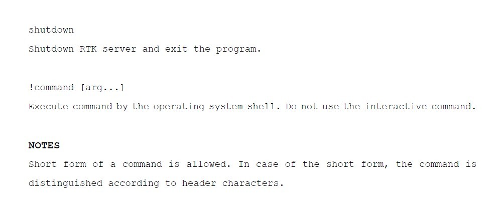

求助 如何在linux下 自动程序 并且用脚本控制该程序
如题 我想在linux下自启动一个应用程序,并且在程序中输入对应的命令 例如 “load file ...”“start”等。该软件是在终端下运行的。该程序是开源的 请问我可以直接用脚本 同时 实现该程序的自启动 并且控制该程序吗? 具体步骤是?还是只能改程序的源代码 ?以前没接触过shell 请各位大神不吝赐教 谢谢~ 程序运行如附件图

Re: 求助 如何在linux下 自动程序 并且用脚本控制该程序
如果程序自己有自动执行命令的机制的话就很容易,直接看文档。
否则的话除非程序能支持dbus。
谢谢回复 请问什么是自动执行命令的机制 在程序中是这样的命令 在文档上只说了一点zhw2101024 写了:如果程序自己有自动执行命令的机制的话就很容易,直接看文档。
否则的话除非程序能支持dbus。
You can using "screen" to do this.
First start an screen in shell script, then send commands as string to it,
you can simulate every thing like interact with the real terminal,
and you can see the outputs by check into the screen environment.
tmux 也可以。
不过,如果那个程序不挑剔 tty / pty 的话:
[bash]
your_program <<CMD
load file xxx
start
CMD
[/bash]
