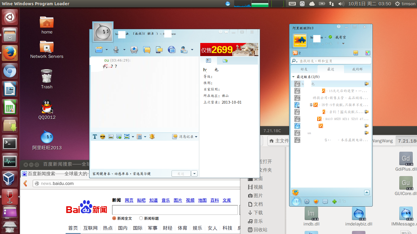

喜讯:在ubuntu13.04下wine1.7.X安装最新阿里旺旺2013beta2(7.21.18C),正常使用了。
- 帖子: 7
- 注册时间: 2013-10-01 22:27
- 系统: Ubuntu 13.04
经过大半年,不停的试用。基本上一出新版本阿里旺旺或者wine,我就测试这两个软件。
上个月9月份,测试过wine1.6.X,能运行,但是不能输入密码。
现在喜讯来的。呵呵,忍不住出来告诉大家一下。用了半个月了。
稍后,有时间我打算整理一下,写个教程出来。这个迟点。先有乐事,第一时间就大家都该知道知道先。
呵呵,看到1.7版本出来后,经测试可以正常运行最新阿里旺旺2013beta2(7.21.18C),昨天又升级了1.7.3版本。也似可以的。
唯一可惜的是ie8内部打开的网页不能输入中文,在地址栏和搜索栏却能输入正常中文。
暂时唯一的是wine安装个firefox24,通过阿里旺旺设置里面指定浏览器,马上可以通过安装在wine内部的firefox24在淘宝网页直接点店铺旺旺图标直接弹出聊天窗口了。呵呵,除了刚登陆有点慢,其他还可以了。基本可以正常使用。
先来个截图。。稍后,正在写教程,写好了在发帖。

大概的,
1,需要设置wineprefix为win32位的,因为我的ubuntu是64位的,默认安装也是64位wine。但是ie等等,都运行不了。
2需要xml3,xml6,ie8,gdiplus,。
看来还是要抽空写个教程。
看来还是要抽空写个教程。
