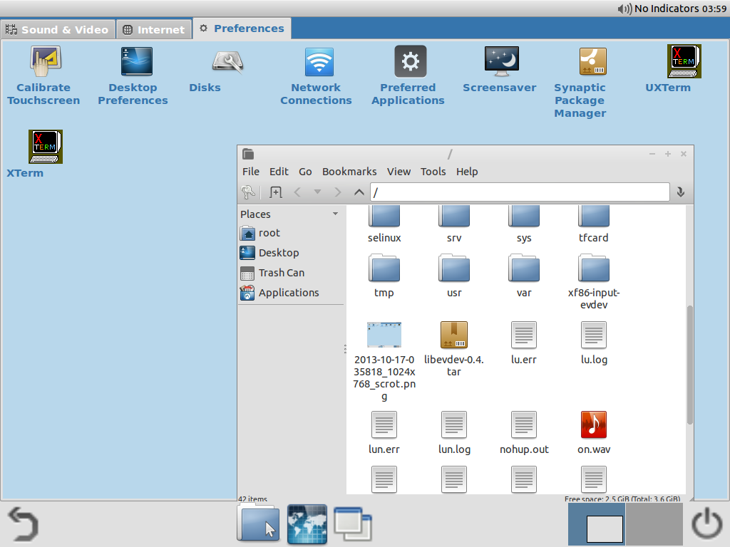

一、介绍
browser
browser
pdfrdfcoding
pdfrdfcoding
nexus7
nexus7
方法概述:把android的framebuffer设备文件链接到chroot的系统/dev目录下,停止安卓的服务,chroot到相应的系统里,然后运行Xorg,接着就可以运行桌面环境了。
适用范围:通用,支持framebuffer就行!(好像所有安卓机器都是用的fb吧。)
二、方法
1、测试:
测试你的机器的framebuffer是否能用,在终端中输入(adb shell或安卓上的终端应用都可以,已经root过的哦):
cat /dev/zero > /dev/graphics/fb0
如果马上看到黑屏就对了,说明你的framebuffer好着。
不用担心,用手掌划几下屏幕,就能看到原来的安卓桌面了。
当然,可能你framebuffer设备的不一定是fb0,那就试试其它的,fb1、fb2……
2、使用:
2.1 链接framebuffer设备文件和停止安卓服务
chroot前,保持你的屏幕亮着,然后在adb shell里输入:
cp -af /dev/graphics/fb0 $chroot_dir/dev/fb0
stop
这时屏幕就“冻”住了,停在最后stop命令前的界面,你用手指去触屏幕没有反应。
2.2 chroot
这个网上教程很多,就不详细说了。
2.3 启动xorg

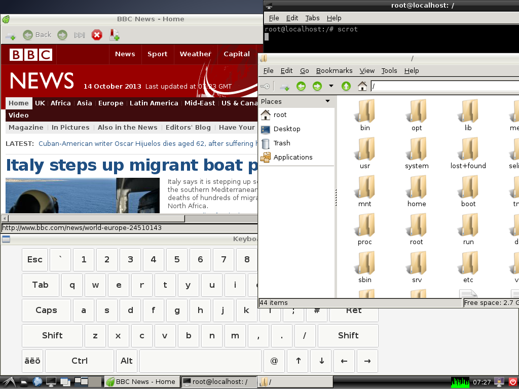

chroot后可以直接试着启动Xorg,只需:
nohup Xorg :0 vt1 &
如果你的屏幕由原来的冻屏变成黑屏了,说明可以使用framerbufer来运行Xorg了。
如果出错,请cat /var/log/Xorg.0.log,关于Xorg的配置和其中可能出现的问题,我放到二楼,欢迎大家讨论。
2.4 玩桌面
桌面嘛,自己想装个什么,xfce、lxde或是icewm等等,想启动啥就装啥启动啥就好。
2.5 退出Linux,重启安卓
玩完了linux,关掉相应进程,退出,然后要重新回到安卓也很方便,在安卓的shell里输入:
start
就可以了。

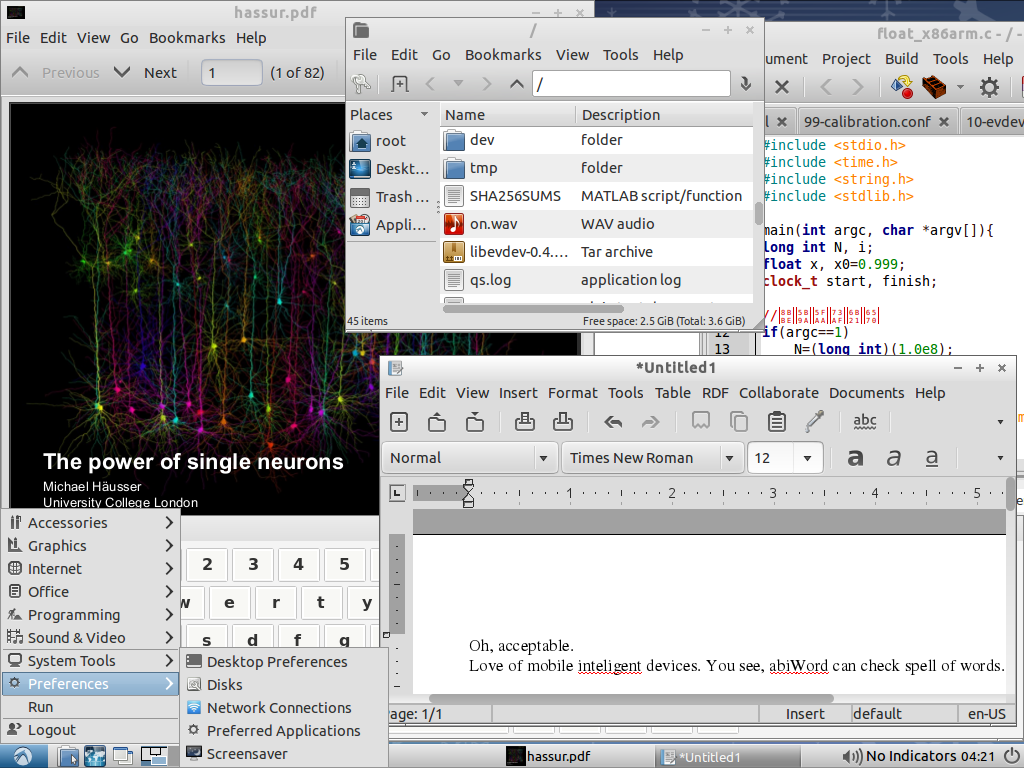

ps. 我的平板是奥可视的PX92,CPU全志A10,Cortex-A8单核1GHz,内存1G。用上面的LXDE桌面流畅度还不错,现在的平板和手机大多比这强,想比用起来更没问题。我使用的镜像是 linaro-alip-armhf-t4和debian-wheezy-lxde-armhf-mk802ii-1080p60-25-03-2013。有人需要的话我就分享。
