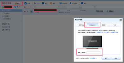

本软件包根据迅雷远程下载for x86打包而成, 便于桌面用户使用. 文件夹中包含png图标, 为了使用方便可以直接写一个desktop entry便于使用. 本菜鸟没写过bash脚本, 有兴趣的大神可以帮忙完善下, 要是能弄个gui那更好了.

然后迅雷开始启动, 启动成功后会显示激活码
最后会看到这一行内容:
THE ACTIVE CODE IS: SO4XMM
再迅雷远程迅雷远程 添加下载器, 红色部分就是激活码.

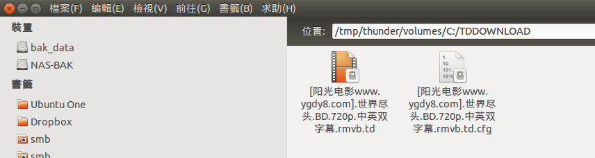

同时会显示磁盘映射, 比如我的电脑是
lrwxrwxrwx 1 root root 1 11月 12 23:15 C: -> /
lrwxrwxrwx 1 root root 5 11月 12 23:15 D: -> /home
在下载时选c就会下载到/TDDOWNLOAD中, 选D则会下载到/home/TDDOWNLOAD中.
按任意键继续, 然后会打开natilus窗口, 可以看到C: 和 D:等文件夹.
