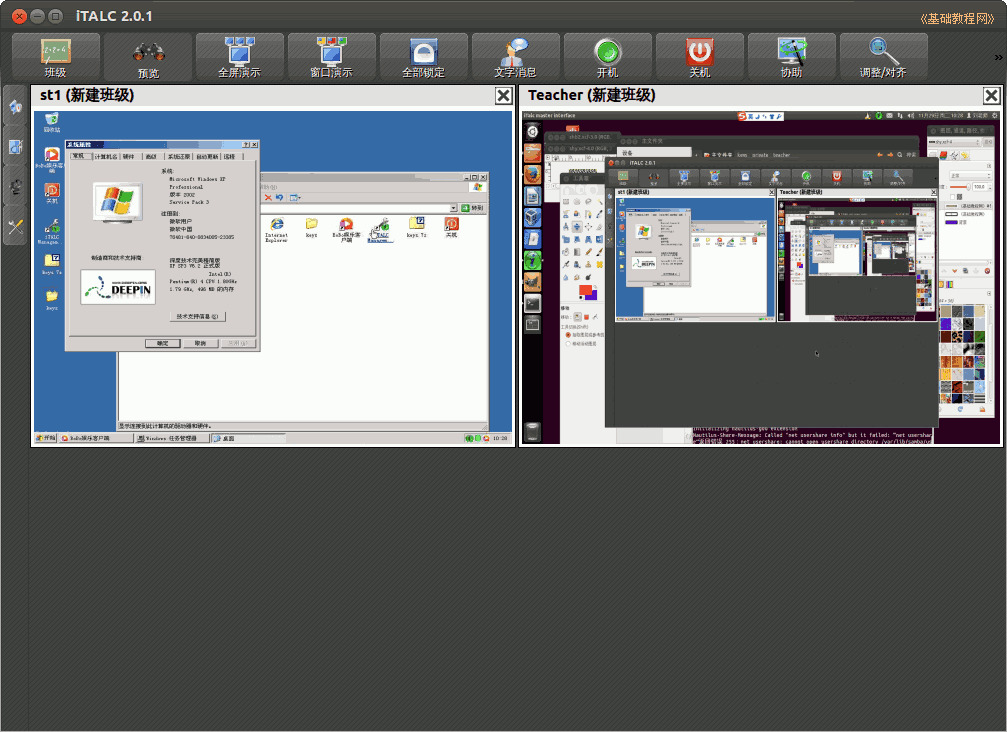

测试了一台学生机,使用vnc控制,屏幕广播视频很流畅
界面也简洁美观一些,窗口模式,最大化/小化没问题

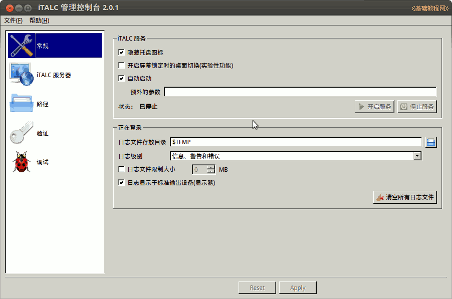

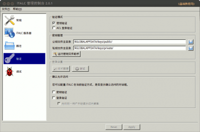

3、终端运行 sudo imc 进入配置窗口,点Authentication中间的“Launch key”可以创建密钥和导入公钥,如果以前安装过,则不需要此操作,/etc/italc/keys 里检查一下
4、学生机打勾最下边 Logon Authent 就不用每次显示是否允许教师机控制,这儿不勾就不会提示了
5、italc-client(实际是ica) 要先运行,否则会提示验证错误,或者未启动,然后自动退出
6、学生端配置里,第一个常规中去掉第二个复选框,允许学生端使用自己的鼠标键盘,即不锁定学生机

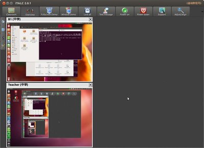

7、2.0不能自动扫描添加学生机,需要手动在左侧栏第二个标签里添加教室、添加学生机
8、屏幕广播的时候不要把教师机也加进去,这样教师机的键盘也会被锁定,Ctrl+Alt+F1切换到终端去结束ica进程,pkill -9 ica

10、教师机的公钥key复制到学生机,或者在imc里导入,教师机运行密钥助手的时候,把公钥导出一份

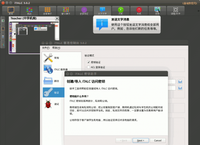

sudo su 切换到 #提示符下,运行 imc ,左边选择 Authentication,右边点击“Launch key file assistant”
点下一步,Create new access keys (master computer),Teacher 下一步,选择一个文件夹导出公钥,下一步,完成,提示密钥到存放位置
接着点下边到“Manage permissions”管理权限,把自己的用户组加到左边去,把admin、sudo组也加到左边去,貌似只有管理员用户才行
