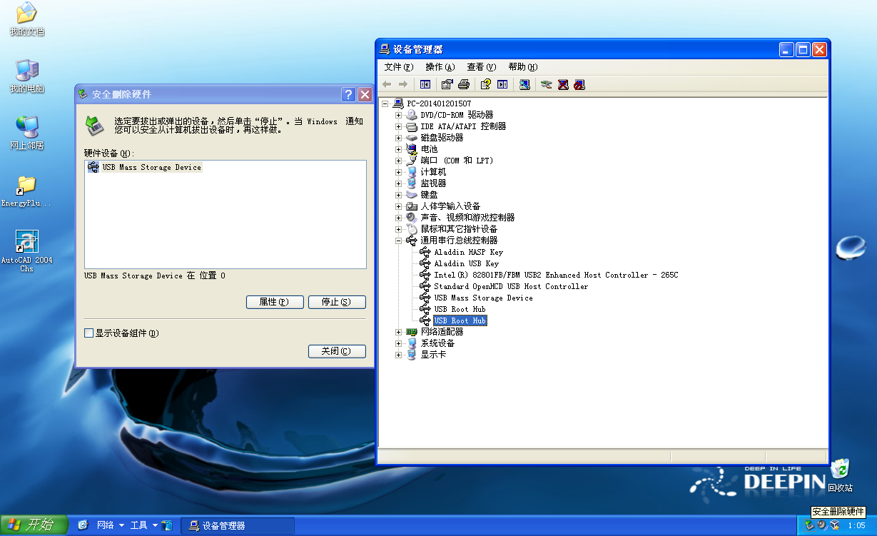

host是ubuntu13.10 32位
virtualbox版本号为4.2.16
guest是xp
guest下映射了共享文件夹,盘符是E
host安装了extension包,guest安装了additional包
usb设备已经分配给了guest
分配usb移动硬盘以后guest里时有插入usb的声音提示,但是我的电脑里不能显示移动硬盘的盘符。
我在xp下用的计算软件是加密狗的,加密狗默认分配给guest,但是有的时候能用,但是有的时候计算软件提示没有插入加密狗。有时候重新安装additional包加密狗就可以用了。有的时候重装additional包以后也不显示。
照片是guest的截图,此时已经插着移动硬盘和软件加密狗,并且都分配给guest了
看过了好多帖子,没有解决,发帖问一下版内大侠
virtualbox可以分配usb设备,但是我的电脑里没有显示

Re: virtualbox可以分配usb设备,但是我的电脑里没有显示
首先说明俺不是大侠,而是菜鸟。
我近段时间安装了Deepin 2013,用Virtual Box搭建Win2003虚拟机,也碰到了跟你这个一样的问题。后来查明是虚拟机给U盘新分配的盘符跟虚拟光驱和共享文件夹已分配到的盘符相同、而虚拟机优先挂载虚拟光驱和共享文件夹所致。我把虚拟机里的虚拟光驱和共享文件夹的盘符改成Y、Z,再重新插拔或重新加载U盘就正常了。楼主也可以这样试试看。
改变虚拟光驱的盘符确实可以让guest操作系统认出移动硬盘了,谢谢。
有意思的是每次共享文件夹会映射出两个盘符,一个是改了以后的z,一个是以前的E,每次断开一下倒是不影响。
一个共享文件夹映射出两个盘符是因为它被挂载了两次,排在前面的盘符是由VirtualBox自动挂载并分配的,排在后面的盘符是由虚拟机操作系统映射并分配的。你在VirtualBox的共享文件夹属性设置里取消自动挂载选项,只保留虚拟机操作系统里的共享文件夹自动映射,前面的盘符就会消失掉,不用每次启动虚拟机后再手动卸载了。
至于加密狗不能每次都正常使用的问题,我不了解你的具体情况,无法准确判断。但你可以从两个方面来排查:
如果你的加密狗是用的时候就插到电脑上、不用就拔掉的话,我估计问题出在加密狗驱动程序上的可能性大。你可以比较一下能用、不能用两种情况下加密狗在设备管理器里的状态,看是不是在不能用时加密狗没有被操作系统正确识别,如果型号与状态不对就手动更新一下加密狗驱动,驱动安装正确以后应该就能用了。另外,如果你插加密狗的USB接口并非始终是同一个,也有可能在有的接口上能识别出来、有的接口上识别不出来,这种情况下可以把加密狗依次插到每个接口上,在每个接口上都安装一次驱动程序,以后就不管你插到哪个接口上都能正常使用了。
如果你的加密狗始终插在电脑的同一个接口上,并且虚拟机设备管理器里显示的型号与状态也始终是正确的,却仍然有时能用、有时不能用,就要怀疑是不是VirtualBox的问题了。如果是这种情况,我们这些菜鸟级的就无能为力了,但你还可以给甲骨文公司发邮件报告这一问题。如果是程序员的话,可以把VirtualBox的源代码下载过来,自己审查并进行修正。
