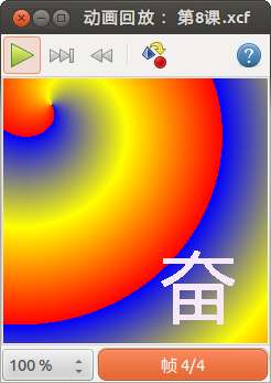

动画菜单里面不是有个回放吗?

谢谢二位,试了一下,楼上的方法要更简便些,
方法是:依次点下面的菜单调出回放小窗口,然后点绿色播放按钮:
滤镜-动画-回放(p)...
