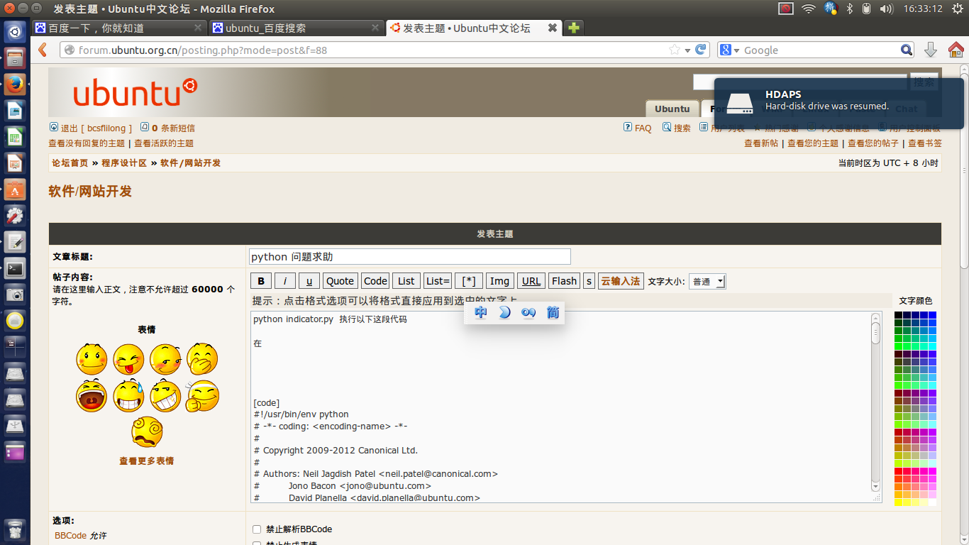

python indicator.py 执行以下这段代码
会有如下效果
但是如下这个 第一个 图标 原来在12.04 是没有的 求助 怎么去掉

帖子 astolia » 2014-04-19 19:15
self.ind.set_icon("hard-drive-normal")
之前加句
self.ind.set_icon_theme_path(os.path.abspath(os.path.curdir))
试试,注意前面的缩进要相同
