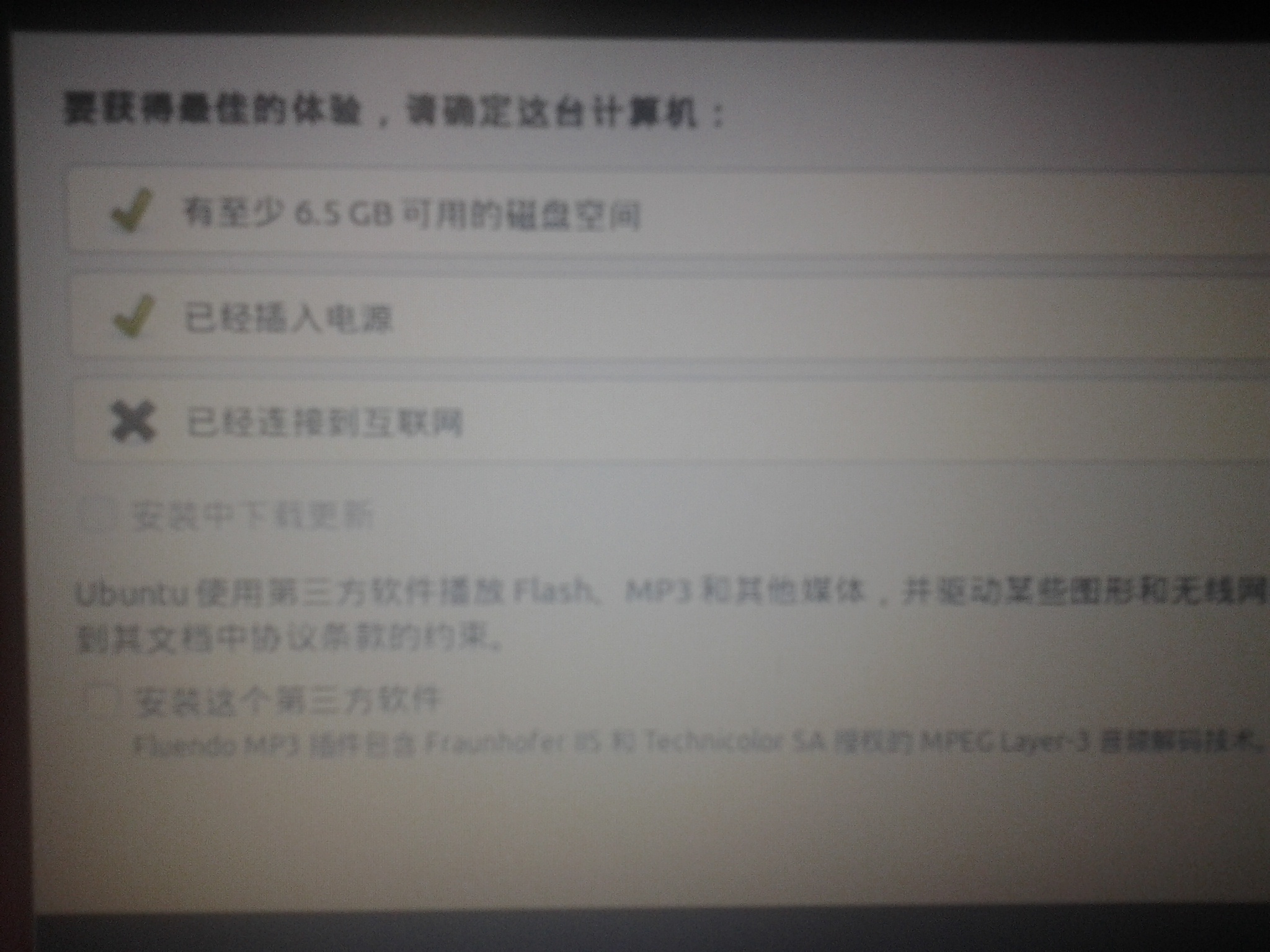

UEFI启动安装UBUNTU卡死的问题
U盘安装
1、开机按F11进入UEFI引导,
2、选INSTALL UBUNTU
3、选择按装语言为简体
4、选择WIFI并输入密码
5、在这里进入是否安装第三方工具和更新,没有选择,点继续,就卡死了,打开终端,输入sudo fdisk -l 结果如下,
WARNING: GPT (GUID Partition Table) detected on '/dev/sda'! The util fdisk doesn't support GPT. Use GNU Parted.
Disk /dev/sda: 640.1 GB, 640135028736 bytes
255 heads, 63 sectors/track, 77825 cylinders, total 1250263728 sectors
Units = 扇区 of 1 * 512 = 512 bytes
Sector size (logical/physical): 512 bytes / 4096 bytes
I/O size (minimum/optimal): 4096 bytes / 4096 bytes
Disk identifier: 0x00000000
设备 启动 起点 终点 块数 Id 系统
/dev/sda1 1 1250263727 625131863+ ee GPT
分区 1 未起始于物理扇区边界。
Disk /dev/sdb: 8011 MB, 8011120640 bytes
255 heads, 63 sectors/track, 973 cylinders, total 15646720 sectors
Sector size (logical/physical): 512 bytes / 512 bytes
I/O size (minimum/optimal): 512 bytes / 512 bytes
Disk identifier: 0xcad4ebea
/dev/sdb4 * 256 15646719 7823232 b W95 FAT32
ubuntu@ubuntu:~$
不知道如何继续了,求教!谢谢

Re: UEFI启动安装UBUNTU卡死的问题
第一優先確認 你的開機韌體是 UEFI 還是 Legacy Bios ?
方法差異很大 所以要先確認 以免讓你白忙
如果你不確定
使用 Ubuntu Live CD/DVD/USB 開機
1. 你的開機畫面是 哪一種
1-1.
1-2.
1-3. 不一樣的開機畫面
安裝方法不同
2. 登入 試用桌面 把下面指令 複製 貼進終端機 執行
2-1. sudo fdisk -l
2-2. sudo parted -l print
把結果直接複製 貼上來
如果你不確定
1. 你的開機畫面是 哪一種
1-1.
1-2.
1-3. 不一樣的開機畫面
安裝方法不同
2-1. sudo fdisk -l
把結果直接複製 貼上來
是第一种开机界面,结果已在上面,上述英文就是sudo fdisk -l下的结果,但因为我的硬盘是GPT分区,结果可能有差异poloshiao 写了:第一優先確認 你的開機韌體是 UEFI 還是 Legacy Bios ?
所以是 UEFI enabled是第一种开机界面
sudo fdisk -l我的硬盘是GPT分区
不相容 GPT
資料沒有可靠性
等你的
把結果直接複製 貼上來
热心人暂只发现你一个,靠你了兄弟poloshiao 写了:所以是 UEFI enabled是第一种开机界面sudo fdisk -l我的硬盘是GPT分区
不相容 GPT
資料沒有可靠性
等你的
把結果直接複製 貼上來
ubuntu@ubuntu:~$ sudo parted -l print
Model: ATA TOSHIBA MQ01ABD0 (scsi)
Disk /dev/sda: 640GB
Sector size (logical/physical): 512B/4096B
Partition Table: gpt
Error during translation: Invalid or incomplete multibyte or wide character
1. 發現 這個錯誤訊息 還不少 許多 bug report 都有它的影子Error during translation: Invalid or incomplete multibyte or wide character
2. 先舉一個 Ubuntu 有關的 bug report 已經列為 confirmed
https://bugs.launchpad.net/ubuntu/+sour ... ug/1071717
[parted] Error during translation: Invalid or incomplete multibyte or wide character
2-1. 從這一篇評論 猜測 跟硬碟的韌體 有關
https://bugs.launchpad.net/ubuntu/+sour ... comments/2
2-2. 查一下 toshiba 官網 或 論壇 看看有沒有 談到 這個錯誤訊息
請詳細參考 這個硬盤的使用說明書 與 你的 電腦或主機板 的使用說明書Model: ATA TOSHIBA MQ01ABD0 (scsi)
確定 你的 Bios 的設定 合於 使用說明書 的要求
- 九天星
poloshiao 写了:1. 發現 這個錯誤訊息 還不少 許多 bug report 都有它的影子Error during translation: Invalid or incomplete multibyte or wide character
2-2. 查一下 toshiba 官網 或 論壇 看看有沒有 談到 這個錯誤訊息請詳細參考 這個硬盤的使用說明書 與 你的 電腦或主機板 的使用說明書Model: ATA TOSHIBA MQ01ABD0 (scsi)
这么说没办法了?
不是没办法了?
只是提供一個方向
去尋找原因
別人的 Bug Report 不一定適用在你的電腦 需要檢查你的電腦 情況是否相同
上面的 Bug Report 是說 廠商會更新韌體 firmware
你的 硬盤廠商 不是同一家
暫時解決方案
看看 能否把 UEFI 關閉
當傳統 Legacy Bios 使用
硬盤 使用 Legacy MBR 分割格式
也許就沒問題

- 注册时间: 2007-07-14 20:45
poloshiao 写了:不是没办法了?
只是提供一個方向
去尋找原因
你的 硬盤廠商 不是同一家
暫時解決方案
看看 能否把 UEFI 關閉
當傳統 Legacy Bios 使用
也許就沒問題
使用MBR分割是没有问题的,但速度明显会下降很多。我也不知道原因是什……
