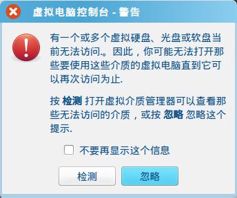

重启后打开虚拟机就这样
111
111

可以的,我执行了那个指令电脑重启后没有任何反应,打开虚拟机运行winxp的话就会出现那个警告,但不管它的话还是能够手动启动的

这提示的意思,应该是你有分区未挂载啊,你虚拟机是不是不在家目录下?在别的分区?

stroller2008 写了:这提示的意思,应该是你有分区未挂载啊,你虚拟机是不是不在家目录下?在别的分区?
没有,都是在home下的
