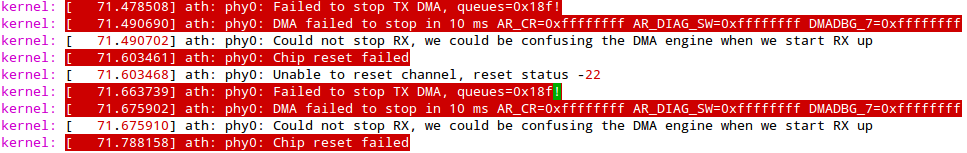

最近越来越频繁了。无线网突然断开,syslog短时间内大量涌出如下信息:
ath: phy0: DMA failed to stop in 10 ms AR_CR=0xffffffff AR_DIAG_SW=0xffffffff DMADBG_7=0xffffffff
ath: phy0: Could not stop RX, we could be confusing the DMA engine when we start RX up
ath: phy0: Chip reset failed
ath: phy0: Unable to reset channel, reset status -22
ath: phy0: Unable to set channel
一旦出现,必须重启。有时刚重启完毕立马又会犯病,得重启数次才行。

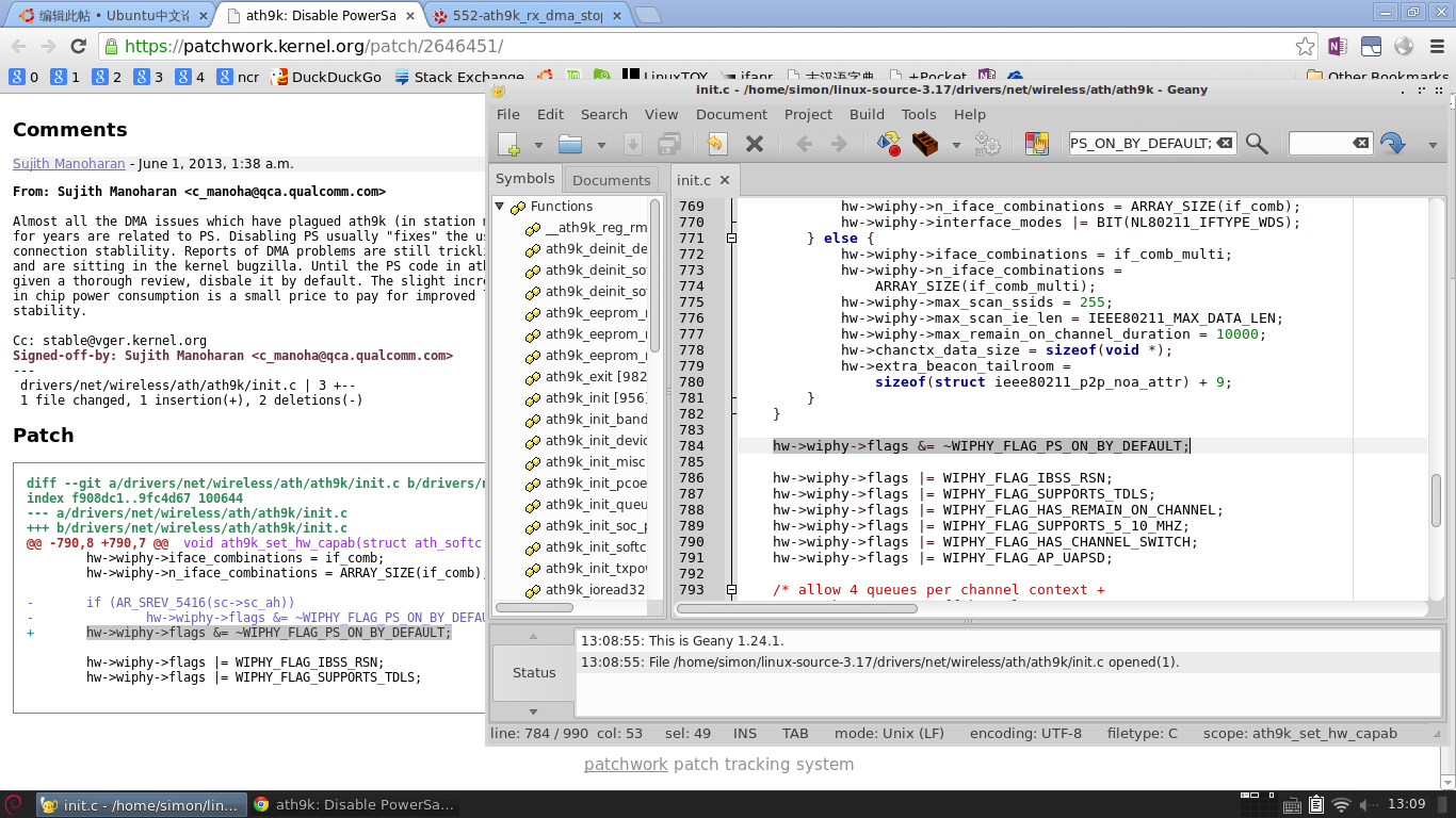

方案0-b:用patch关闭电源管理https://patchwork.kernel.org/patch/2646451/
方案0-b测试结果:未测试
上次由 vickycq 在 2014-11-13 11:24,总共编辑 2 次。

关闭自动省电,可用4楼的方法,也可用此patch重新编译ath9k:
这个就算做方案0。

更新方案2测试结果:故障依旧
现在测试:
同时使用方案2和方案0-b的patch。
结果:
Debian experimental的内核Debian 3.17-1-amd64~exp1已经包含方案0-b的patch。
