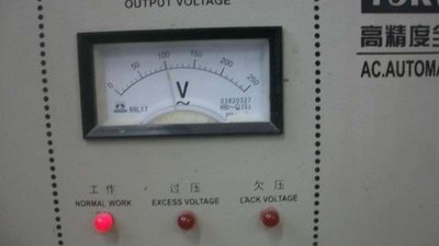

10年前的稳压电源15KVA,不知道是显示错误还是电脑可以自适应

前面是220v的,下午突然响了一下,跳闸那样的,平时只有开的时候会响一下,再看电压变成100v了
明天找个万用表测一下输出电压 :em06

修下吧,肯定是出问题了,除了宽幅电源,剩下的估计都不正常工作了

谢谢各位,拿万用表测了一下,显示电压是220V,应该是表盘显示出问题了

表坏了?买个新的吧 :em20

十多年前的机子,厂家可能都找不到了
