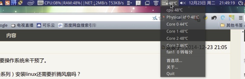

怎么都在讨论控制风扇的thinkfan,tpfand等软件,风扇不是主板自动控制的吗?什么时候需要操作系统来干预了。
请问风扇固定在最大转速的问题是否为部分老Thinkpad专属?联想新出的Thinkpad(如Edge系列)安装linux还需要折腾风扇吗?

14.04 12.04 amd64 w530 x200 通过。。。。。
1:安装thinkfan
代码: sudo apt-get install thinkfan sysfsutils
2:管理员身份在 /etc/modprobe.d 下面增加一个配置文件 thinkfan-acpi.conf ,
sudo gedit /etc/modprobe.d/thinkfan-acpi.conf
内容: options thinkpad_acpi experimental=1 fan_control=1
3:管理员身份打开 /etc/default/thinkfan
START=no
改为:
START=yes
注:w530 没有/proc/acpi/ibm/thermal文件。(如果有thermal文件,就跳过这部分),继续下面:
参考:http://thinkwiki.de/Thinkfan
sudo apt-get install lm-sensors
sudo sensors-detect # 一路yes,最后有个提示,就是下面的命令
sudo start module-init-tools
find /sys/devices -type f -name "temp*_input"
我的w530显示如下:
/sys/devices/platform/coretemp.0/temp1_input
/sys/devices/platform/coretemp.0/temp2_input
/sys/devices/platform/coretemp.0/temp3_input
/sys/devices/platform/coretemp.0/temp4_input
/sys/devices/platform/coretemp.0/temp5_input
/sys/devices/virtual/hwmon/hwmon0/temp1_input
4:编辑 /etc/thinkfan.conf ,另外加入温度侦测( 有thermal文件,就不需要这部分),我的内容如下:
sensor /sys/devices/platform/coretemp.0/temp1_input
sensor /sys/devices/platform/coretemp.0/temp2_input
sensor /sys/devices/platform/coretemp.0/temp3_input
sensor /sys/devices/platform/coretemp.0/temp4_input
sensor /sys/devices/platform/coretemp.0/temp5_input
sensor /sys/devices/virtual/hwmon/hwmon0/temp1_input
(0, 0, 55)
(1, 45, 62)
(2, 61, 64)
(3, 63, 66)
(4, 65, 68)
(5, 67, 70)
(7, 69, 32767)
重启,OK!!!!

有些情况下主板不会调节风扇转速,一直在最大转速跑着,这时候就需要操作系统来干预了

下面轮到thinkpad_acpi出场了!
1)启用thinkpad_acpi fan_control,用thinkfan控制风扇65度启动,54度停止;
2)cpufreq/scaling_governor设为powersave,强制处理器800MHz运行,被动散热温度基本不会超过64度;
3)到bios-mod找大神求助,制作无白名单的BIOS;
4)买了一张Atheros无线网卡换上。
经过以上折腾可勉强做下载机使用。同时运行transmission、115pan和bcloud,下载速度~3MiB/s,风扇几乎不启动。
