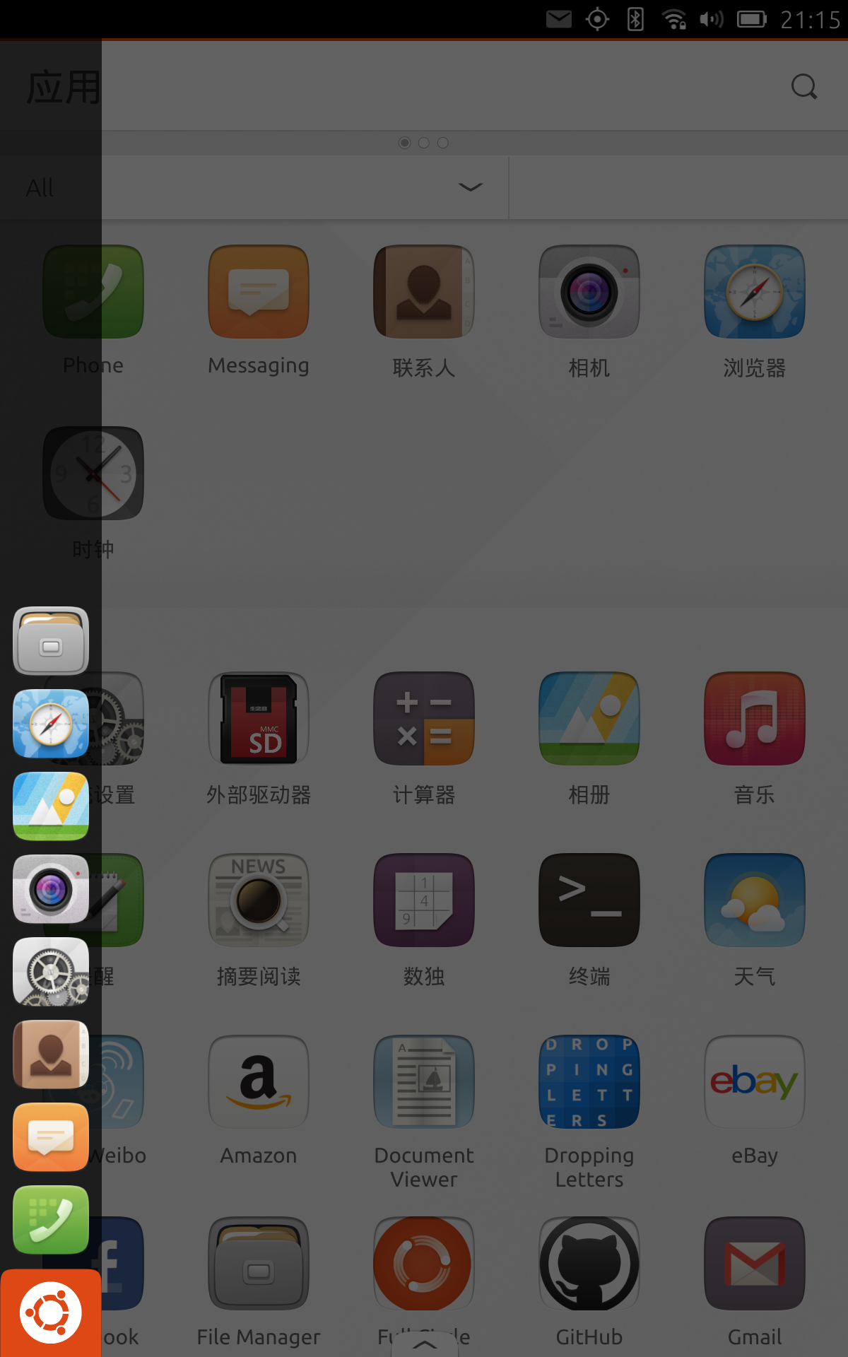

如果想界面好看一些,1行4图标,如上面两个图片,可以在手机终端执行以下两条命令。也可以手机连接电脑,(先给手机设置密码,然后打开 开发者模式。。系统设置--关于此手机--开发者模式)进入adb shell,然后执行命令
1行4图标设置命令
printf "start on starting dbus\nexec initctl set-env --global GRID_UNIT_PX=15\n" > ~/.config/upstart/gu.conf #
15这个数字可以调,nexus4设置15就可以
1主页面上排设置成八个图标
gsettings set com.canonical.Unity.ClickScope core-apps '["dialer-app", "messaging-app", "address-book-app", "com.ubuntu.camera_camera", "webbrowser-app", "com.ubuntu.clock", "com.ubuntu.music", "com.ubuntu.gallery"]'

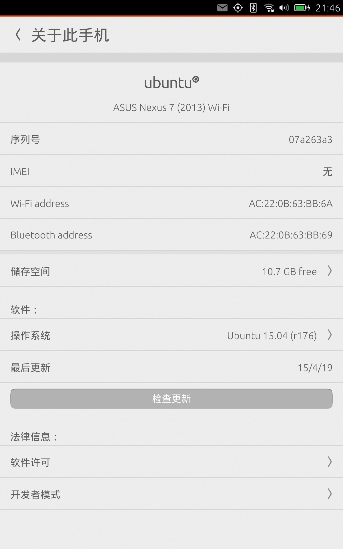

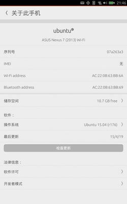

goodubuntu-mm 写了:今天中午顺利将 Nexus 7 2013 刷成 Ubuntu Touch!
[img] [/img]
[img] [/img]
还是我的教程简单方便
