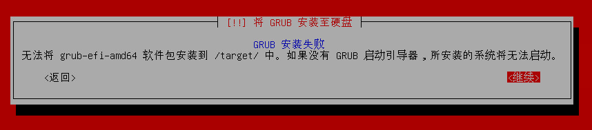

但是如果选安装,则在安装到最后几步中报错。
如图1:无法将 grub-efi-amd64 软件包安装到 /target/ 中。如果没有 GRUB 启动引导器,所安装的系统将无法启动。

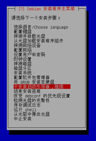

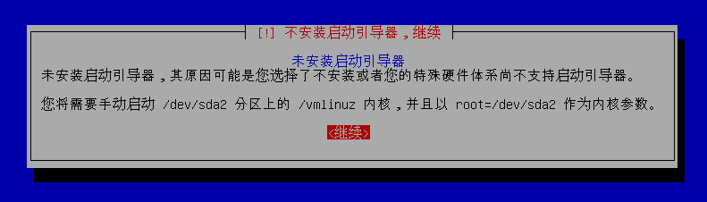

如图2:选择“不安装启动引导器,继续”。(不就是个没引导器嘛,有什么大不了,先 pass 过去!)
如图3:重点来了,记下内核所在分区和内核参数,等会要用。(熟练用户会自己去GRUB命令行找,可以忽略这步骤。)
然后安装程序正常结束,系统要求重启。

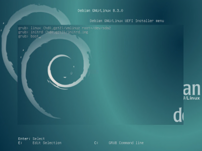

首先,保持主板在 EFI 模式,并用刚刚光盘启动。
在光盘 EFI GRUB 菜单界面按下 C 进入 GRUB 命令行模式。
如图4:手工加载内核和initrd来启动系统。图中 hd0 表示第一块硬盘,gpt2 表示是 GPT 磁盘上的第2个分区,还有 root= 参数,是图3中的值。
好了,顺利的话应该已经进入系统了。
