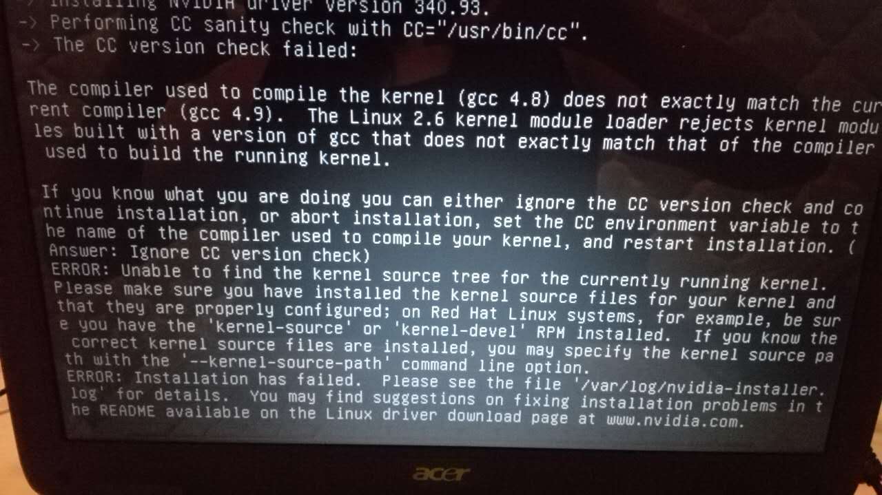

版本信息:
debian 8 with Linux-3.16.0-4-686-pae
NVIDIA显卡 Corporation G86M [GeForce 8400M G] (rev a1)
安装驱动 版本为340.93
执行过程
sudo apt-get install build-essential //没问题
sudo apt-get install linux-headers-'uname-r'
结果:
Reading package lists... Done
Building dependency tree
Reading state information... Done
E: Unable to locate package linux-headers-uname-r
/etc/init.d/lightdm stop
进入字符模式
进入NVIDIA-linux-x86-340.93.run所在目录
执行 ./N[TAB]
出现错误,摘录日志如下:
安装NVIDIA显卡驱动,出现问题,日志见图,求解

Re: 安装NVIDIA显卡驱动,出现问题,日志见图,求解
安装 gcc-4.8 试试(Jessie 默认应该已经安装)
用 update-alternatives 将 cc 指向 gcc-4.8
具体参考
http://stackoverflow.com/questions/7832 ... -in-ubuntu
http://askubuntu.com/questions/26498/ch ... -g-version
http://askubuntu.com/questions/182027/h ... ace-of-4-6
或
完成后再将 /usr/bin/gcc 指回到 /usr/bin/gcc-4.9
$ update-alternatives --query cc
Link: /usr/bin/cc
Status: auto
Best: /usr/bin/gcc
Value: /usr/bin/gcc
Alternative: /usr/bin/gcc
Priority: 20
或
apt-get install gcc-4.8
rm /usr/bin/gcc
ln -s /usr/bin/gcc-4.8 /usr/bin/gcc
应有uname和-r之间有个空格,且索引符号应为sudo apt-get install linux-headers-'uname-r'
结果:
sudo apt-get install linux-headers-`uname -r`
- uname 打印系统信息
- -r --kernel-release 打印内核版本
谢谢楼上各位,问题解决了。
步骤大致是这样:
sudo apt-get install linux-headers-3.16.0-4-686-pae 这一步等同于sudo apt-get install linux-headers-`uname -r` 之前的确命令输入错误
sudo /etc/init.d/lightdm stop
进入命令行模式
进入驱动所在路径
sudo ./N[Tab]
之后要修改/etc/modprobe.d目录下的fbdev-blacklist.conf文件,将blacklist nouveau加入
重启即可
如果之前尝试安装nvidia显卡驱动,无论哪个版本,都要手动清除
sudo apt-get remove nvidia*
sudo apt-get autoremove
步骤大致是这样:
进入命令行模式
进入驱动所在路径
sudo ./N[Tab]
重启即可
